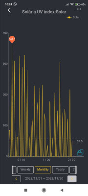

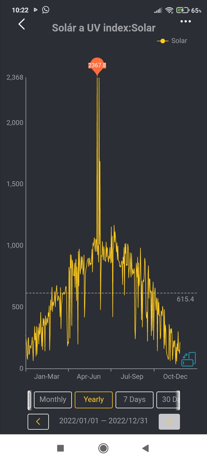

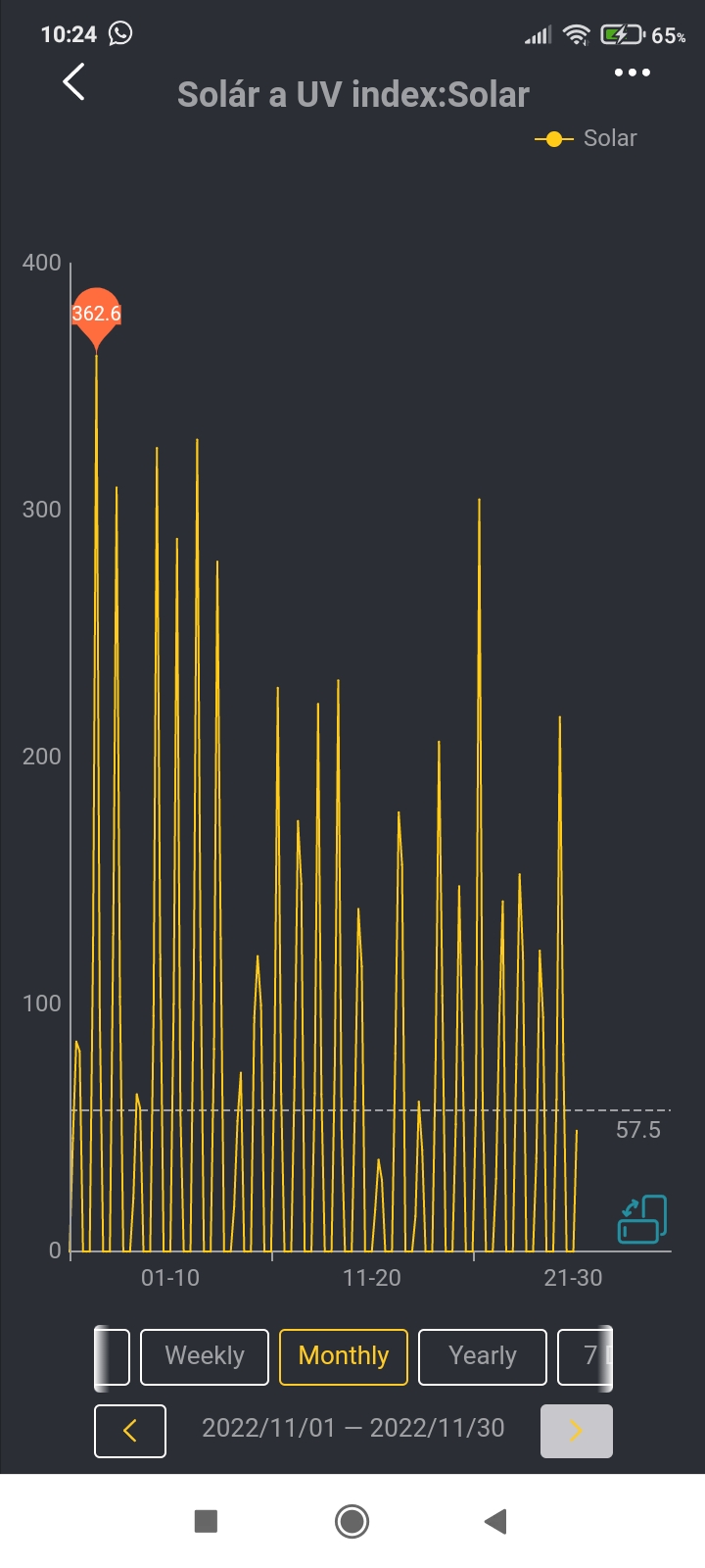

Milan199 píše: 25. 11. 2022, 12:26
bobik píše: 23. 11. 2022, 10:38 Jinak moje FVE za poslední měsíc vyrobila jenom 6kWh. A od března celkově 229kWh. Ale většinu času jela jen se 4 panely a na jednu baterku. Ještě připaneluji a připojím další spotřebiče, příští rok to bude lepší.
To počasí je nyní pro FV zoufalé. Nezkoušel jsi prosím nějaký "expozimetr" na měření kolik toho který den dopadá ? Ono se to z měniče moc nepozná jak se mění zátěž.
protože mám v plánu FV tak jsem pořídil meteostanici od garni, která má měření slunečního svitu, nebo jak píše lapa luxmetr, bral jsem model s wifi kvůli tomu, abych si tu stanici propojil s ecowitt kam se odesílají data cca co 10s a v appce si to pak můžeš prohlížet. Umístil jsem ty senzory na střechu (správně by to mělo být tak v cca max 3m)
šlo mně primárně o to si to zprůměrovat. stanice měří aktuální hodnotu ve W/m2, každopádně po zaregistrování na tom ecowitt už se tam dají zobrazvat i grafy., denní, měsíční, roční atp. umí toho hodně......jak je to přesné jsem nezkoumal, takže berte to jako cca
posílám dva obrázky s grafy ročním od 1.1.2022 do jakoby konce roku, je tam i max.. peak a měsíčním, ta linka je průměr W/m2 jak v roce, tak na dalším teď v listopadu
myslím, že na tom ecowitt jsou zaregistrobvané stanice z různých koutů čr i světa, takže by se dalo při troše pátrání najít něco poblíž bobíka a zkusit to porovnat s hodnotama kolik toho"nasosal" on :wink:

ještě teda doplním, že jsem to umístil na hřeben střechy a ten měřák toho soláru je umístěný horizontálně, tedy bere slunce od východu do západu, skutečné hodnoty při umístění panelů na sedlovou střechu která u mě směřuje na východ/západ budou určitě mnohem nižší :)

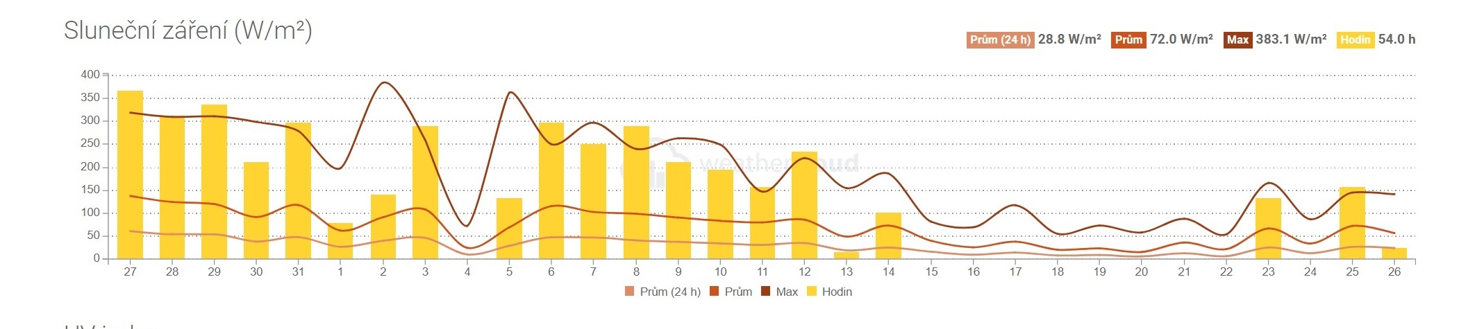

Tohle je graf slunečního záření v Praze na Jižním městě za poslední měsíc. Sice z toho nic nepoznám, ale někdo třeba jo :)

bobik píše: 26. 11. 2022, 10:42 To víš, tohle porovnání je trochu nepřesný. Já bydlím v kotlině, kde se dlouho drží mlha,.............
jojo, tomu rozumím, dají se stáhnout ty svity na konkrétní oblast, ale nejlepší je to přímé měření konkrétně na tvém baráku, tak jsem to udělal,o kilák dál už to může být jiné
když kouknu na to co dal pafik, tak ten peak sedí skoro na den (praha vs jížní morava), ale průměr mám o hodně vyšší na 24h(57,5 W/m2 vs 28,8W/m2) kdybych umístil panely 1/2 na 1/2 východ západ a něco by to dávalo i v poloze na jih, tak bych to ponížil třeba jen na 40prct. průměru toho roku, byl bych někde na 250W/m2 v denním průměru na 24h, ale ideál by to bylo dvě ty čidla a sklonit je přímo na střechu, pak to sečíst....
já jen, že pokud by ti to fungovalo a ty jsi mohl dlohodobě měřit to co jsi nasosal, bylo by to zajímavé ty grafy porovnat, kdyby to cca sedělo, mohla by to být zajímavá metoda jak zjistit jaká by byla asi "výnosnost", já vím, vstupuje do toho ještě fůra dalších proměnných, možná už to někdo řešil, tak dalece jsem nestudoval :)
