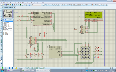

Tohle je počáteční rozvaha
stoupání šroubu je 3mm 2000 IRC puls/ot
na otočku je 400 kroků kroky motoru
jeden krok motoru je tedy 0,0075mm
počet kroků počet přerušení
stoupání 0,2 mm 26,66666667 75
stoupání 0,25 mm 33,33333333 60
stoupání 0,35 mm 46,66666667 42,85714286
stoupání 0,4 mm 53,33333333 37,5
stoupání 0,45 mm 60 33,33333333
stoupání 0,5 mm 66,66666667 30
stoupání 0,6 mm 80 25
stoupání 0,7 mm 93,33333333 21,42857143
stoupání 0,8 mm 106,6666667 18,75
stoupání 1 mm 133,3333333 15
stoupání 1,25 mm 166,6666667 12
stoupání 1,5 mm 200 10
stoupání 1,75 mm 233,3333333 8,571428571
tady jsou fragmenty

Ono je to trochu chaotické, ale celý program má bezmála 1000 řádků. V podstatě ty dvě poslední rutiny jsou klíčové. Jak k pochopení tak potom v samotné realizaci. Základem je ten excel na začátku, docela dost dlouho mi trvalo, než jsem pochopil co vlastně chci počítat. Na jedné straně mám délku generovanou jedním krokem motoru a na druhé straně posuv nože na jednu otáčku vřetena. Mantinely použití mi tady dělá reálná rychlost otáčení krokáče a otáčky vřetena. Samozřejmě synchro můžeš generovat třeba počítadlem, nebo čímkoliv jiným, ale mě přišlo nejjednodušší připlatit si 40 korun a to Z-ko tam prostě mít přímo v kabelu. (i já jsem si koupil nejdřív IRC bez Z výstupu a dělil to třema 7490) Samozřejmě kompletní SW publikovat nebudu, ale pokud si uděláš základní analýzu tak ti rád poradím, protože těch drobností kolem je spousta a člověk si je uvědomí až když mu chybí.

Koukám, že používáš knihovnu pro I2C (PCF8574), tak předpokládám, že to máš rozdělené na HW bloky.
1) Jaký bloky tam máš které komunikují přes I2C?
Odhaduji, že minimálně zobrazování je asi na I2C pověšený.
–tvůj edit zodpověděl
2) Přes jaký modul napájíš a řídíš krokový motor?
To Z jsem oželel pod vlivem ruské verze. Na té se mi líbí umístění šablony enkoderu přímo na vřeteno.
3) Neuvažoval jsi jít cestou enkoderu z tiskárny jak to používají rusové a proč jsi to zavrhnul?
4) Koukám, že kombinuješ Atmel a PIC procesory, má to nějaký důvod?
