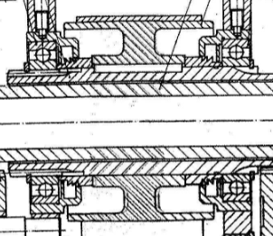

Kdo jste rozebíral řemenici (ve vřeteníku) - jak na to? Samozřejmě jsem oddělal segerovky. Zkoušel jsem stahovák za řemenici proti ozubenému kolu - vzalo by to najednou řemenici + jedno ložisko. Moc velkou silou jsem to nestahoval, protože si nejsem jistý, jestli to dělám správně. Nehlo se to, tak jsem toho nechal. Stahovat to celé pod lisem asi nepůjde, ve výkresu vidím pero + drážku.

Ahoj novic, tady jsem našel, že se začínáš zabývat řemenicí, bohužel tam ani v navazujících příspěvcích nevidím info, jak stáhnout řemenici + ložiska z osy. Ale z fotky, kde to máš napůl rozlisované, mi přijde, že to půjde tak jak jsem začal, tzn. stahovákem za řemenici, šroub stahováku opřený o podložku na čele ozubení.

Z hlavy ti to nepoviem ale podkladal sa asi len ten kúsok vo vnútri prvý sa lisovalo ozaj len pár mm lebo remenica sa hneď oprela do stola potom sa podložka dala dať vyššie a vyššie.

Zkouším to takhle:
Stahovák utažený co to dá a ani se to nehne. Ještě můžu zkusit zabrat za druhou stranu řemenice (tzn. stáhnout řemenici a druhé ložisko). Ale hádám, že by snad mělo být jedno, na kterou stranu řemenici stahuju.

Já jsem mezi misku s ložiskem a řemenici vrazil dva šroubováky, zatlačil a miska i s ložiskem byla venku. Jediné co jsem na celém soustruhu nerozebral byl hřídel/řemenice. A to proto, že se mi nechtělo a nebo mi to přišlo zbytečný :)

Já to měl nějaký zatuhlý a šroubovákem to za žádnou cenu nešlo sundat. Tak mě nenapadlo nic lepšího než to dát pod lis. Zamýšlel jsem vše z hřídele stáhnout najednou. Až když to začlo jít poměrně ztuha mi konečně došlo, že je pod řemenicí pero, přes které toho asi moc neprojde... Výsledek je, že jsem si naboural a trochu zdeformoval kroužek co brání průniku oleje od kuličkového ložiska ven.
Pak už to šlo nějak vydolovat těmi šroubováky podkládanými pásovinami a stahovákem.
Ten deformovaný kroužek zpátky na hřídel dávat nebudu (je možné, že nebude těsnit). Potřebuju sehnat nebo udělat nový. Nevíte někdo, kde se k němu dostat?
