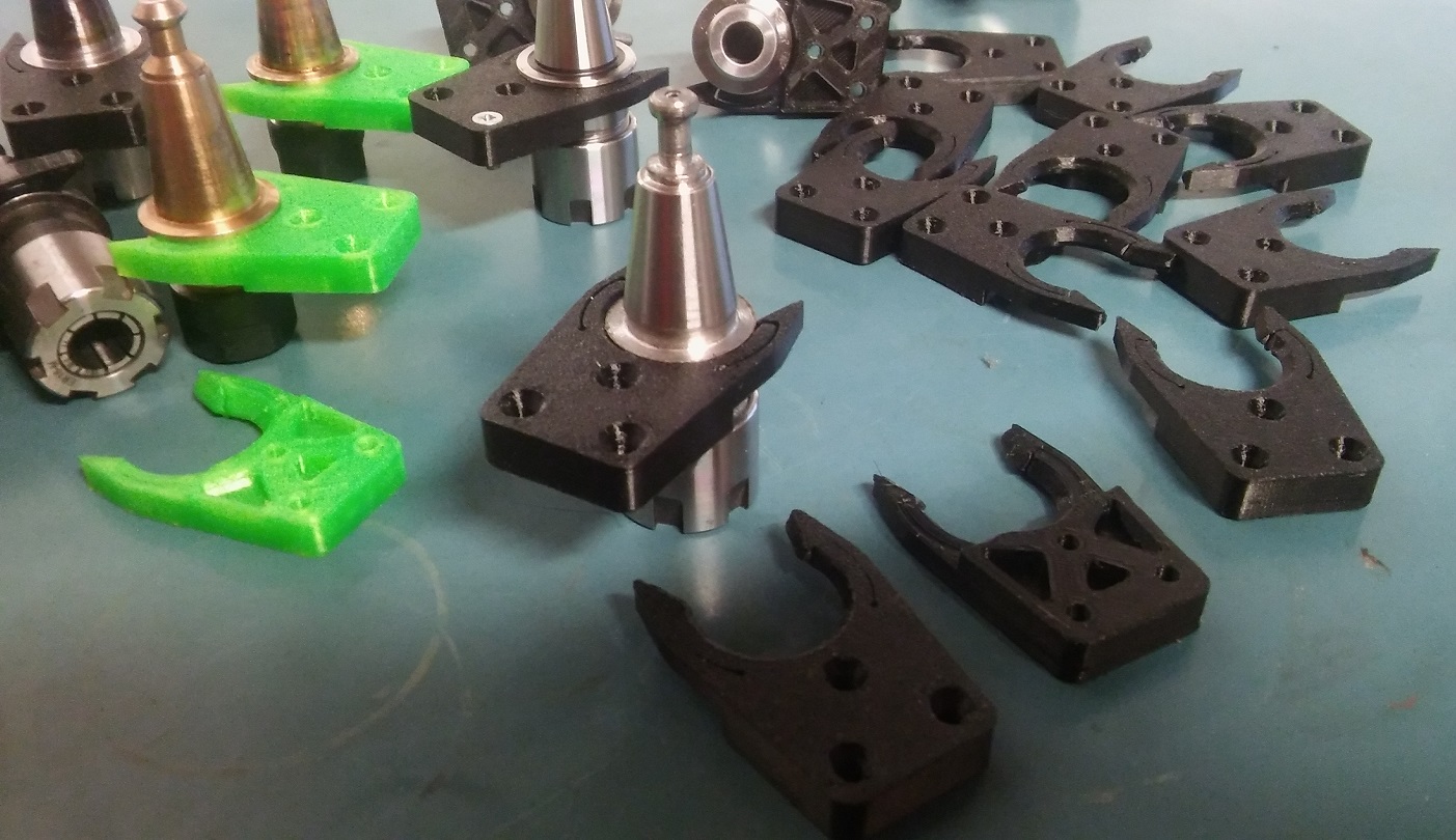

Z pohledu chemické odolnosti vychází nejlépe polypropylén. Z pevnostního hlediska je vyhovující také. Je sice o něco dražší než PETG, ale ne o tolik.Lukas_2 píše: ↑17. 7. 2025, 12:00 Zdravím. Chtěl bych se zeptat zkušenějších v 3D tisku.
Stavím CNC stroj ve kterém budu používat vysokorychlostní vřeteno s upínači ISO20.
Hlavně kvůli velikosti tam nejspíš nebudu shopný použít standartní držáky pro upínače.
Potřebuji jiný systém připevnění > Něco takového (v rychlosti namodelováno, radiusy a zkosení tam dodělám). Výstřižek.PNG
Musí to být "nacvakávací" a tudíž i dost pevné, a nesmí se to vymačkat opětovným používáním. Máte tip na materiál ?
Tiskárnu mám uzavřenou a vyhřívanou, mohu tedy použít i náročnější materiál na teploty, stabilitu tisku. Nejsofistikovanější filament se kterým jsem doposud pracoval je ASA, ale obecně nevím jestli by to byla na toto vhodná volba.
Předem děkuji za reakce![]()
Lukas_2> PETG ma velmi dobrou chemickou odolnost, emulze mu nevadi vubec. Netrpi ani za vyssich teplot na korozi za napeti.
Jen bych ti doporucoval si dodelat drazku s dorazem podobne jak mam ja, at mas progresivni tuhost toho gripu. Je to pak odolnejsi pri uhlovych odchylkach kolotoce. Ja treba mam primy pohon kolotoce bez maltezaku a kdyz tocim a vymenuju nastroje rychleji, tak se stavalo, ze pri vraceni byla porad nejaka zustatkova uhlova odchylka a grip se mi jedne strane behem vkladani upinace ohnul prilis a nechytnul. S drazkou a dorazem se ohne jen po doraz a pak narazi a ta zvysena tuhost mi dootoci tech par uhlovych minut odchylky. Funguje to pak spolehliveji.
Nevim jestli tam na to budu mít dostatek místa. Zkusím to ale určitě zakomponovat. Diky za radyDawe píše: ↑17. 7. 2025, 7:52 Lukas_2> PETG ma velmi dobrou chemickou odolnost, emulze mu nevadi vubec. Netrpi ani za vyssich teplot na korozi za napeti.

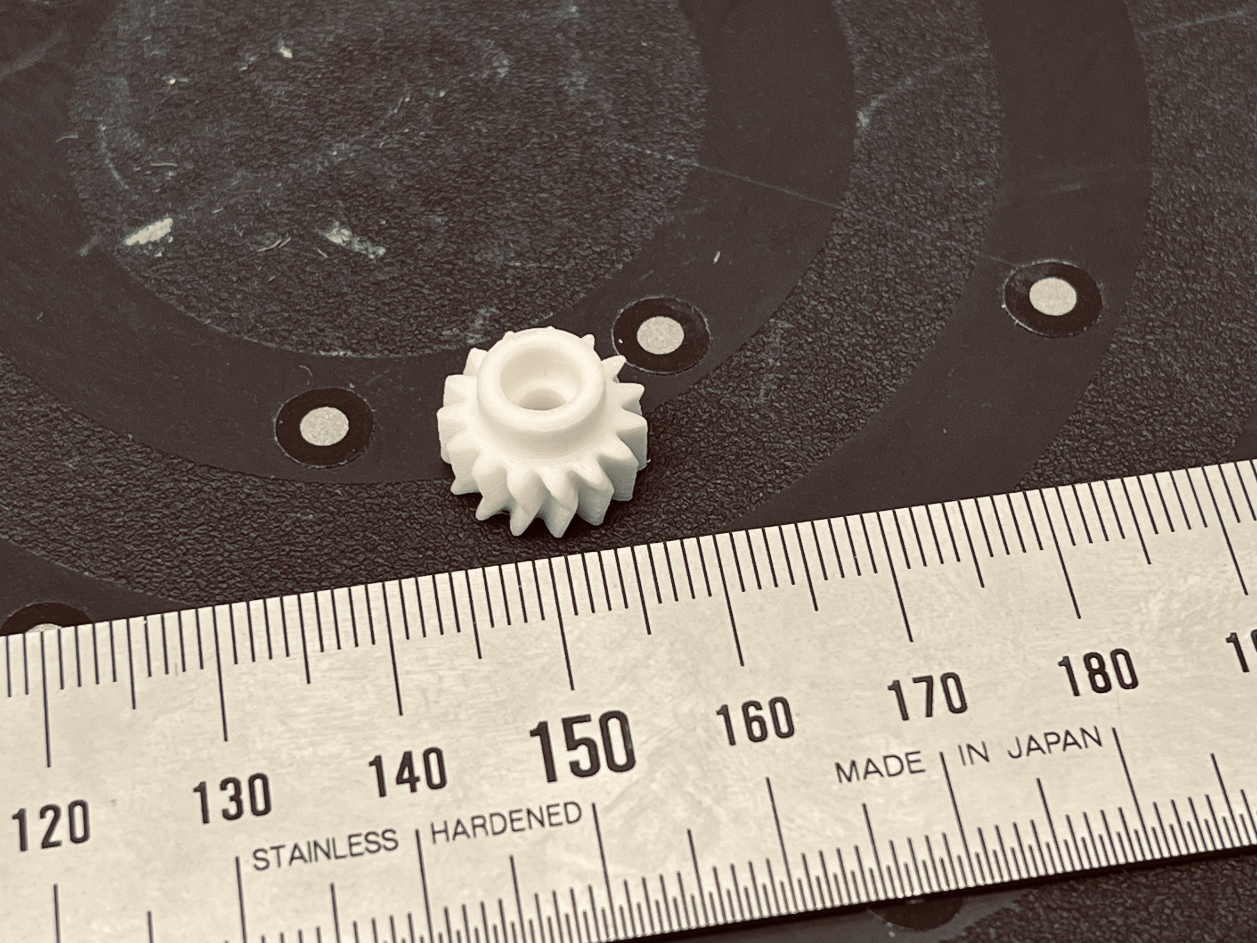

Z igus bezne tlacim, ked potrebujem puzdra na prototypove zariadenia. Ak chces skusit, mozem ti za cenu materialu vyrobit ten diel.
Je to presne a odolne. Za mna mozem doporucit aj na ozubene kolieska.
