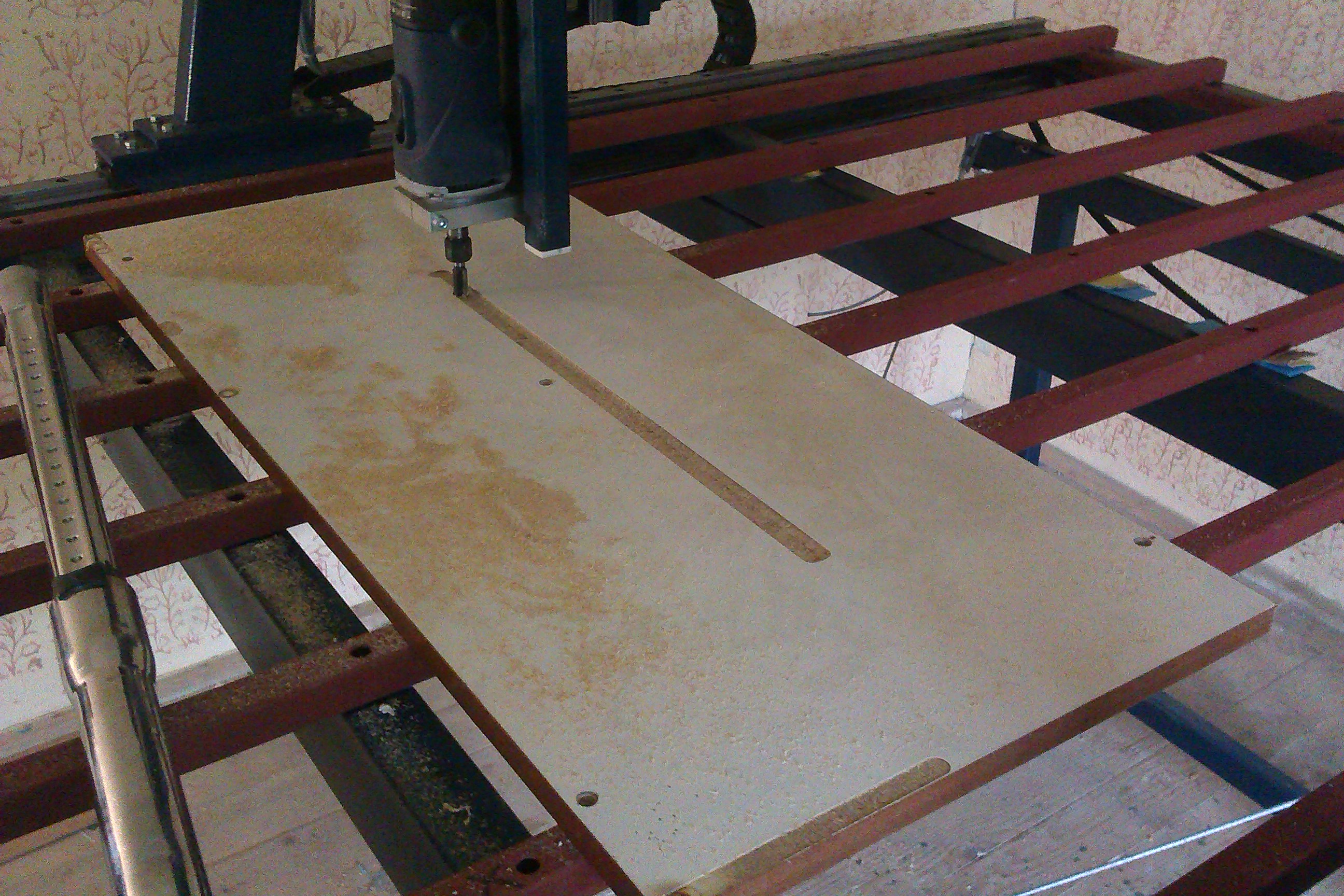

Rozmýšlam o tomto ,čo vy na to? Je to celkom jednoduche :)

Matice je ok, používá se třeba i na lezecké stěny.
Nejhorší je volba desky - překližku bych nebral časem se dost rozjíždí a odlupuje se, obyč dřevotříska se drolí. Asi MDF ale hustou a broušenou typ L.
Velice dobré zkušenosti mám s pertinaxem velmi pevný, hladký a dají se do něj udělat přímo závity (i když pevnost nebude jako u matice)
Důležité je co se bude frézovat. Jestli balza a překližka osvědčilo se mě obyč lamino jako základ + tvrzený polystyrén jako materiál pro profrézovávání.
Díky tam přichytím rovnou vruty do dřeva - kamkoliv mě napadne.

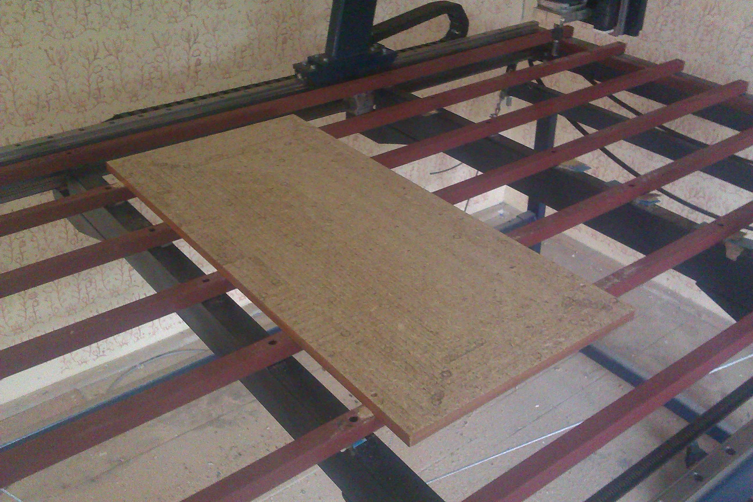

Práve riešim tu dosku ... MDF na môj rozmer 18mm hrubá stojí 50€, u nás povedali ,že je to najlacnejšie ako sa dá zohnať -pochybujem :shock:
Frezovat hoodne prekližka :)

velice dobrá je stavební voděodolná překližka , ta drží

taky ji hodně používam. ale v poslední době co jsem kupoval cca 10 tabulí je povrch dost křivej... jinak vní dobře drží normalni šrouby třeba M10
pokud maš možnost dej tam na spodek tu vodní pšeklikžku a na to si přišroubuj normalni lamino to časem vyměníš kdyš jej třeba profrezuješ...
ta vodní překližka by to to mohla i trochu spevnit.. jestli se u vás někde v okolí něco staví tak ji třeba vysomruješ za flašku... jinak je dost drahá..

http://www.youtube.com/watch?v=HPXaMXdVfIc
Tak som si prvý krát frezol :) až na pár problemov ,kde mi v polke frezovania sekol Y motor ,tj utiekli suradnice ,takže dokončil som to ručným posuvom ...
Musím prísť na to kde je problém ... :)
Na foto to vyzerá ako nerovný povrch ,ale je to uplne hladučké ,je to ako dodatočný stôl (už ma tlačí čas ..) ,kým sa rozhodnem aká doska bude velká :)

Na to frezovanie lamina pozor .... je tam hodne hodne bordelu aj kamienky a všetko možné .... hodne to tupí frezy a aj som ich pár kvoli tomu vyhodil. Ked frezujem lamino ze to nutne potrebujem tak použivam žiletkovu frezu ked tak sa vymení len žiletka za 2-3 eurá. Inak MDF je ovela ovela lepšia

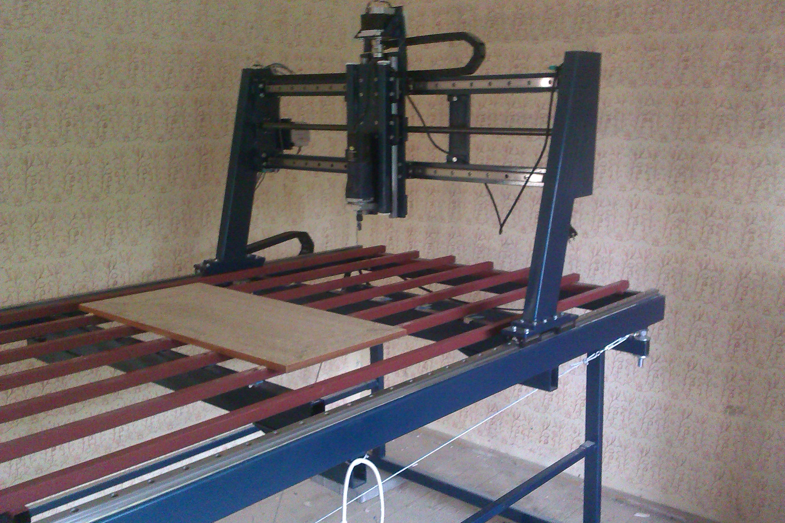

Prosím vás ,môžte mi poradiť akú zakladnu dosku mam použiť ? aby som ju mohol ofrézovať, čo tak MDF?

30. 9. 2013, 9:22
21mm vodeodolná preglejka na stôl je doma :) Zajtra uchytím ,a prefrézujem :) Plocha 1,65x0.9m za cenu 25€ ,vyzera super ..
