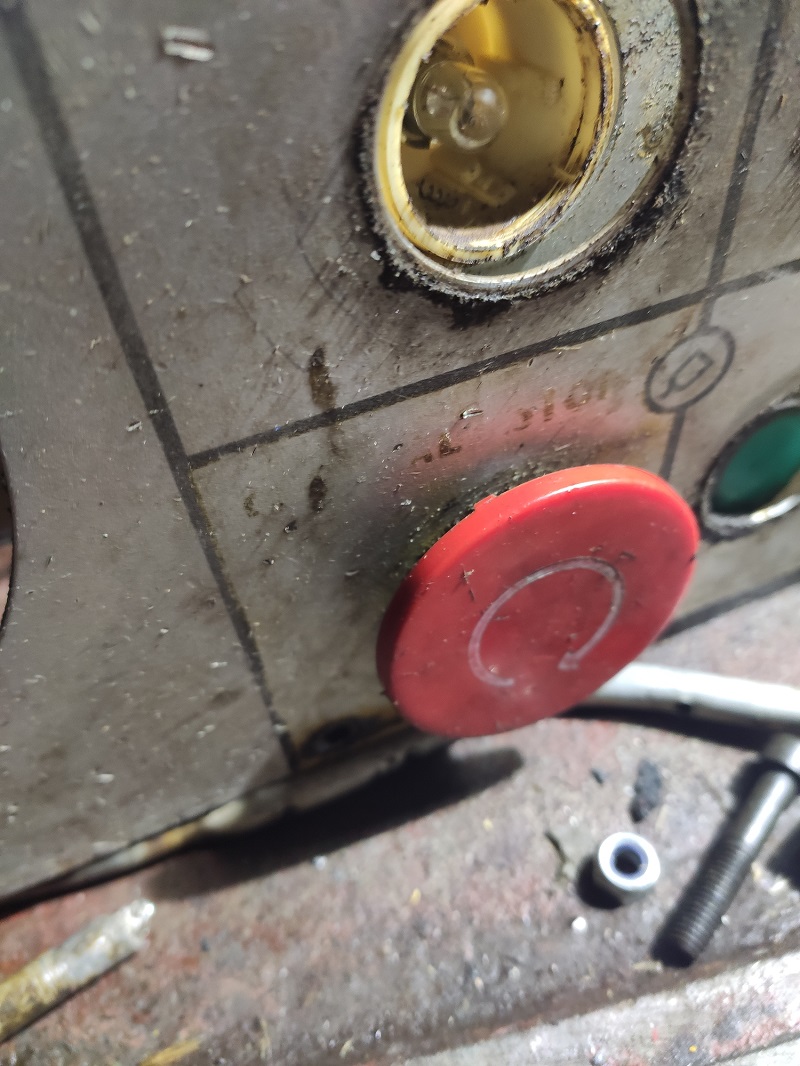

Trochu blbej dotaz :roll: Jak sundat červený plast z tlačítka? Zkoušel jsem kroutit na jednu i druhou stranu, vytrhnout, ale mrcha nechce povolit. Vzhledem k tomu, že nevím, jak se vyndává, tak se obávám použít větší sílu...
Příspěvky: 6618
Příspěvek 18. 10. 2020, 10:22
Musis to odsroubovat z vnitrku stroje. Nebo kladivem :lol:
Příspěvky: 10279
Příspěvek 18. 10. 2020, 10:29
Není tam z boku šroubek na plochý šroubovák ?
salus
Příspěvky: 1529
Registrován: 1. 9. 2013, 1:30
Bydliště: Chrudimsko
Příspěvek 19. 10. 2020, 6:06
Ano na hříbku je z boku červík, sundáš tak pouze jen ten hříbek. Ale správně se tlačítko montuje a demontuje zevnitř, musí se sundat spínací jednotka (ta je tam pouze zacvaknutá mezi zubatými boky tělesa tlačítka) a pak vyšroubovat upevňovací matici a těleso tlačítka vyndat směrem ven.

Ajo, červík, kouknu se po něm :) Díky. Panel mám oddělaný.

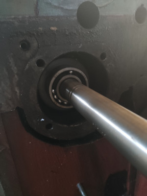

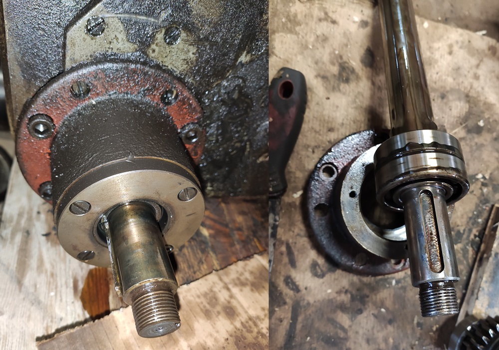

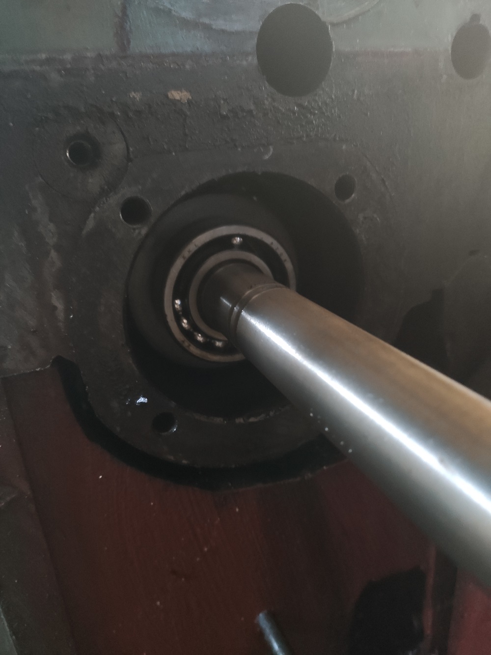

Ještě bych vás chtěl poprosit o radu s výběrem ložisek. Procházel jsem zdejší fórum a někde se řešilo, zda vyměňovat za Ačková ložiska, za ložiska se zvýšenou přesností (P5, P6). Váhám, jestli to je nutné. "A" ložiska nebo ložiska se zvýšenou přesností tady u nás neseženu.
Rozhodl jsem se vyměnit tato:
Označení 6206 (bez A, bez udání třídy přesnosti), ložisko je úplně vysypané
Toto ložisko je na hřídeli, která jde ven z vřeteníku do lyry a mám pocit, že nebude zrovna dobře mazané olejem z vřeteníku. Takže mám chuť dát tam zakrytované ložisko - ty, jak jsou naplněná vazelínou, jdou tíž - může to něčemu vadit? Nebo jinými slovy, pojede to ložisko bez problémů na otáčkách, co na té hřídeli mohou být?
Označení 6206 (bez A, bez udání třídy přesnosti), v převodovce na výstupní hřídeli, mají hrubší chod, jsou hlasitější.
Jsou tam dvě vedle sebe v přírubě a opět - mám pocit, že nebudou nějak extra dobře mazaná. Zvolit zakrytované nebo nezakrytované? Jestli se nepletu, tak tady může být až 2800 ot/min. EDIT: Hm, ona tam vlastně možná zasahuje hladina oleje z převodovky, ještě na to kouknu jak to je.
Nakonec chci vyměnit ložiska v lyře - 6001, 6004 a 6006 (bez A, bez udání třídy přesnosti) - za zakrytovaná. Jedno z nich bylo zanesené špínou. Tato už jsem byl koupit, značka TIMKEN, ale nevšiml jsem si, že mi prodavačka dala C3 ložiska, tzn. zvětšená vůle. Asi radši koupit znovu a lépe, že?

Ložiská, ak je to novovýroba, a sú bez označenia stupňa presnosti sú štandardne v presnosti P6.

qwer píše: ↑19. 10. 2020, 4:57 Ložiská, ak je to novovýroba, a sú bez označenia stupňa presnosti sú štandardne v presnosti P6.
Opravdu? Tady https://www.korbel-loziska.cz/znaceni-lozisek čtu, že základní (neznačená) přesnost je P0.

Prémiový výrobcovia garantujú štandard presnosti ložísk P6.
Či to je pravda neviem ale tvrdia to.
Značenie "A" sa už nepopisuje na ložisko
znaci to však stykovy uhol ložiská 25°.
