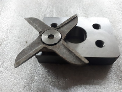

Ja si prebrúsim spodnú plochu a potom ho zapustenou skrutkou pritiahnem o brúsenú platničku,,

majo477 píše: 25. 8. 2020, 9:49 Ja si prebrúsim spodnú plochu a potom ho zapustenou skrutkou pritiahnem o brúsenú platničku,,20200825_104605.jpg
no tak ty už jsi dál :)

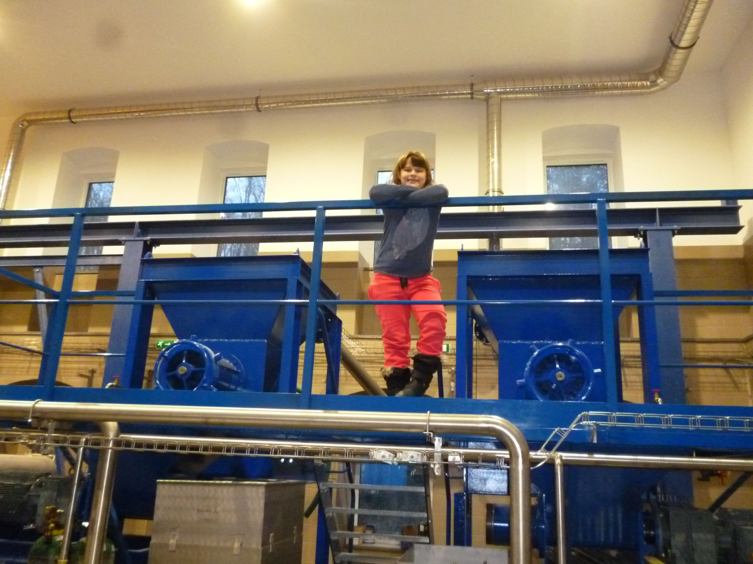

Teda mě zaujal ten "vercajk" z masořezu. Do toho se hází kráva vcelku ?
Občas brousím mlýnek pro řezníka // odhaduji průměr tak 100 // a to zblafne minimálně 10 kg masa za minutu.
Výkon téhle obludy si neumím přestavit // raději //. Jednou jsem někde četl že atomové bunkry pod Letnou v Praze byly vybaveny drtičem lidských ostatků. Brrr.

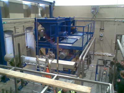

Je to vercajk tady do těchto mašinek, pod nimi jsou v kaskádě druhé jemné a pak poslední úplně dole jsou vřetenová čerpadla.
Hodinový výkon celé jedné linky je cca 2,5t/hod (linky jsou 2ks) ale při tomto jede hrubá řezačka na cca 15Hz a jemná na cca 30Hz. Tzn. kdyby teoreticky jela hrubá řezačka na 50Hz tak je výkon přímo úměrný :D
Doprava je z venkovního zásobníku hydraulickým pístovým čerpadlem s výkonem 6t/hod trubkou DN150.
Je to zpracování biologického materiálu - odpadu z koželužen, po tomto řezání následuje ohřátí a trikantační odstředivka. Primárně jde o těžení hovězího tuku pro průmyslové účely.
Na fotce je to dvojitá linka v rozestavěném stavu z roku 2018
