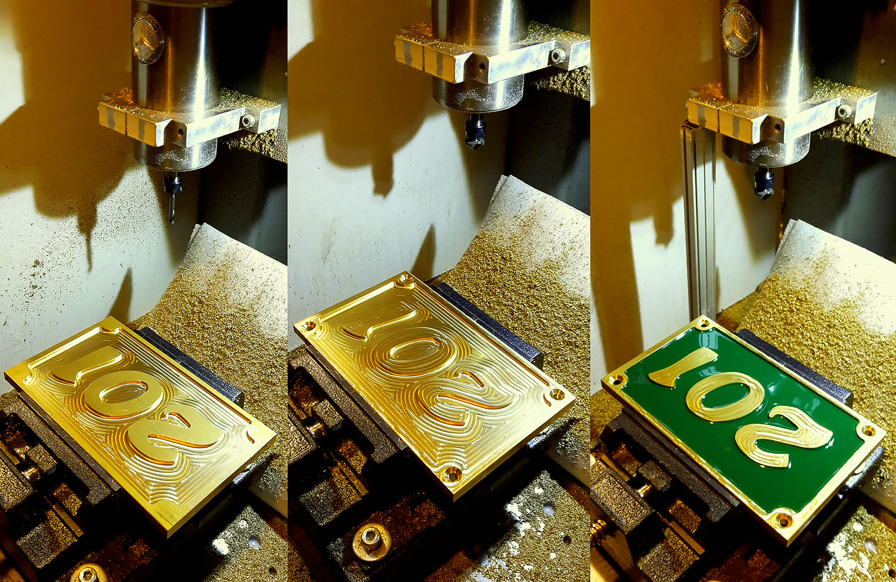

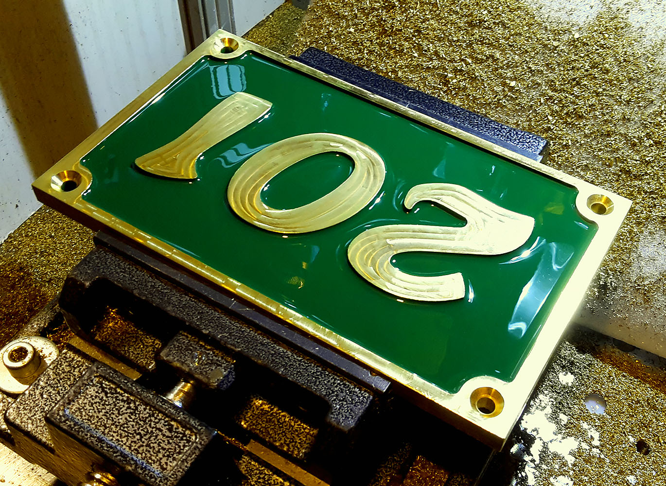

Zdravím po nějaké době,
moc sem nepíšu, nožíček je parádní jen je těžké vychytat velikost vysunutí hrotu vs. přítlak na trubičku kolem nože,
která drží papír, ale když se to vychytá řeže krásné detaily i z křídového papíru.
Dělal jsem teď takové číslo na barák kamarádovi, tak sem dávám pro ispiraci (nebo kdyby chtěl někdo udělat
šlo to nečekaně pěkně, mosaz je moje kámoška
