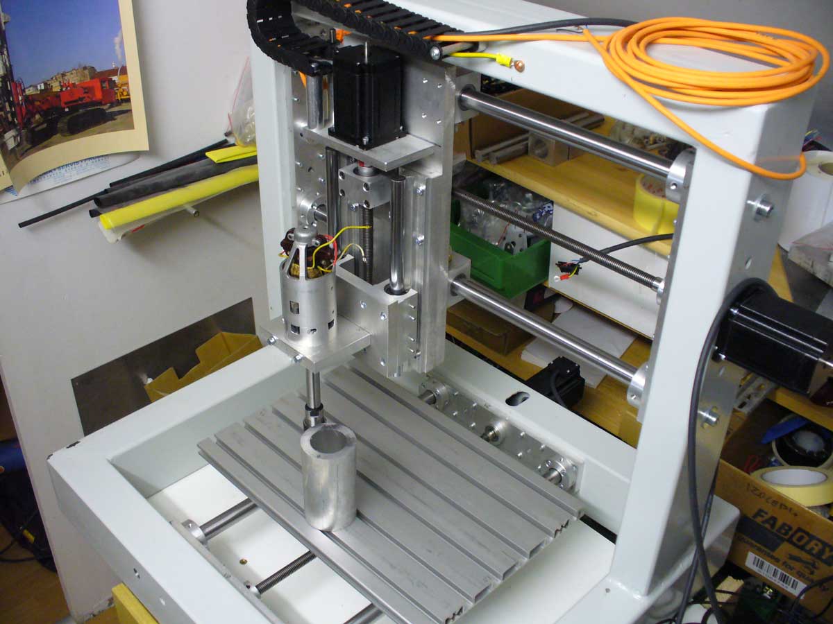

Tak jsem dnes poprvé popojel s jednou osou.
Některé poznatky jsou kladné jiné méně tak pro info ostatním.
Použil jsem driver M542, protože na jiné pokusy nebyl čas a proudově běžně dostupné IO prostě byly pro motory 3Nm / 4,2A / 2,73V ne úplně vhodné.
Se šroubem 12x2 a napájením jen 24V! se dá jet 1,5m/min. Startovací rychlost je kolem 0,3m/min, driver živým klasickým obdelníkem z generátoru. Na 1,5m/min se dostanu za dobu co se dá stihnout rukou otočit knoflík na frekvenci
Toto je velice pozitivní neboť jsem počítal rychlost kolem 0,2m/min a když budu driver napájet 48V dostanu se na desetinásobek nebo víc.
Dělá to hrozný rachot. Protože jsem v práci používal jen serva je to proti krokáčům mazec.
Snad se dostanu v brzské době k nějakému reálnému X/Y pohybu které bude stát za video.

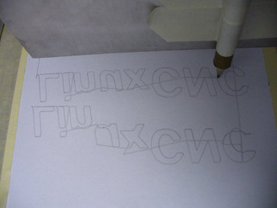

Tak první pokus
Na videu je ukázka jak to vypadá když se trochu přežene s nastavením (bohužel stopa tužky není moc vidět)
http://youtu.be/GrVV2T4zkwo
PS: To zrcadlení jsem zatím neřešil, vím o tom

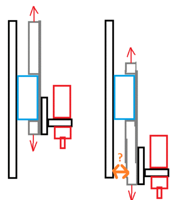

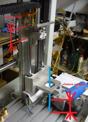

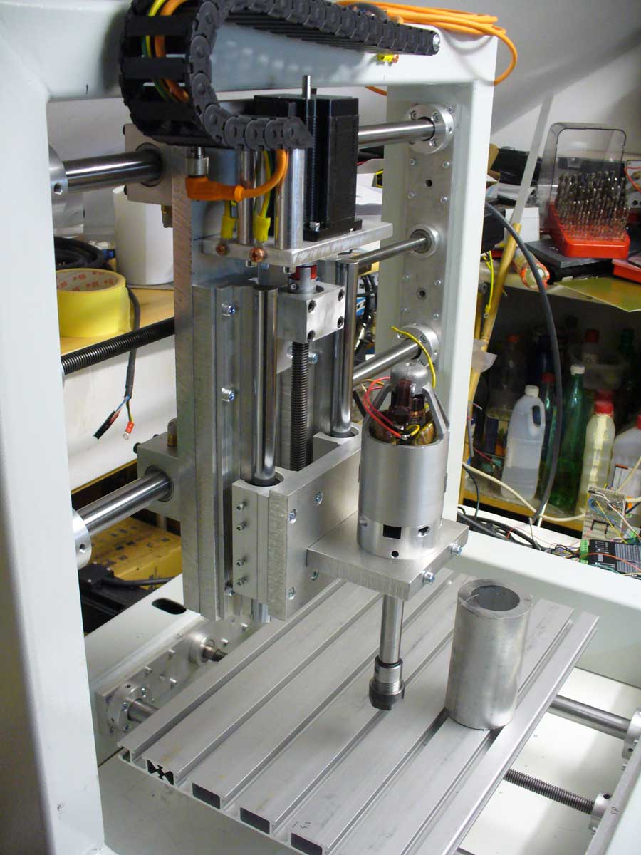

Potřeboval bych učinit rohodnutí a nevím co bude lepší
Na obrázku jsou vedení na osu Z a nevím zda je nechat takto dole a vřeteno uchytit výš nebo naopak posunout o naznačený kousek (10cm) vedení Z nahoru a vřeteno radši vysunout více dolů.
Deska osy Z bude jezdit buď ke krokovému motoru a nebo jen k domku s uložením trapézu, když bych chtěl aby jezdila až nahoru musím podložit vedení dvěma páskami z 15mm Al
Vřeteno bude z trubky Al-60x10 v tom ložiska a v nich prodloužená kleština

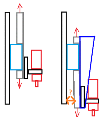

Super nápad, ta světlost mě taky trápila. Nebude se to však moc prohýbat?
Pořád mi uložení té podepřené tyče na plochu sedí víc, zvláště když jsou v ní jen dva šrouby M5 na těch 250mm.
EDIT:
když o tom tak přemýšlím pokud dám desku po celé délce vedení bude to pevnostně srovnatelné, akorát to tam takto asi rozumě nedostanu
radši oželím světlost než velké vysunutí vřetene mimo střed stolu

tak to takhle vyztuž..

Mrkni na moji, tak nejak je to mysleno. Tohle opravdu neni dobry. Potrebujes aby ti nic neslo niz nez je klestina, nejlip mit vreteno kousek vysunuty dolu. A jeste bych to vreteno uchytil na dva takovy drzaky, jeden co nejniz a druhej zas co nejvys.
Tak jsem to nakonec udělal = blbě
No všechno bylo tak myšleno takže se mi nechce to celé překopávat. Světlost je 110mm což mi bohatě stačí když počítám gravírování, a díly z překližky (zvih osy Z 220mm)
Pro vřeteno udělám ještě jeden držák aby bylo uchycení tužší. Celá kleština bude uložena v ložiscích v trubce vedle, vřeteno bude jeden celek.
PS: Správně to udělám na druhém CNC, tenhle je pro získání zkušeností

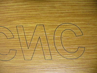

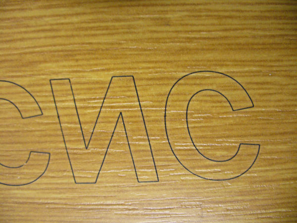

Tak jsem testoval značení laserem. Používám modrou LED 1W s optikou.
Záměr je nejdříve na dřevo nakreslit potřebné motivy (body a čáry pro sesazení) a následně vyfrézovat.
http://youtu.be/YltLlhRYgJg
DobréKvako1 píše:napřed nakreslit a pak frezovat ? tomyslíš jak ?? to rovnou vyfrezuj ne...
Na dílech modelu jsou potřeba různé pomocné linky pro správné zapozicování, popisky které díly kam patří apod. Samozřejmě nebudu frézovat to co nakresím
