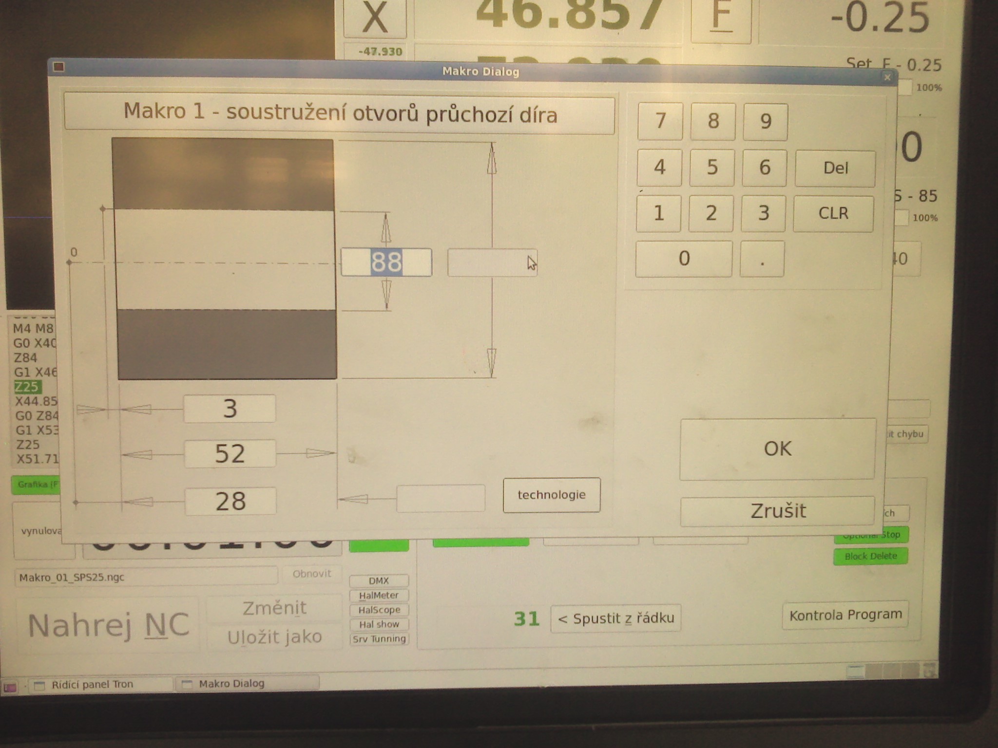

robokop píše:abych jen nekrivdil machu tak jsem si ted vzpomel na neco co bylo vazne moc fajn
a to byli ty pruvodci pomoci kterych se jasne do obrazku doplnili hodnoty a ono to vyplivlo g-kod
to mi v EMC schazi
Myslis toto ? 8)

Příspěvky: 23116
25. 3. 2013, 8:16
ano myslel jsem toto
ale neco hotoveho
ne dodelej doma, nebo tajemstvi hradu v karpatech

Radek-B
Příspěvky: 2137
Bydliště: V:Karlovice
25. 3. 2013, 8:25
Nj, ale sam vis ze v Linu , si i hotove veci musis dodo protoze casto nefunguji tak jak by si clovek predstavoval .
A pokud to sam nezvladnes.Tak musis nekoho najmout anebo ukecat.
Vyhoda je v tom ze muzes a mas ke vsemu zdrojaky.

oscar píše:radek-b: kudy tudy do bavorova?
neco podobeho na vyrobu napriklad ploch si chci dopsat, ale neni mi jasny jestli skriptem generovat primo ngc kod anebo menit parametry podle kterych ten kod nasledne bezi bezi.
EMC-kari to delaji pythonovskymi scripty,,, toto konkretni okno je graficky vytvoreno v QT a pod tim bezi cistokrevny kod v C++.
Priklady jak a co stim najdes zde:
http://wiki.linuxcnc.org/cgi-bin/wiki.p ... Generators" onclick="window.open(this.href);return false;
Osobne se mi vsak pythonovske veci trosku dost prici, nakazil mne tim pocitem kolega a nekolikrat mi i demonstoval proc.
