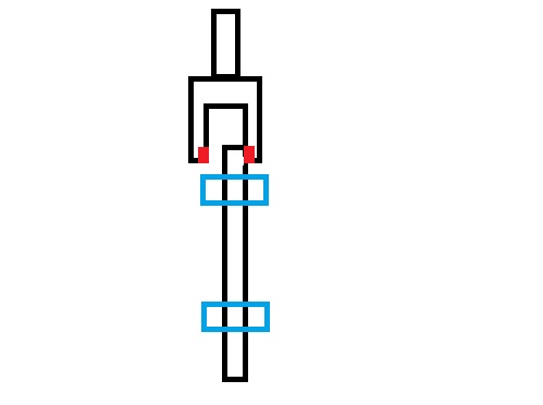

jednoduché vřeteno pro DPS

Zkusim:
Plánované zařízení viz. první post, cíl je vrtání 0,8mm karbidovým vrtáčkem a frézování 2mm dvoubřitou vroubkovanou frézou do sklolaminátu. Frézování (asi jediná skutečná zátěž, když nepočítám ztráty) bude minimum, pouze tím chci hotový spoj ve finále oříznout (gravírování cest neplánuju, to jsem asi na začátku měl zdůraznit).
Poměr otáček: 1,58 do rychla
Výkon motoru: 133W, účinnost 70% (93W)
Provozní faktor: ?
Konstr.výkon: ? (100W?)
Středová vzdálenost: rád bych cca 30mm (pokud je to vzdálenost os motoru a vřetena), ale to mám asi smůlu, pokud je nejkratší řemínek 180mm
RPM hnací: 26.500
RPM hnaný: 42.000 +-autobus
Max obvodová rychlost: 48,6m/s (35mm řemenička na motoru)
Průmeřy řemeniček bych rád max. cca 35mm (i s tloušťkou řemínku bych se rád vešel do 40mm), raději menší..
Ložiska musej stačit 608 2Z ZKL (kdyžtak půjdu s cílovými parametry dolů)

Ještě bych se podíval na ložiska s C tedy keramická. Snesou i dvojnásobek otáček co ocelová a jsou celkově lepší.
Jako tip bych zkusil i inline keramická ložiska. Jsou opravdu dobrá a protože se prodej točí dá se koupit sada za dobrou cenu. Některá jsou uzavřená a mají jako mazivo něco mezi gelem a olejem, žádný tuk.
Kdysi jsem viděl i třecí převod viz obrázek. Výhoda - hnaná tyč je jen broušená, třecí element se odstředivou silou opírá do drážky a nevyskočí.
Ale nejsem schopen říct kolik to utočí :)
Příspěvky: 9623
13. 4. 2013, 11:54
Dík, ale zůstal bych při zemi. Má to bejt jednoduchý a levný, konstukce zhruba taková, jaká je v prvnim postu. Rád z toho v těchto mezích zkusim vyždímat maximum, ale stále platí, že parametry toho proxxona mi bohatě stačej.
Btw. zubatý řemen by byl problém, protože to myslím komplikuje výrobu řemeniček (představa byla tak hodina max. dvě práce na obyč soustruhu, o což můžu poprosit souseda).
EDIT: Ještě teda koukám na HTD, co nabízí cncshop, tam bych pořídil řemen i řemeničky (a i oni se chlubí velkou rychlostí, up to 50m/s - ještě nevím, za jakých podmínek, tam je těch tabulek pro změnu zas nějak hodně :)), ale přijde mi to už takový nějaký předimenzovaný..
