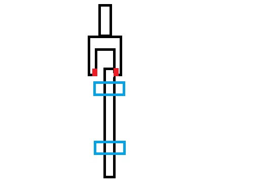

Ještě bych se podíval na ložiska s C tedy keramická. Snesou i dvojnásobek otáček co ocelová a jsou celkově lepší.
Jako tip bych zkusil i inline keramická ložiska. Jsou opravdu dobrá a protože se prodej točí dá se koupit sada za dobrou cenu. Některá jsou uzavřená a mají jako mazivo něco mezi gelem a olejem, žádný tuk.
Kdysi jsem viděl i třecí převod viz obrázek. Výhoda - hnaná tyč je jen broušená, třecí element se odstředivou silou opírá do drážky a nevyskočí.
Ale nejsem schopen říct kolik to utočí :)
