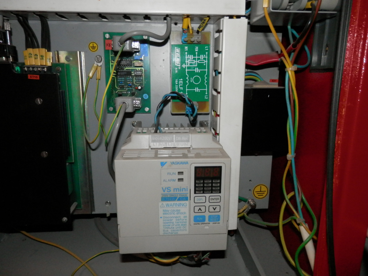

Jj, na tebe, koukal jsem na schemata originální elektroniky a zaujal mne Dekodér "S" funkcí, znělo to tak tajemně :) Myslel jsem jen, že budeš možná vědět, když jsi tu originální elektroniku udržoval. Dneska jsem na to mrkl znovu a rozkódoval si to sám (PMD85 /S1-S8/ → 8bit DAC → TDA1085). I když jsem se možná unáhlil, nějak to s otáčkami určitě souvisí, ale jestli je to přímo řídí nebo jen koriguje, mi není úplně jasné. Ty scany jsou trochu ořezané a možná to není komplet, nevím např., kde se bere Uř atp.

Už jsem to moc let neviděl, ale ano. Otáčky se definovaly 8 bit. Nebylo to moc lineární a později k tomu dělal Eltek prográmek kalib.exe, který postupně zvyšoval otáčky a kontroloval z IRCu skutečnost. Z toho "vyplivl" korekční tabulku.

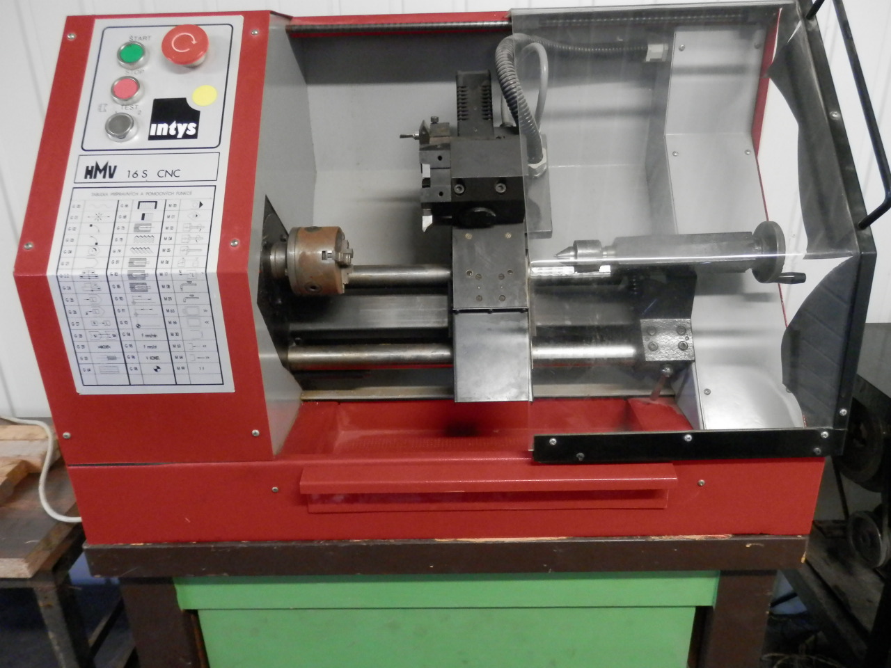

Zdravím všechny, dostal se mi pod ruky soustruh SUF 16, byl by mi někdo schopen poradit jakým způsobem a k čemu to připojit? Jsem v tomhle lajk, děkuji

1) Krásný stroječky
2) Takovéto stroje se většinou připojují k elektřině, ale to je Ti asi jasný. Zkus lépe specifikovat svůj dotaz.
Stroje fungují?
Stroje při nákupu fungovali?
Ten muzeální řídící systém chceš používat, nebo stroj rovnou retrofitovat?
Máš k tomu nějakou dokumentaci?
Máš nějaké zkušenosti s CNC?
Co od toho stroje očekáváš?
LinuxCNC - MESA 7i96

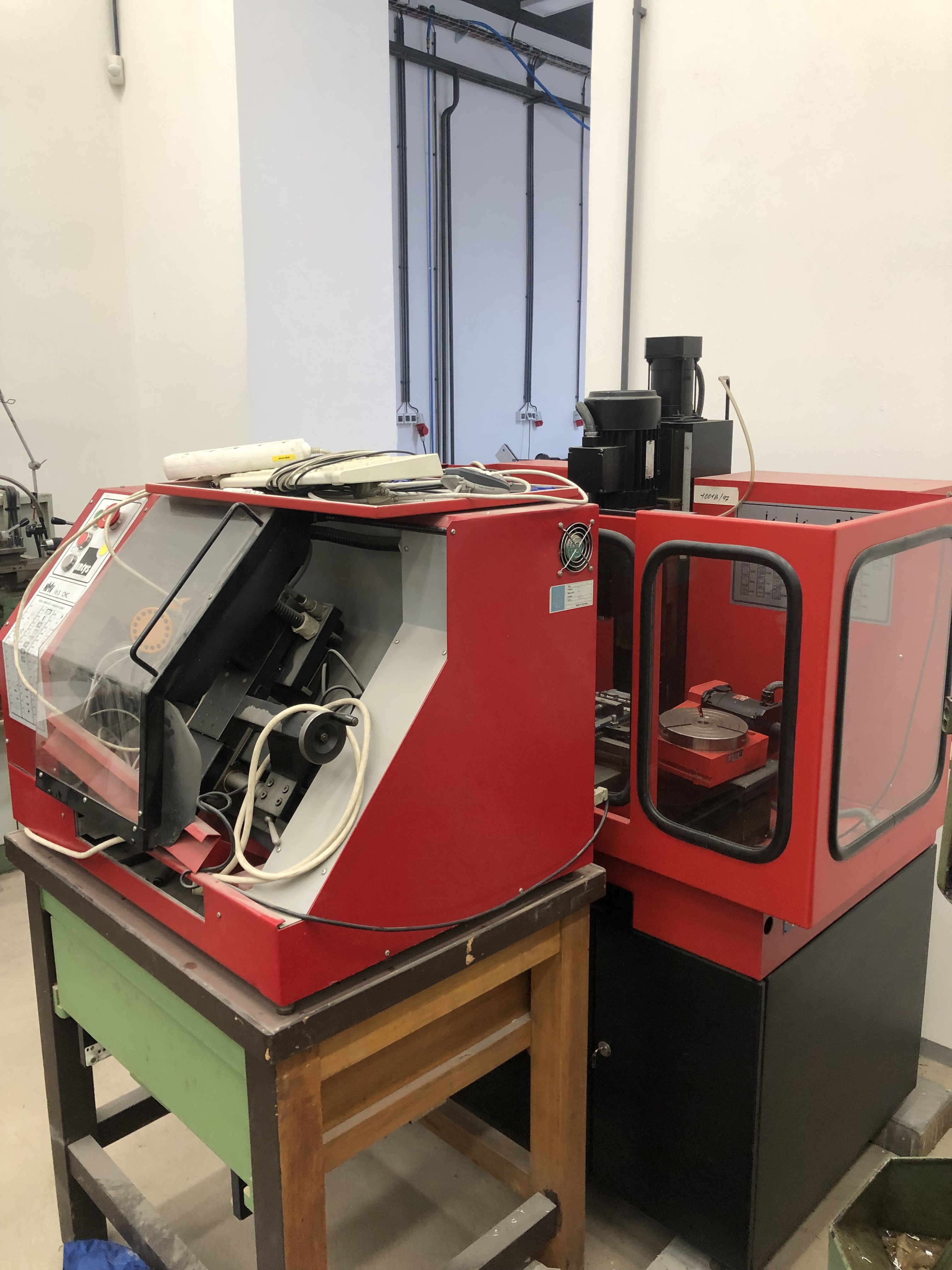

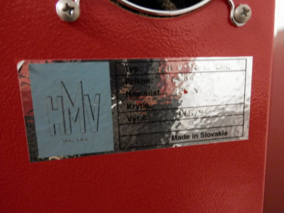

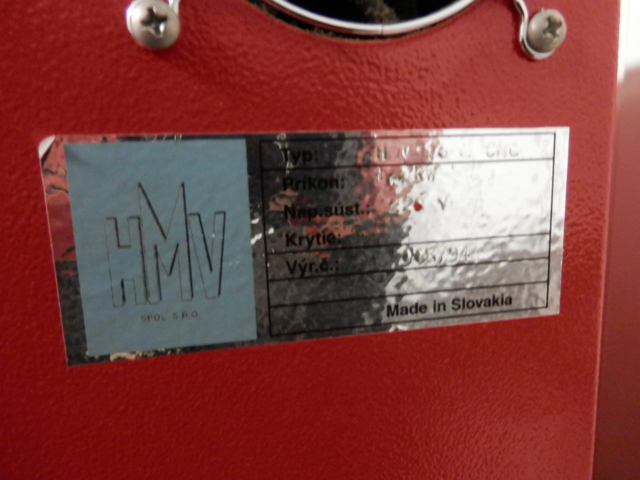

Dobrý den, mám soustruh Suf 16 cnc s revorverovou hlavou na 6 nástrojů, prosím najde se někdo kdo mi pomůže ho sprovoznit,tel.734167878
dokumentaci ani PC nemám,příkládám foto.

Máš k nemu PC? Nejakú dokumentáciu z neho mám ale asi len programovanie, pozriem sa na to. Prerábal som ho na mach3.

Další alternativou může být předělávka na LinuxCNC. Dělal jsem tohle: https://zz912.webnode.cz/numco-kc6/

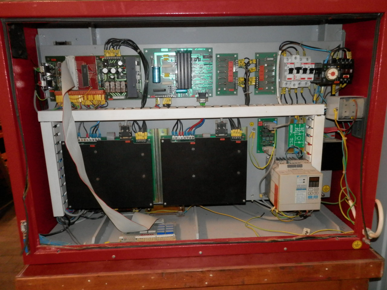

Pokud.k němu nemáš PC tak jek budeš muset předělat na jiný řidící systém. Původní systém se téměř nedá sehnat bez puvodní karty která byla v původním PC. Já šel do Linux CNC v kombinaci s mesa kartou. Vyměnil jsem pouze drivery a musel teda předělat kabeláž, ale už mi to funguje.
