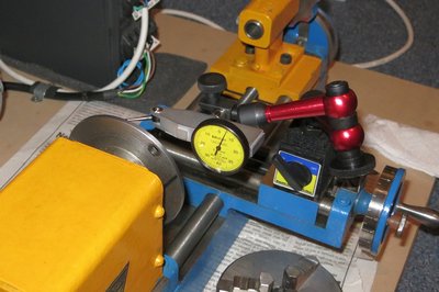

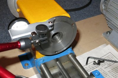

Ahoj, tak dnes dorazily hodinky se stojánkem. Upnul jsem dlouhou rovnou kulatinu (pak ještě jinou), jakš takš srovnal univerzálku na přírubě (cca centimetr od ní házela tyč nějaké dvě stovky, líp se mi to nedařilo), házivost se vzdáleností od univerzálky stoupala, čili osa univezálky je šikmo k ose otáčení (nebo mohla být šikmá kulatina, ale druhá se chovala stejně). Univerzálku jsem sundal a měřím házivost příruby (mezikruží, na kterym univerzálka sedí):
příruba - házivost 4-6 stovek
Napojení na hřídel vřetena (šroubované)
4-6 stovek podle umístění (povrch není úplně hladký), to je docela dost drsný, co?
Napadá mě se to přimo na mazlovi pokusit sesoustružit do roviny, ale nemám před tím ještě zkusit něco jinýho? Napojení na hřídel je šroubované, ale je to utažený na fest, nedovedu si představit, že bych s tim hnul.
Díky, T.

Přesoustružit přírubu osazenou na dané mašině je tak nějak základ minimální házivosti universálky.... :wink:
Jiná věc je pokud bys chtěl přehazovat universálky s přírubou na vřeteni, pak to nemusí pomoci. V Tvém případě ale usuzuji, že se spokojíš s jednou universálkou a že nic přehazovat nehodláš. V tom případě doporučuji nabrousit kudlu a směle do toho. :)

co se mi zdá dost špatné je že ta příruba je strašně slabá , každopádně ji skus slíznout , ale měol bys pořešit novou přírubu

Engineer píše:Přesoustružit přírubu osazenou na dané mašině je tak nějak základ minimální házivosti universálky.... :wink:
Jo jo, já sem si jen řikal, že tuto základní věc možná původní tvůrce mašinky udělal a že může být tudíž problém jinde, tak jestli nemám dvakrát (resp. jinde) měřit než začnu řezat..
Engineer píše:Jiná věc je pokud bys chtěl přehazovat universálky s přírubou na vřeteni, pak to nemusí pomoci. V Tvém případě ale usuzuji, že se spokojíš s jednou universálkou a že nic přehazovat nehodláš. V tom případě doporučuji nabrousit kudlu a směle do toho. :)
Univerzálky budu přehazoval troj a čtyřpaknu, ale přímo na té samé přírubě (obojí je TOS IU80).
packa píše:co se mi zdá dost špatné je že ta příruba je strašně slabá , každopádně ji skus slíznout , ale měol bys pořešit novou přírubu
Taky mi přijde, že už bych z ní moc ubírat neměl :roll:, teď to má 3.15mm, snad těch 6 stovek ještě nebude fatálních.
Díky, T.

Thomeeque píše: ...házivost se vzdáleností od univerzálky stoupala, čili osa univezálky je šikmo k ose otáčení ...
Ahoj, jsem ten z nejposlednějších, který by do soustružnictví mohl kecat, ale měl jsem kdysi stejný, moji psychiku (a kešeňu) devastující problém. Stálo mě to dvě univerzály (TOS), než jsem pochopil, že letmo upnout kulatou tyč do PAKEN tak, aby byla souosá s vřetenem, je na mém Asistu velmi nesnadné. Pak jsem se s hodinkami, s vypůjčeným měřícím trnem do vřetena a tvrdou kulatou tyčí do paken zaměřil na samotné pakny, jejich dosedací plochy resp. sevření materiálu... a bylo vymalováno! Souosost i Tvého materiálu s vřetenem bude nejspíš jenom věcí DOSEDNUTÍ PAKEN! Pakny se (mně) "chytí" buď vpředu nebo vzadu a upnutá tyč pak viklá a šmajdá. Pakny jedné mé univerzály jsem se sice po vzoru a návodů zdejších mistrů pokusil přebrousit - no, nejsem holt mistr a už jí tedy nepoužívám. :roll: :mrgreen:
Takže: naučil jsem se s nepříznivými upínacími jevy žít. Seřídil jsem si lépe koníka, na pakny univerzály nespoléhám, centrování a SOUOSOSTI věnuji daleko více času a další "přesnou" univerzálu už pořizovat rozhodně nebudu.
Šmajdavou přírubu vřetene ovšem bude jednoznačné nutné z procesu vyloučit.

Jen tak okrajem k té házivosti při upnutí ... Kdysi jsem někde v chytrý knížce četl jakési normalizované hodnoty házivostí v průmyslové praxi socialistického národního podniku. :)
Pokud si vzpomínám tak kleština měla 0,02-0,05 (to mě dost překvapilo - řekl bych, že to je už celkem hodně), universálka měla uváděných 0,04-0,07 jako dobrý výsledek. V knize bylo jasně psaný, že pokud jsou nároky na opakovatelnou přesnost upnutí vyšší, nelze jinak než věc řešit nějakým speciálně navrženým upínačem. Pochopitelně, že tu jsou známé cesty, jako doťukání v universále na hodinky atd ... ovšem kniha byla zaměřena na sériovou a hromadnou výrobu takže hodnoty házivosti byly zřejmě dané s ohledem na práci v úkole, kde doklepávání každáho dílu a rovnání na hodinky není moc produktivní.
Takže lépe než se trápit s házivostů upnutí je dobře předem promýšlet technologi a postup výroby dílů a dělat pokud možno na jedno upnutí a nebo jak tu kdysi napsal Tumlík, uvědomit si proč se soustruh jmenuje hrotový. :D Tedy dělat práci, pokud to jde, mezi hroty.

myslíš ? na tuto velikost stroje se mi zdá přiměřená.
(Pokud ale osazení má menší průměr než universálka, tak to skutečně přetočit/posunout nepůjde :-) )
