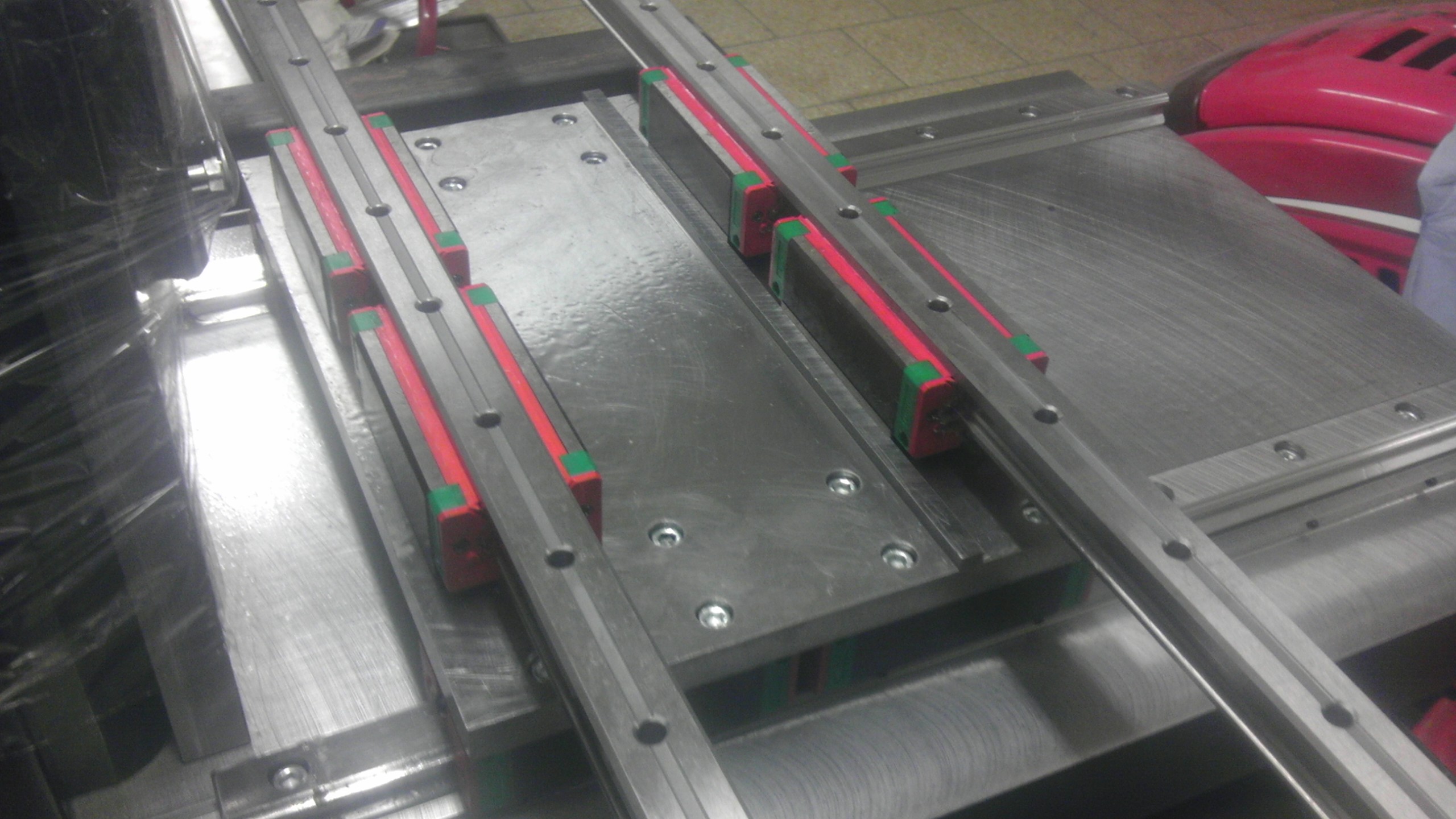

Měřil jsi jak se ti tam vejde matice s domkem mezi ty desky u Y?
IQ156

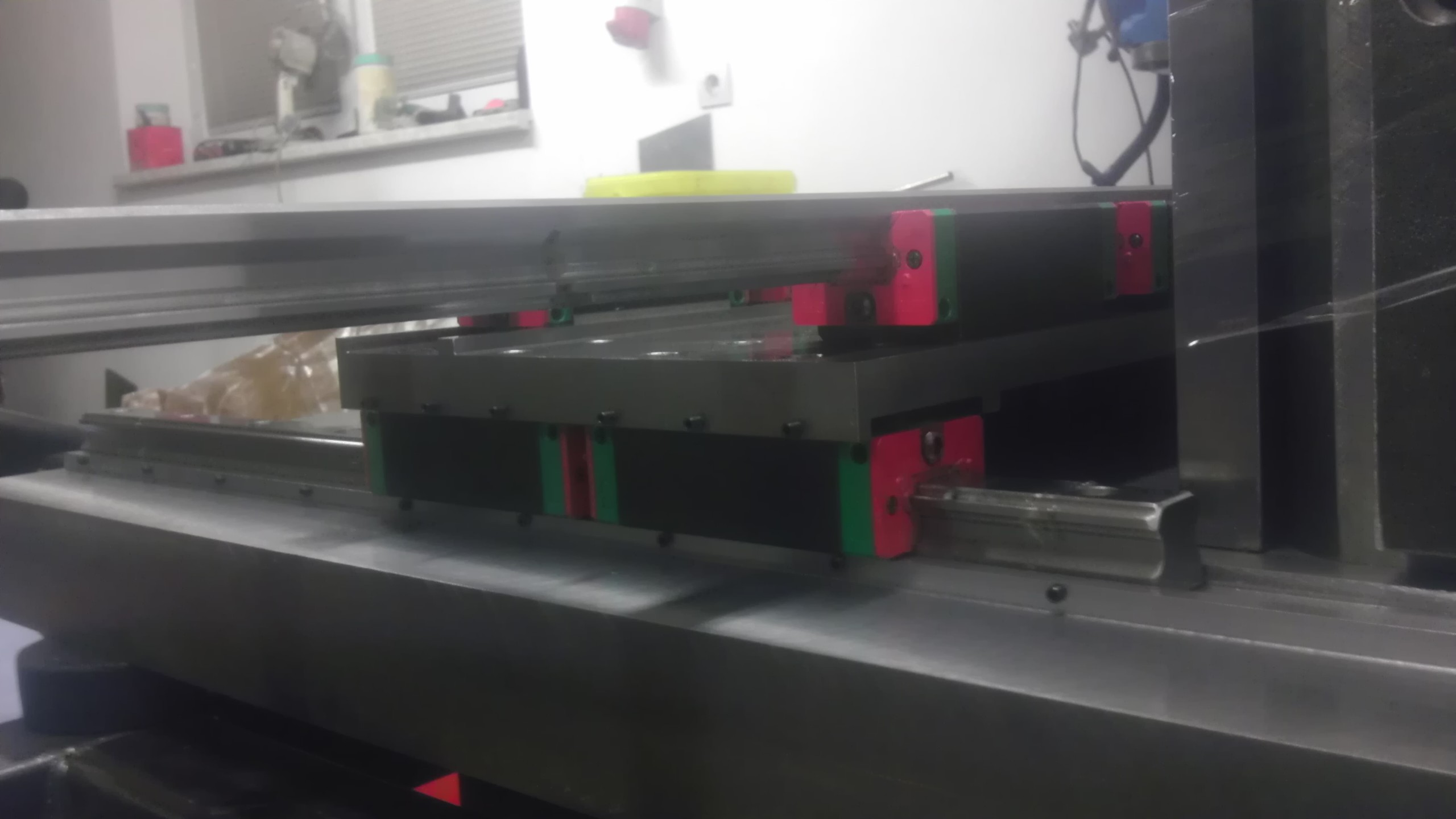

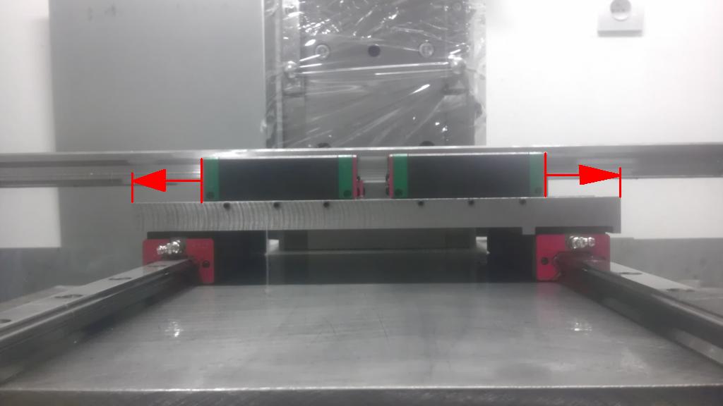

forever píše:koukam na k.srouby a domky a nevim co do nich dat za loziska ,jestli zatim obyc nebo parovany?
Toto už by si zasloužilo dvojici axiálních ložisek. K tomu je dobré dát jedno radiální. Na druhý konec jen jedno radiální ložisko.
Mimochodem, proč jsi nedal vozíky X-lineárů dál od sebe? Čím víc, tím líp.
Jinak pěkná, poctivá práce.

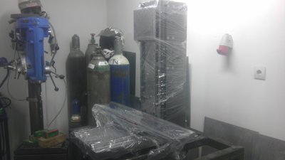

Obrázek
nasel jsem ti mensiho brasku :)
