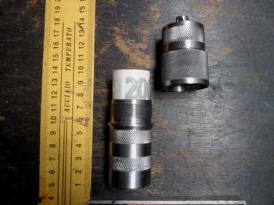

No dva Volmánky-tomu bych rozuměl-to se v dílně neztratí! Mě tuze baví ty možnosti soustruhu, které mi byly donedávna utajeny (jsem vyučen v poněkud jiném oboru),např. frézování,broušení,hoblování,-onehdá jsem si moc pěkně zapíchal
,když jsem vyráběl čtvercovou neprůchozí díru (na foto),do kličky k lícní desce.(jako laik a učedník tohoto fóra jsem soustruhem naprosto uchvácen, i když musím uznat, že mé výrobky mají spíše vzhled ocucaného bonbónu) teď mám v plánu "obrážecí přístroj na soustruh" ,který jsem nalezl schématicky naznačený v knize Soustružnictví (J a B Dobrovolný 1949). Dám sem pár fotek z frézování zkušební stolice na opravu dynam pro motocykly Jawa-ČZ,kterých mám přehršel v garáži. Jsem moc rád, že můj soustruh přežil počáteční fázi meho poblouznění, kterou bych nazval "MUSÍM TO ZAŠKRÁBAT,PROTOŽE JE TO ASI VYBĚHANÝ"
http://fidel47.rajce.idnes.cz/_" onclick="window.open(this.href);return false;

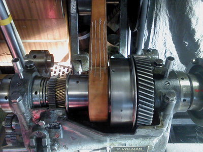

Přeji všem mnoho špon v roce 2014!....tak jsem se o svátcích rozhodl jít s dobou a na Volmana jsem nasadil moderní hnací řemen (plochý)
, par věcí na soustruhu vysoustružil a nemuhu říct že by mě ta novota příliš uchvátila.Pokud je řemen napnutý (přepnutý o 2 procenta)t, mám problém ho přehazovat po stupňovitých řemenicích (což potřebuji celkem často) a rozjezdy při zapnutí motoru se mi zdají příliš "tvrdé"-chybí mi tam ten prokluz, vrátil jsem se tedy pokorně k časem prověřené klasice. Kožený řemen jsem mimo soustruh slepil lepidlem na kožené hnací řemeny, pojistil sešitím (na obuvnickém šicím stroji),namontoval a napustil tukem.
, Tak nějak jsem spokojenější s tímto, kožený řemen nemusí být tolik napnutý (takřka vůbec),rozjezdy jsou s prokluzem plynulé,dobře se to přehazuje po řemenicích a tak nějak se mi to tam víc líbí (to bude ten můj zásadní důvod). Při práci mi to nedělá problémy, jen to chce více citu. Tím nechci říci, že by moderní řemen byl nějak špatný, ba ho chválím, spoj je takřka neznatelný, vnitřní pogumovaná vrstva táhne jako býk, cena není vysoká, dodání rychlé, jen to nevyhovuje mému "retro pocitu". Inu, zkusil jsem to....

fidel47 píše:Pokud je řemen napnutý (přepnutý o 2 procenta)t, mám problém ho přehazovat po stupňovitých řemenicích
Tomu nerozumím, ta zadní řemenice je přeci na kyvně, tam se přeci nic nedopíná natvrdo, dopínání děláš motorem, který je na páce a zatěžuje to kyvné rameno na kterém jsou řemenice.
Pokud to je napevno, tak to podle mě nebude správně, já tu kyvnu nemám, mám to na přímo a dodělaným klíňákem, ale takhle by to mělo být. jak je to přímo na volmanu nevím, ale když jsem kdysi kupoval podobný soustruh, tak pán měl dva a na tom druhém to měl originál, na motor byla páka na nohu, to sešlápl, tím odlehčil motor, na kyvně byla páka rukou to lehce nazvedl, druhou šoupl řemen, pustil kyvnu, sundal nohu a už to jelo a ani nevypínal motor
2 sec. přehoz, prý si to mám dodělat, no hodil jsem na to bobek, ale chodilo to pěkně
Ten kožený řemen napuštěný tukem?..........
tak nějak postrádám smysl prokluzu mastným řemenem v soustavě, která by naopak klouzat neměla, až teda na ten retro pocit
....osobně se mi líbí víc ten rekáckej jak "mlaskačka", až odrovnáš pár sk plátků, který jsi tak pracně brousil právě kvůli tomu retro prokluzu, tak tam ještě rád naroubuješ suchý řemen s pogumovaným vnitřkem

ale kdeže "mlaskačka", dle mého soudu správně ošetřený kožený řemen nemlaská, řemen začne mlaskat až po té, co se napatlá adhefixem,či jíným neřádem-což není to pravé ořechové. řemen napuštěný tukem je: (teď prosím omluvte mou pramalou zkušenost, ale o to větší snahu a urputnost v praktických zkouškách a prošlapávání kdysi známých,dnes však na oko slepých uliček) toto: vezmu suchý,nový,vydělaný řemen, slepím ho,či jinak spojím-(řemen je v této chvíli poněkud tvrdý a nepodajný, na řemenicích netáhne a při zatížení spadává z řemenice),štětečkem ho několikrát hojně z obou stran natřu tukem (70 % hovězí lůj,30% rybí tuk), řemen změkne,olej se vsákne, avšak řemen není mastný(těžko tomu uvěřit),teprve těď-zhruba po dvou hodinách od natření, začne řemen pěkně táhnout ( a značně se prodlouží na délku)a proklouzne opravdu jen při rozjezdu, či při přepnutí motoru do opačného směru. Dnes jsem kupříkladu vyráběl toto
, a nemohu říci že bych měl přílišnou spotřebu sk plátků (kdybych chtěl, tak to samozřejmě při velkém úběru zastavím), dokonce jsem dnes na popud jiného vlákna v tomto fóru zkusil zajet sk plátkem (Denas P30) do vnějšího kroužku jakéhosi ruského ložiska a shledal jsem se s úspěchem-špony podobné vatě, při nedbalém chlazí za nožem takřka hořely, ale šlo to.
Napínání mám na Volmanu řešeno takto: Od vřetena vede plochý řemen k předloze, která je na kyvce, předloha je poháněna klínovým řemenem kterýžto vede k motoru,motor je pevně přišroubován na noze soustruhu-pokuď chci napnout plochý řemen, musím šoupnout motorem,tedy napnout klínový řemen, který působí na kyvku a napne i plochý řemen. Na kyvce je šroub který plní opačnou funkci než napínák plochého řemenu, je tam dle mého soudu k tomu, aby plochý řemen nebyl příliš napnutý (aby na něj nepůsobilo napětí klíňáku), pokud je plochý řemen příliš napnutý, je při každém přejetí spoje plochého řemene přez řemenici přenášená malá vibrace do stroje, což je eklhaft. Je tedy žádoucí řemen udržovát v né příliš napnutém stavu, což při vhodné údržbě řemene není na úkor produktivity práce (prvorepublikového dělníka). Kožený řemen mi takto vydržel zhruba dva roky, než začal povolovat ve spoji, dnes jsem však vybaven obuvnickým šicím strojem,kterým lepený spoj pojistím. Dovolím si proto poradit všem soustružníkům-veteránistům-prsama do toho a nebojte se používání kožených řemenů (na strojích z koženého období) !
