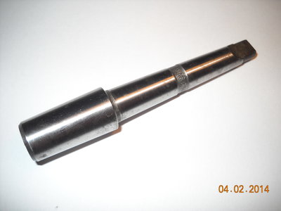

Jestli ti pomůže toto:
, je to trn mk2, a je do dutiny vražený co to jde a tam kde ten kužel vystupuje z dutiny má průměr (plus /mínus)17,8 mm.

Jo, tohle by mi pomohlo. Jestli mi ho nabízíš, tak pošlu adresu. :lol:
Mě právě dřív než se to může kuželem chytit, tak narazím tělesem sklíčidla do pinoly. Ale děkuju, aspoň vím co mám hledat. :wink:

:lol: :lol: :lol: a máš tam určitě mk 2 ??? neni tam něco podobnýho jak ten nonius :wink: , mě napadá jedině toto: sundat (vyšroubovat) tu hlavičku z trnu a zkusit ten trn-jestli tam sedne bez hlavičky. nebo máš jinej nástroj, třeba vrták o kterym víš že je to mk2 a ten tam pasuje? Změř tu dutinu u konce, jestli tam máš něco podobnýho jako já (těch 17,8 mm), jestli to někdo neopravoval a neudělal tu dutinu delší-pak bych taky zkracoval-, zkracují se vzdálenosti, tak proč né pinoly! (nebo nový trn s kuželem B... 140 Kč a nové sklíčidlo 200 Kč ? Já to nedávno kupoval, páč jsem používal kdejakej starej nález a divil se že se mi lámou navrtáváky)

fidel47: Jasně, právěže vrtáky i špice s Mk2 tam normálně jdou. Teď jsem koukal do krabice s nožema a ten trn pro sklíčidlo tam je (Mk1 / B16 asi). Sklíčidlo ale nikolivěk. Tak to budu muset koupit, no aspoň pár korun jsem ušetřil (za ten trn).
Pinola je ok, problém je v tom sklíčidle. O to rozebrání jsem se pokoušel, ale marně. Rvát to hasákem přes kužel je prasečina a za nic jinýho tam není kde to chytit.

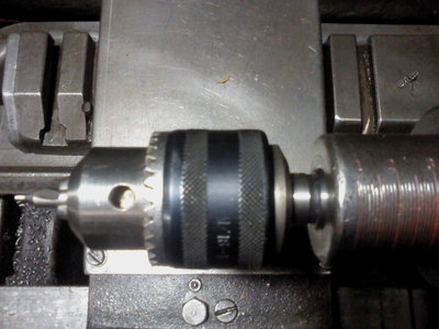

Takhle to vypadá. Přijde mi líto kupovat novou čínu, když mám starý MAS. :) Trošičku oliškovaný, ale nic co by silichrom nezmáknul.
Je tam napsáno B16x1. Všude se píše kužel sklíčidla jenom B16. Je tohle to, co potřebuju?

Já myslým že bys potřeboval B16/2 ,aby ti to šlo rovnou do pinoly, takhle bys tam musel dávat redukci z MK1 na MK2, nebo mi něco uniká?

Aha, to mě vůbec nenapadlo. Já myslel, že to ...x1 má něco společnýho s tím kuželem B16. Pokud to značí jenom velikost Morse kuželu na druhý straně, tak to je ok. :)

Já v to pevně doufám-i podle tvé fotky bych tak soudil, akorát nevím proč jsi s tím spokojený- budeš tam dávat redukci z MK 1 na MK 2 ? (řekl bych, že časem zjistíš že je to na prd a budeš přemýšlet jak tu hlavičku z toho trnu sundáš, ono to jen tak bez "sundavátka" dost dobře nejde) Osobně bych si k tomu soustruhu koupil: Vrtačkové sklíčidlo 1,5-13 mm B16 s kličkou (208 Kč), a Trn pro vrtačkové sklíčidlo B16/MK2 (121 Kč) jsem kouknul na internet...

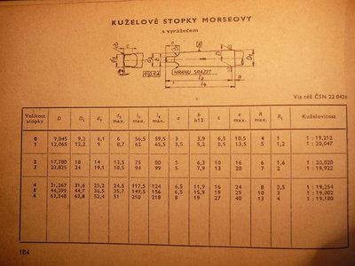

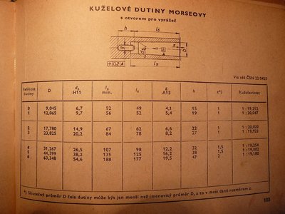

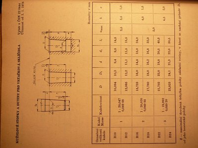

Třeba pomohou tyhle tabulky.Takhle nějak by to mělo být. Pokud je jen kužel hlouběji, tak fikni tu pinolu (jsi mladý, tak snad zvládneš i pinolu i černovlásku). :)
