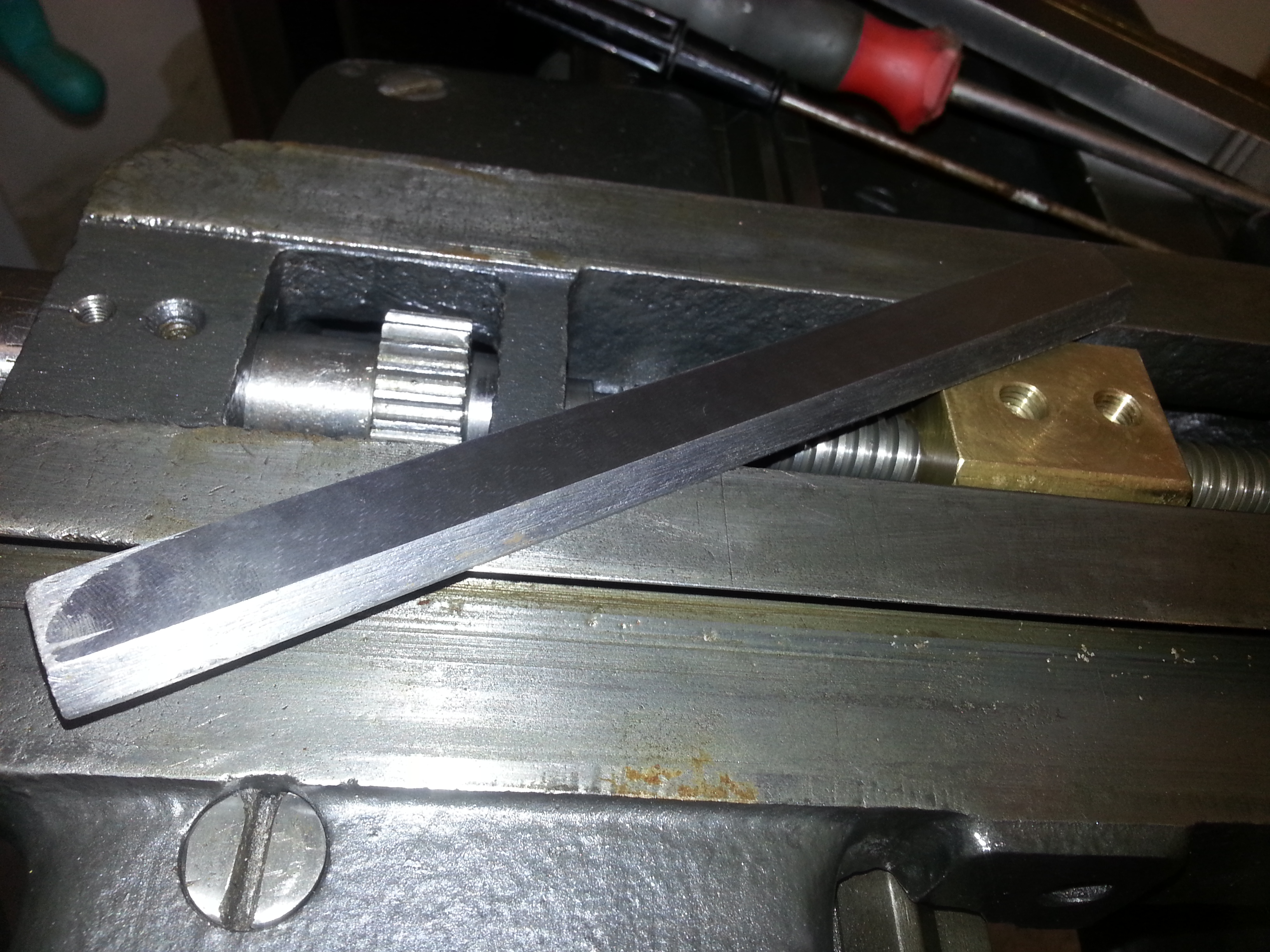

Příspěvek 19. 5. 2014, 7:06
Příště zkus na to ložisko něco takového: http://www.loctite.cz/Loctite-6700.htm? ... 000001FFSB" onclick="window.open(this.href);return false;

jova píše:Příště zkus na to ložisko něco takového: http://www.loctite.cz/Loctite-6700.htm? ... 000001FFSB" onclick="window.open(this.href);return false;
Příště použiji :) jen mně napadá jak to dřív opravovaly když nebyla chemie, to měnily vřeteník?

No různě. Od naklepání důlčíkem či sekáčem nebo naškrábání hrotem přes různá poprskání svářečkou až po pocínování. Také se navářelo nebo chromovalo, ale v době vzniku soustruhu asi moc ne.

naklepani dulcikem a sekacem to dela jen neumel, zadny material to tam neprida. natukat elektrodou pomuze. cim jsi to tam prskal ty?

Já použil elektrickou jehlu na popisování. je tam drátek wolframu a drnčí jak domovní zvonek.

velmi zajimavy a pribyval tam nejaky material a pevne drzel,s tou pevnosti to uz muselo byt mizive, tudiz bych rekl nic moc,je to jak pridelat to na necistoty?ale jelikoz nebylo mnoho potreba tak je to dostacujici

Pawelson píše:velmi zajimavy a pribyval tam nejaky material a pevne drzel,s tou pevnosti to uz muselo byt mizive, tudiz bych rekl nic moc,je to jak pridelat to na necistoty?ale jelikoz nebylo mnoho potreba tak je to dostacujici
Materiál to asi nepřidá, ale účel to splnilo :) hlavně je to jemná práce žádná kovařina :D

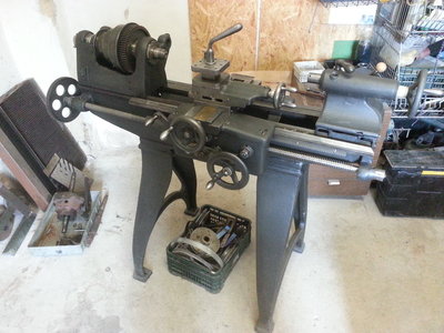

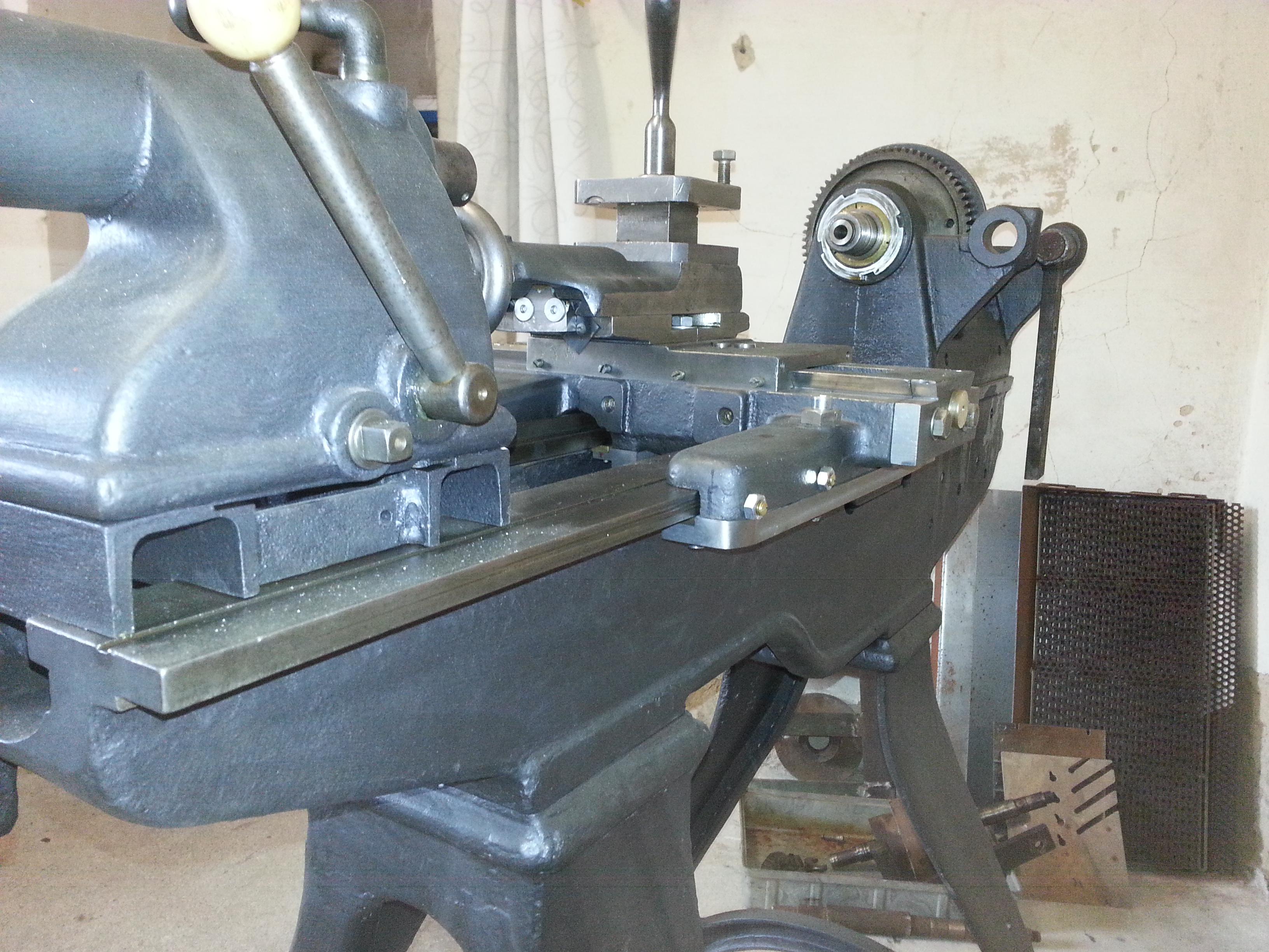

Po delší přestávce jsem se trochu pohnul do předu nechal jsem přebrousit pravítka
Dodělal chybějící díly na posuvech
zkusil jsem přeměřit vřeteno zevnitř i z venku hází 5 stovek v jednom směru a u ložiska jen 1stovku no snad to doženu na sklíčidle.
Tak mám před sebou, udělat pohon.
Dnes přišla pošta a přivezla plochý řemen a chybějící převody pro přehazování směru posuvu. :)
uvažuji o koupi měniče
motor je Mez 400v 1,1 Kw 750ot.
