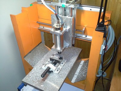

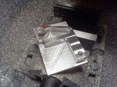

Tak dneska konečně první šponka :D
Zatím to ještě nemám odzkoušené ,ale vypadá to že to celkem jde .
Hliník 6203 , frézka 5mm hss , hloubka záběru 3mm
video http://youtu.be/asPYLSt2GDQ

Hezké :) , jenom jeden dotaz. To frézuješ nesousledně?
Má i u těchto frézek na výkon a kvalitu vliv, zda se zvolí sousledné či nesousledné obrábění?
Ještě doplním jeden článek: http://www.mmspektrum.com/clanek/nesous ... ovani.html

Je to sousledně ,ale ta frézka není zrovna nejostřejší .
Je to takový první pokus ještě to musím vychytat .

Jaký si měl posuv a jaké překrytí frézy?
azamo
Příspěvky: 603
Registrován: 11. 4. 2014, 7:43
Bydliště: Zlín
7. 10. 2014, 10:52
Posuv 430 mm/min otáčky 9600 dráhy vortex featurecam . překrytí 33%
Nějak jsem to moc neřešil byl to jen takový rychlý pokus .

Konstrukce je docela povedená, kolik to tak odhadem celé váží?
PK
azamo
Příspěvky: 603
Bydliště: Zlín
8. 10. 2014, 10:38
Samotné traverzy mají zhruba 80 kilo ,ale celé to bude tak někde kolem 120 až 150 .

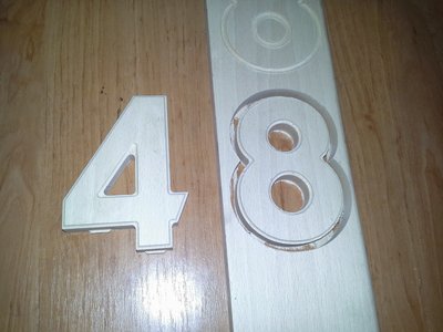

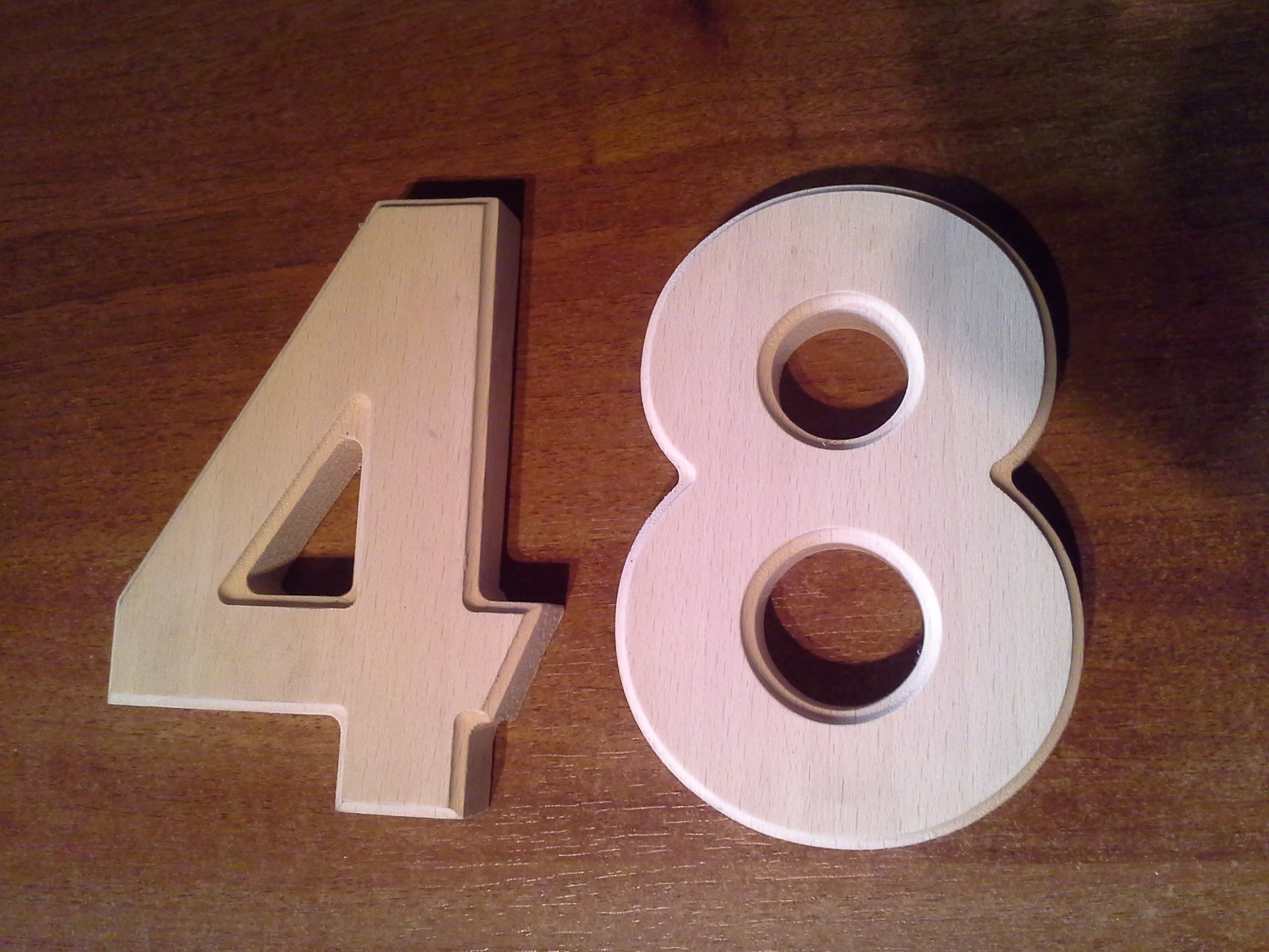

Nějaké pokusy z frézováním dřeva a konečně taky něco užitečného :)
http://youtu.be/IlfjDVQskjA
garmont
Příspěvky: 146
Registrován: 14. 1. 2008, 8:30
13. 10. 2014, 8:23
Pěkně to jede.. jaké byli parametry obrábění?

díky dky :) Zatím to jen tak zkouším pomaloučku polehoučku .
1800 mm/min , 1200 ot. , 6mm frézka 3mm hloubka
Myslím že by to v pohodě sneslo i víc .

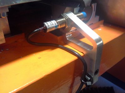

19. 10. 2014, 5:27
Tak dnes jsem zase udělal pár hliníkových špónek .
Držák koncových snímačů .

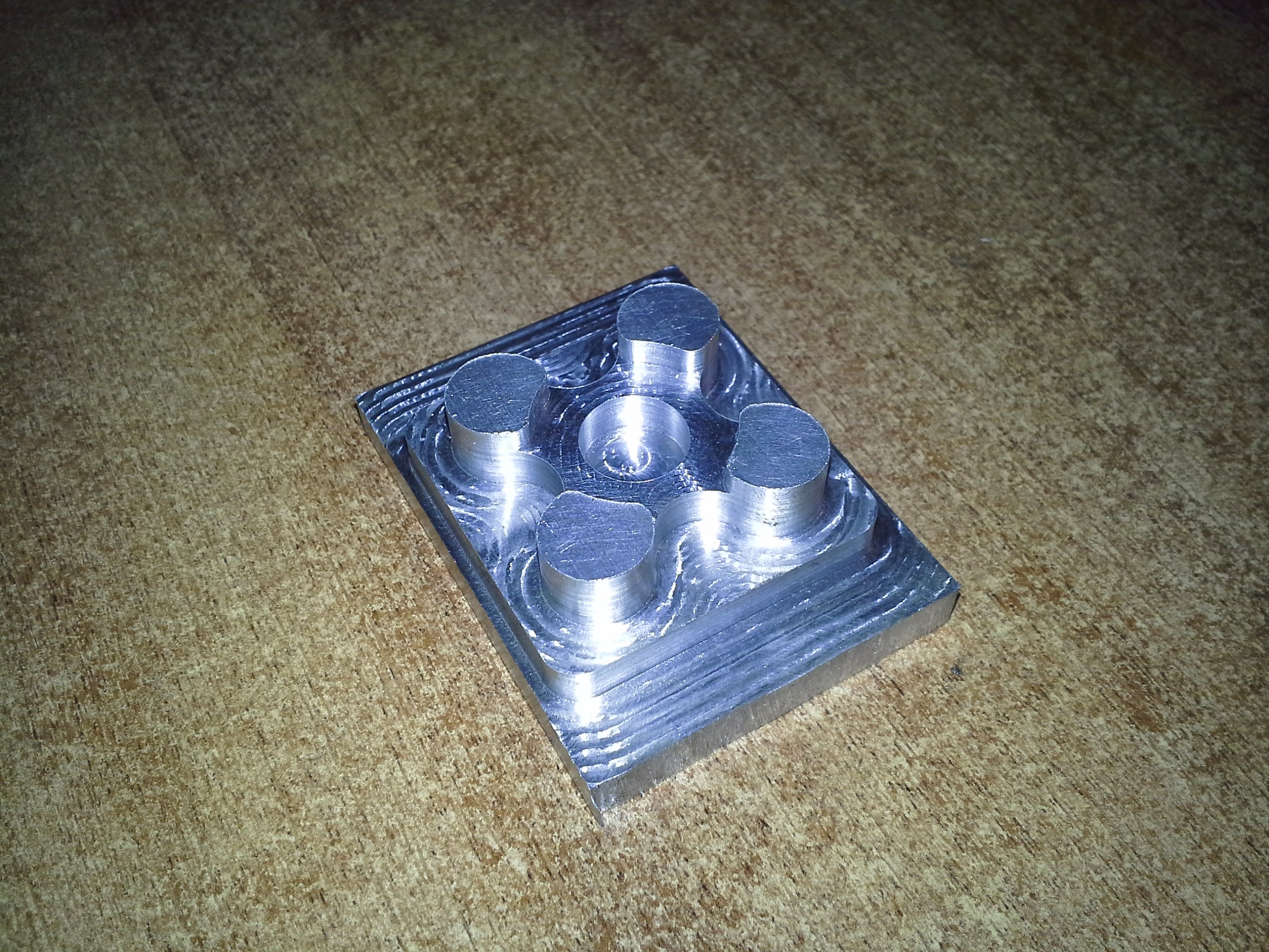

Na jednom jsem zkusil potrápit 3.175 frézku z cncshopu .
Posuv 700 mm/min otáčky 22000
a tady nějaké video sice z mobilu ale pro představu stačí .
http://youtu.be/aepT7KjUiiY
http://youtu.be/wiXKa__1y1E
Příspěvky: 8593
19. 10. 2014, 5:50
proč frézuješ celou tu plochu do špon?
