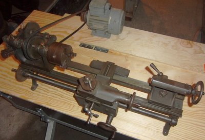

Zdravím s odstupem času. Situace se trochu pohla a to tak, že mám již téměř vše (dle mne), abych tím mohl zatočit a již jsem nevydržel čekat a celé to rozebral, drobet vyčistil a navlíknul řemen. Místní prodejce-slibotechna, který dodal hodinky, ale na stojánek čekám a čekám, mne dnes totiž vytočil tak, že si to nechám poslat z netu, jinak bych se asi nedočkal...
Pokusím se s tím zatočit i bez nějakého měření dle koncepce níže.
koncepce stolku s pohonem
Celé to chci přidělat na desku stolku z překližky 18mm a na pantech bude kousek překližky 8 mm s motorem a z druhé strany to budu napínát šroubem chyceným o desku stolku.
Problém, jak tady již někdo psal, jsou speciální řemenice soustruhu na které mne zatím žádný klíňak z místních zdrojů nesedl a z drážky prostě vyčnívá. Co o tom soudíte? Mohu to takto spustit?
Kužel ve vřetenu jsem se pokoušel nějak proměřit, ale na žádný Morse to nesedí - větší průměr je někde mezi 13-14 mm, myslíte že by bylo nějak možné to předělat na MK2, když vnější průměr vřetene je 22mm?

Re: dědeček Soustruh - noname stolní soustruh
Napsal: 31. 7. 2014, 9:47
od kominik
On ten klíňák je moc široký, ale fungovat to bude i tak.
Já jsem psal, že je řemenice atypická, ale ne v šířce drážky, ta bude určitě standartní, ale že jsou drážky daleko od sebe. Ty bys měl mít v ideálním případě ještě jednu totožnou trojřemenici nasazenou na motoru, a to obráceně vůči té na soustruhu (velká/malá), aby ti na všechny tři převody vycházel stejně dlouhý klíňák. Pak nějaký jednoduchý mechanismus třeba na páku nebo excentr pro rychlé napnutí po přehození řemenu. Zmiňoval jsi frekvenční měnič, tak mít víc převodů na takovém prckovi už pak není potřeba, ale i tak by to bylo o něco lepší...
Jestli to chceš mít jen takhle na překližce položené na vozíku nebo na něčem... Podle mě se ti to bude celé chvět. Možná ocelový rám pod ní by to zachránil, ale nevím nevím, je dost slabá... Ale na první roztočení se to určitě podaří... U těch pantů bych se teda bál, že se ti vytrhnou z té překližky, zvlášť jestli je plánuješ na vruty.
