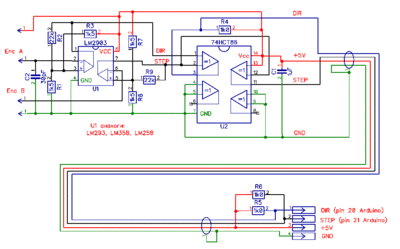

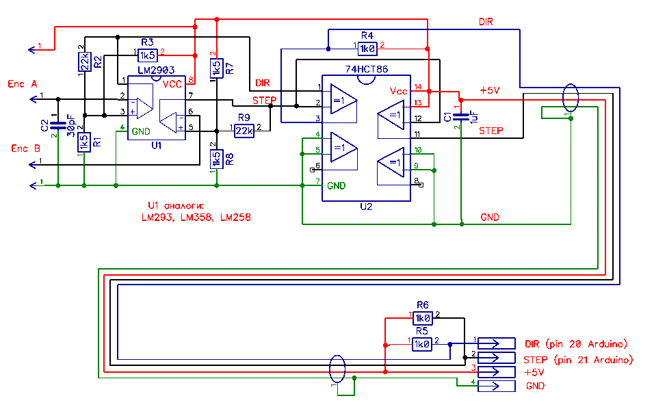

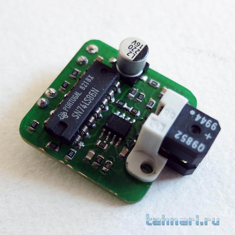

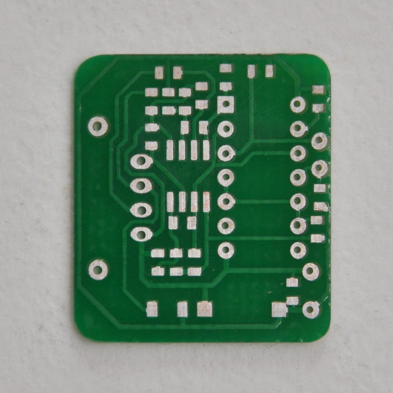

Noo u mne je stav setrvalý - nedostatek času a tak jsem se prozatím dostal pouze ke kompletaci všeho potřebného HW dle schématek z původního ruského projektu zminěného na začátku vlákna:

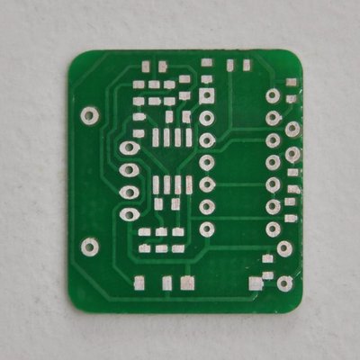

osazená DPS
osazená DPS

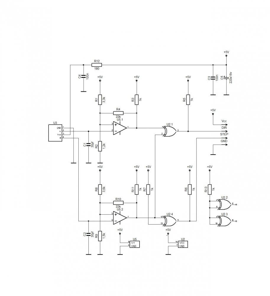

schéma s LM2903 + 74LS86
DPS
DPS

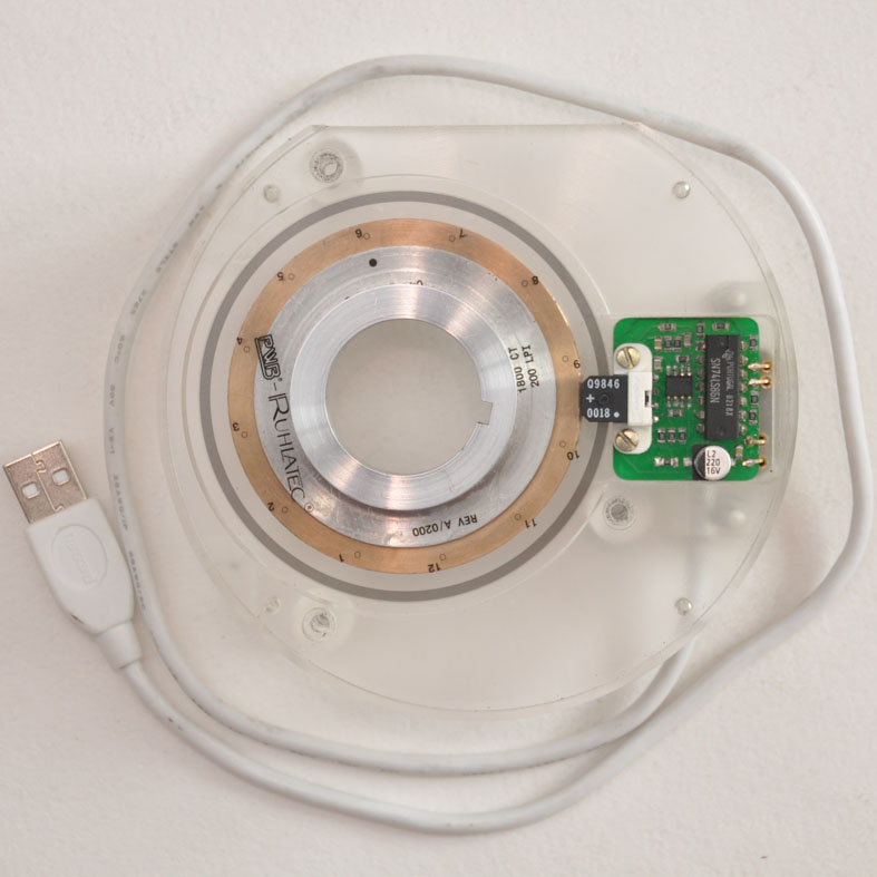

Propojení enkoderu s arduinem

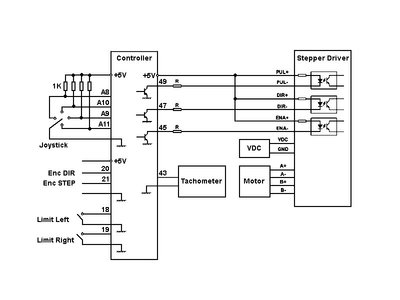

Celkové blokové schéma

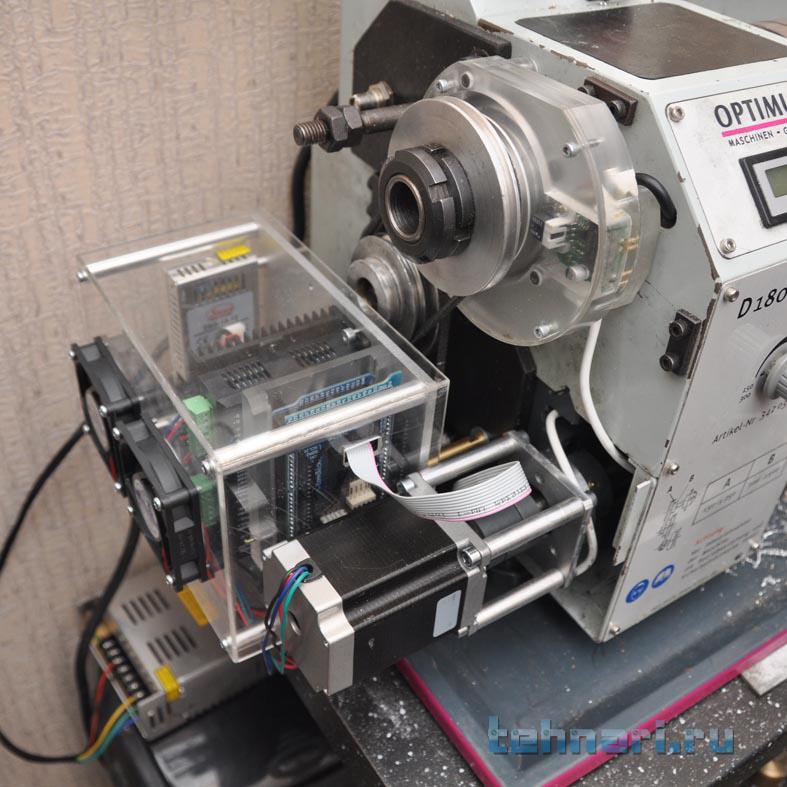

celková instalace
celková instalace
Předesílám, že toto jsou pouze sesbírané podklady z původního projektu, ale pokud má někdo chuť a více času může se do toho pustit ;-)

U cinana vidim problem v tom ze ma elektronicky riadeny motor a muselo by sa zabezpecit nastavenie presnych otacok pre pouzitie tohto systemu,lebo rus ta ma asi asynchrony motor. Okrem toho je nutne take rozlisenie? Uvazoval som o systeme s jednou znackou na vretene. Zapnem vreteno pri prechode znacky okolo snimaca sa spusti krokac a vykonava posun noza podla zvoleneho stupania pri prejdeni ziadanej vzdialenosti zastane, odidem nozom zo zavitu, krokac sa vrati do vychodej polohy vie kolko krokov urobil nastavim zaber noza, vreteno sa toci a ak sa zosnima prechod znacky znova sa sa spusti krokac pre posun. Za predpokladu ze otacky budu stabilne malo by to chodit. Co vy na to?

otáčky nebudeš mít asi nikdy stabilní tak přesně protoje tam ten enkoder a z něj si to počítá jak to má přizpůsobit rychlost posuvu ,takto to chodí naprosto spolehlivě

A co tak pouzit rotacny enkoder 600imp na otacku vymenit povodne ozubene koleso za hlinik a 3M remen sprevodovat to do rychla a zyskat 1200imp na otacku vretena, to by uz malo ist pouzit na synchronizaciu.

Kedze to mam na papiery pred sebou. Na zavit 0,35 treba 46krokov motora co je velmi vela,takze to mozno sprevodujem do rychla. Snad som sa nesekol niekde vo vypocte. Uvidime v praxi ako sa to bude chovat.

atlan píše:Kedze to mam na papiery pred sebou. Na zavit 0,35 treba 46krokov motora co je velmi vela,takze to mozno sprevodujem do rychla. Snad som sa nesekol niekde vo vypocte. Uvidime v praxi ako sa to bude chovat.
Převod do rychla?
Při jakých otáčkách vřetene chceš ty závity řezat?
Závitová tyč na soustruhu bude mít stoupání tak 1-2mm, takže pokud budeš řezat závit se stoupáním 0.35mm, tak krokáč bude točit cca 3x méně než vřeteno. Pokud uvažujeme velmi pohodovou rychlost otáčení krokáče 600 RPM, tak ten závit můžeš řezat při otáčkách vřetene 1800 RPM.
To je ti málo?

Zvladne servo urobit za 500ns jeden krok?
Příspěvky: 9069
Příspěvek 7. 10. 2015, 8:49
to budeš sypat kroky rychlostí 2MHz?
moje drivery umí 4MHz tedy čistě teoreticky by to mělo umět udělat krok za polovinu tvé doby.. prakticky to jezdí cca 10x pomaleji

No robit vypocty o polnoci sa nevyplaca. Pri stupani 3mm mam urobit 400krokov a ja blbec som to natrepal ze na jeden impulz z encodera a ono to malo byt rozprestrete medzi 600imp.

Tak som si kupil troska vecsiu hracku. Kde sa bude lepsie implementovat automaticke rezanie zavitou ocakavam ze to vojde vsetko pod kryt a nic nebude trcat, ano krokac co mam sa tam nevojde, takze asi dam kratsi motor a remenvy prevod. Mam objednany 2000 impulzovy encoder tak uvidime. Momentalne potrebujem troska premerat sustruh aby som vedel ci odchylky z protokolu sedia.
