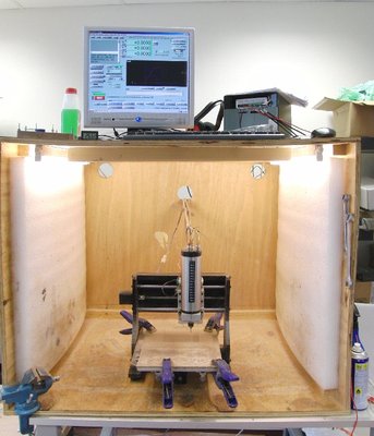

Proč by to nefungovalo, když s tím " lochtají" do překližky. Píší tam, že je to modelářská frézka pro školní ůčely.šroub na Y na jedné straně ? to nemůže obstojně fungovat .

Ale ale, takovej hrubkobijec a ůčely, ts ts ts..origosch píše:Proč by to nefungovalo, když s tím " lochtají" do překližky. Píší tam, že je to modelářská frézka pro školní ůčely.šroub na Y na jedné straně ? to nemůže obstojně fungovat .

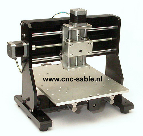

osobně bych se podívala na stroje konstruované z ocelových desek a šroubované ...jen zmenšit ,dokonce uspoříš na ceně materiálu.....
tady máš fotku stroje SABLE ,ale je duralový a nepodepřené tyče - předělej to na lineáry a kuličkové šrouby a z oceli TL=20mm a máš jednoduchý a tuhý stroj ,vřeteno čínský vodník
a dáš to do boudy a je to do obýváku

Bohužel to s tou tuhostí není zase až tak jednoznačný.
Taky jsem si myslel, vezmu plocháč 15x150mm přidělám na to lineáry a bude. Když jsem to ale na jedné straně upnul do svěráku a zatlačil na to rukou, tak se to v délce 200mm neprohýbá ve stovkách, ale v desetinách mm
Samozřejmě plocháč je i v rorměru o kterém mluvíš není optimální
Vztahuji to na strojek malých rozměrů jako je Sable překonstruovaný na ocelové výpalky 20mm tlusté a lineáry a kuličkáče...
Mě se líbí nápad dát lineáry obráceně a tím značně chránit před třískami otevřená vedení -stačí dát okolo stolku "sukýnku"
Možná by stačily i trapézy průměr 8-10mm a odlévaná matice ( myslím že Luboš je nabízel )
Docela jsem před lety tenhle strojek chtěla takto předělat
podstavec tvaru "H" nahradit ocelovou rysplotnou cca 600x400mm
Pak jsem nahradila hladkou desku stolku 40ti milimetrovou deskou s T drážkami a nějak začal bobtnat

tahle konstrukce byla moje prvni
