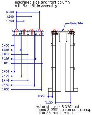

Francotirador píše:A ta velikost respektive palce reprezentují co? Max. dráhu smykadla?
Nepřekreslil někdo tu Gingeryho konstrukci na šroubovanou? S litím nemám zkušenosti a hliník jako konstrukční materiál obráběcích strojů mi nějak "nejde pod fousy".
I když mám obavu, že jestli ano, tak to bude stejně kótovaný v palcích a bez tolerancí. :?
Také jsem to tak pochopil, že údaj v palcích reprezentuje dráhu smykadla.
Ta konstrukce v podstatě šroubavanou je viz. například konstrukce sloupu tady:
zdroj: http://rick.sparber.org/Articles/CD/CDM/umsd.pdf
nebo se pak inspirovat tady:
http://www.metalworkingfun.com/thread-935.html" onclick="window.open(this.href);return false;
Odhadují hmotnost mašinky v litině tak na 50-80 kg, takže by to nemuselo stát majlant :wink:
Možná by se dalo něco (asi i většina) předělat na výpalky a ty pak ofrézovat? Chtělo by to ale pak další nadšence, překreslit to všechno a dohodnout co kdo je schopen zajistit... :D

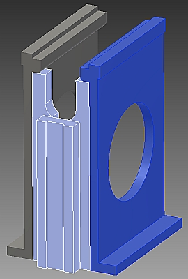

od Grad
fmodel píše:výpalek tak za třetinu co litina ALE k tomu slušný sváření a dvakrát žíhat tak seš na 2/3 litiny .
Odlitek má lepší opakovatelnost a když někdo spáchá modely tak pak už to není problém.
Jo a ještě kluzný vlastnosti litiny versus ocel.
Pokud by to nebylo svařováno z těch výpalku, ale pouze sešroubované i tak by se to muselo žíhat?
Pro tu litinu zas mluví ještě dobrá obrobitelnost.
Nedalo mne to a před chvilkou jsem horkou jehlou spíchnul 3D model sloupu.
sloup Gingery šepingu.jpg (45.36 KiB) Zobrazeno 8245 x
V litině by to nemělo být více než 15 kg...

Grad píše:
řeknu to asi takhle buť litina nebo se na to vykašlat, protože polovičaté řešení -polovičatý výsledek.A až to doděláš najde se další co to bude chtít a u lití je ta opakovatelnost základ.
