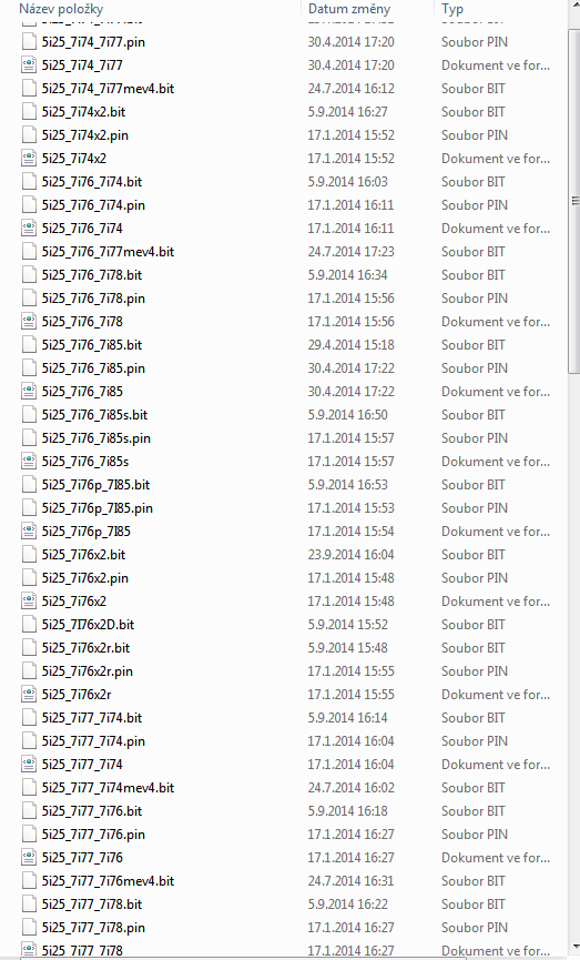

jj ale jak to chces pripojit treba na koncak na masine bez oddeleni od toho hradloveho pole
9. 12. 2014, 8:46
oscar píše:Mex: neni. Pro pouziti s domacimi stroji se to da oddelit i soukrome. Chodi mi to dva roky......
A jakou konfiguraci firmware jsi tam pak nasypal?
Já se v tom zatím naprosto neorerientuju, jen vidím, že se ty předchystané konfigurace jmenují podle připojených oddělovacích desek. A něco jako "plain" tam v tom seznamu nevidím.
Díky.
9. 12. 2014, 8:51
robokop píše:jj ale jak to chces pripojit treba na koncak na masine bez oddeleni od toho hradloveho pole
Tak jako dosud - oddělovací deskou z eBay za nějakých 12-15 USD.
Případně jakoukoli vlastní oddělovací deskou. Oddělovací deska není nic jiného než pár základních obvodů řady 74 pro posílení výstupů a pár optronů s pull-up odporem pro vstup. Ale nevyplatí se to dělat, z té Číny je to tak děsně levné, že to má smysl dělat jen při nějakých zvláštních požadavcích.

packa píše:5i25 má myslím jen jeden přímo použitelný (LPT) ten druhý je právě pro propojení s slave kartou
Karta nema LPT ale je to specificky konektor , ako aj ten druhy, Prislusným firmwarom (Hostmod2) , co do nej nahras, ti budu z tých konektorov liest prislusne funkcie.
9. 12. 2014, 9:32
No právě. A všechny ty firmware v seznamu jsou pojmenované podle připojené oddělovací karty.
Chtělo by to nějaký 5i25_only.bit nebo tak nějak.
Ale možná se to dělá nějak jinak, nevím.

ono to na ty piny vyhodi ty vystupy a vstupy podle te karty kterou to predpoklada
paklize to chces mit uplne volitelne tak musis upravit ten firmware
to pole v sobe ma v podobe firmware urcite konstrukce jako delicky a citace ktere jsou natvrdo smerovane na nejake IO
nelze to nastavovat obecne v HALu v linuxcnc, tim bys prisel o kouzlo te mesy kdybys to nakonfiguroval na obecne IO a v linuxcnc to delal softwarove
9. 12. 2014, 9:59
Jasně, LPT port z toho dělat nechci. ;-)
Takže by to znamenalo se naučit generovat ten firmware, jestli to správně chápu.
No tak nákup Mesy na chvíli (zase) ještě odložím.

pro běžné LPT oddělovací desky by měl být použitelný firmware 5i25_prob_rfx2.bit. Celkově tento firmware podporuje 8 step-genů, 2 index enkodéry, 2 PWM generátory, watchdog a GPIO.
Jinak já mám na soustruhu kombinaci 5i25+7i76 a mohu doporučit. V pncconf se dá nastavit skoro všechno, pokud by nestačily vstupy, tak si můžeš dokoupit další podporovanou kartu a propojit ji s tím interním konektorem na 5i25. Mj, mám zapojený enkodér na vřeteno pro zpětnou vazbu pro výstup 0 -10 V a ještě se dají připojit 2 MPG kolečka.
