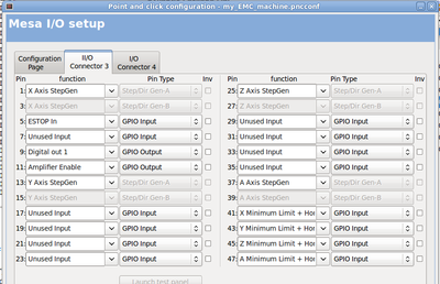

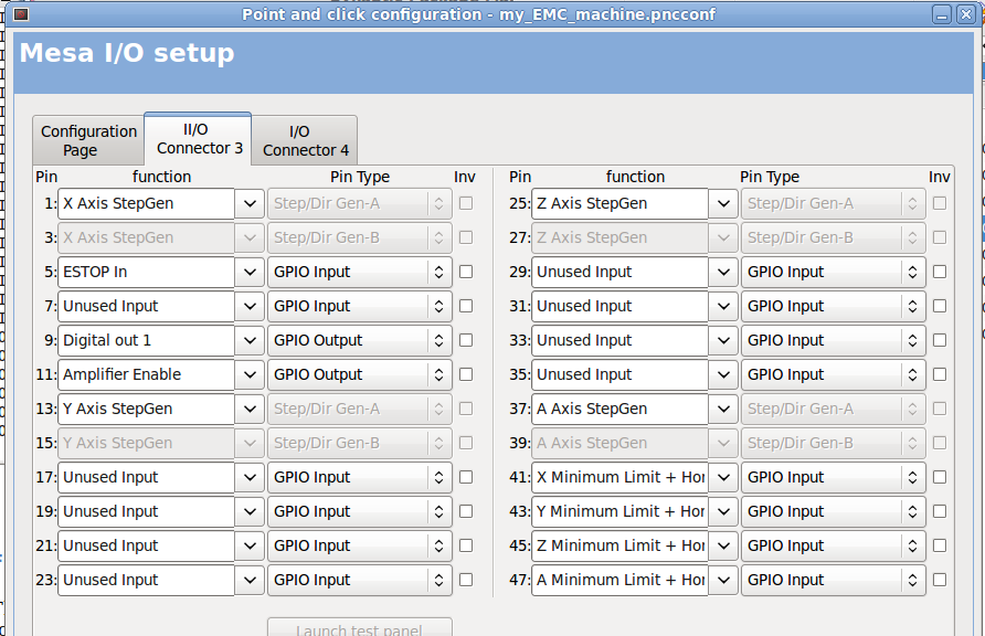

Zdravím, poslední dobou jsem se začal docela zajímat o karty mesa, především 7i43 a chci se zeptat zkušenějších, zda jsem to pochopil správně.
Nevyhovuje mi žádná z nabízených oddělovacích desek, proto jsem se uchýlil k vlastnímu řešení. Jde mi o to, že jsem nikde neobjevil co je na kterém pinu a portu. Jestli jsem to ale z pnconf pochopil správně, tak stepgeny i pwmgeny můžu nastavit na libovolný pin karty, jediné omezení FW je jejich konstantní počet.
Ostatní nevyužité piny mohu využít jako GPIO?
ESTOP stroje je možné řešit pomocí classic ladder (programování jako PLC?) - nemusím se otravovat s relátky.

právě že myslím že stepgeny i pwmgeny ti mesa přiděluje automaticky podle firmware který pro ni použiješ , jen si vybereš kolik jich potřebuješ a ona ti je přidělí , a myslím že ti přidělí i vstupy pro enkodery , zbytek je volitelný
Především jsem nenašel kombinaci pro 4-5 krokáčů, koncové spínače + indukční referenční na 3 osy + 4-20mA pro měnič

Vse ostatni je, krom 4-20mA ktery nenajdes nikde pac se pouziva +-10V nebo 0-10V

těch 0-10V ti udělá 7i33 (alespoň myslím)

3 osy po jednom + 4ta rotacni a pata coby extruder pro 3D tisk (teoreticky lze zapojovat misto 4te, ale je jednodusi mit to vyvedene, nez menit nastaveni driveru).
a v čem je teda problém? nastav si 5 stepgenů a ono ti to samo přidělí nějaké IO (ty nemůžeš měnit) a zbytek si dej kam chceš..
