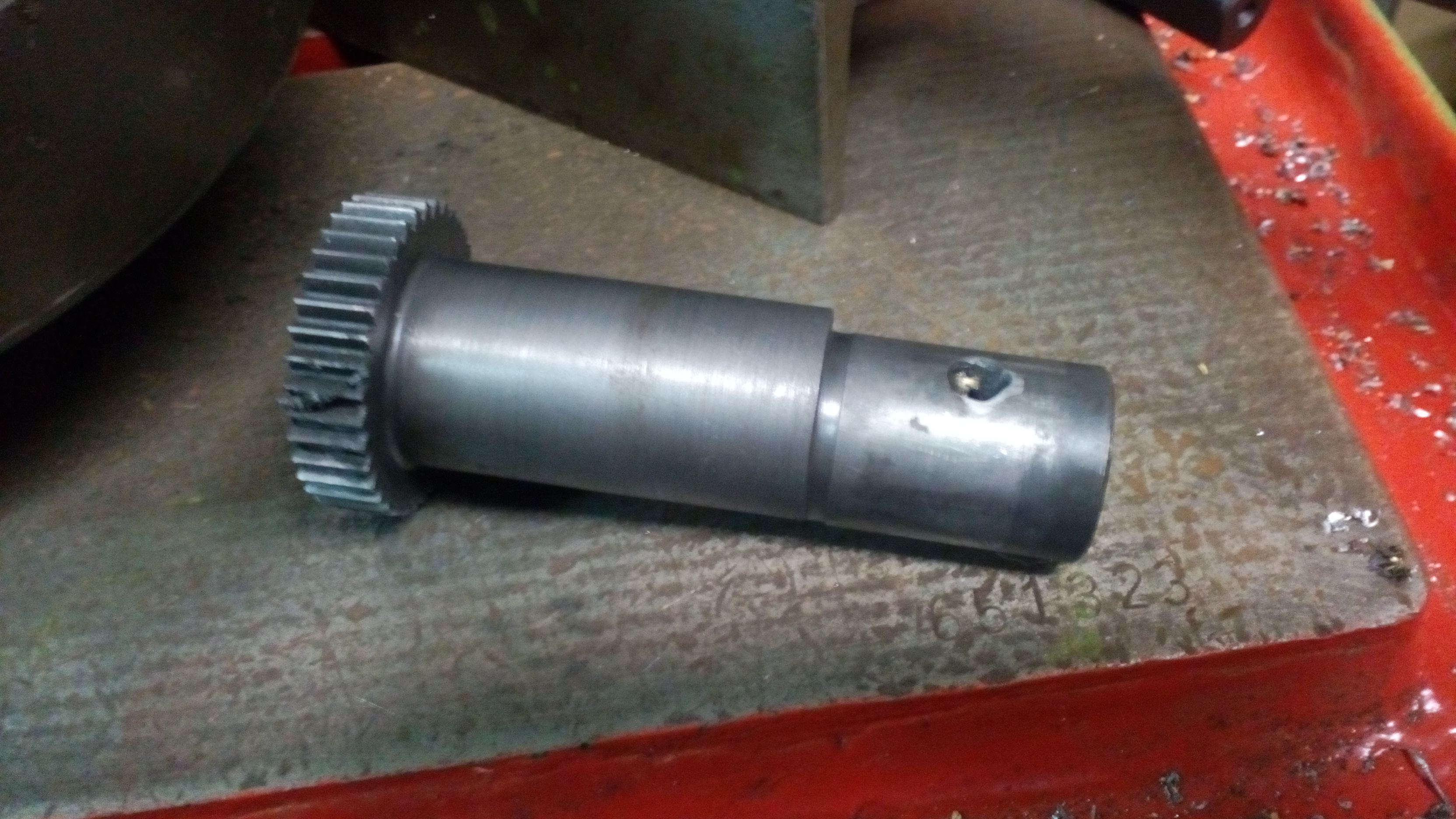

Chystám se vyvložkovat ovladací kolo podélného posuvu na své BNce. Po rozebrání jsem však zjistil, že nosná hřídelka kola je vyosená.
Koukal jsem do manuálů a všude je v nákresech hřídelka rovná.
Budu jí vyrábět novou. Nenapadá mě žádné rozumné uplatnění onoho vyosení. Jediné výškovou stavitelnost onoho kola.
Bude někdo zkušený, kdo mě tuto záhadu prozradí a přidá vědomost do mé hlavy ?
Díky luboš
aleshonsa
Příspěvky: 2956
29. 5. 2016, 8:22
U 3M642 to je taky tak. Oba hřídele (levý a pravý) ovládání podélného posuvu ze zadu mají excentrické čepy. Dle mého je to kvůli výrobním přesnostem. Pouzdro čepu je udělané do stěny bloku co nese stůl (3M642 má příčný posuv dělaný zadkem co nese sloup, tj. stůl jezdí jen podélně) a aby stačilo při výrobě výšku osy otvoru trefit jen na +/- celé mm tak je čep excentrický aby se to správně do záběru hřebene dostalo jen pootočením. Pak zřejmě svrtali boční díru pro pojistný červ s důlkem na čepu.
Tj. podle mého to budeš muset vyrobit stejně, akorát bez toho důlku pro pojistný čep. Pak to nasadit a ustavit do správné polohy a navrtat důlek.

To jsem si původně taky myslel, jenže průchozí díra v tom čepu je s vůli snad milimetr vůči té hřídelce co vede k hřebenu.
No nebudu to komplikovat, hřídelku udělám podle původní předlohy.
