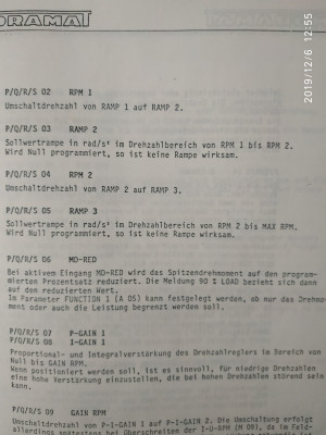

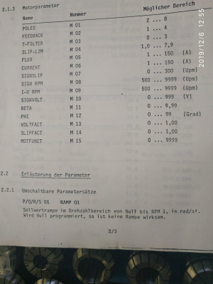

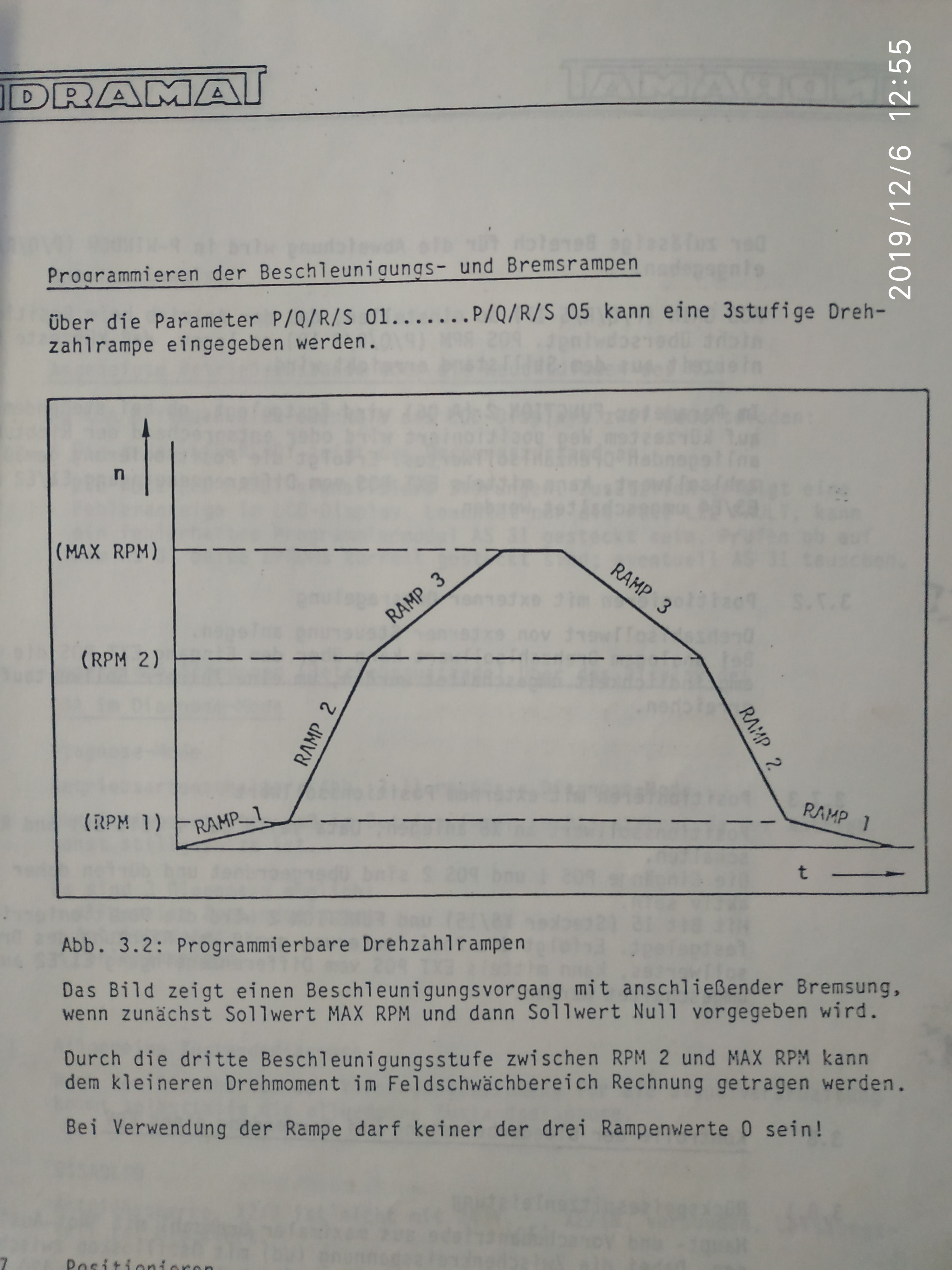

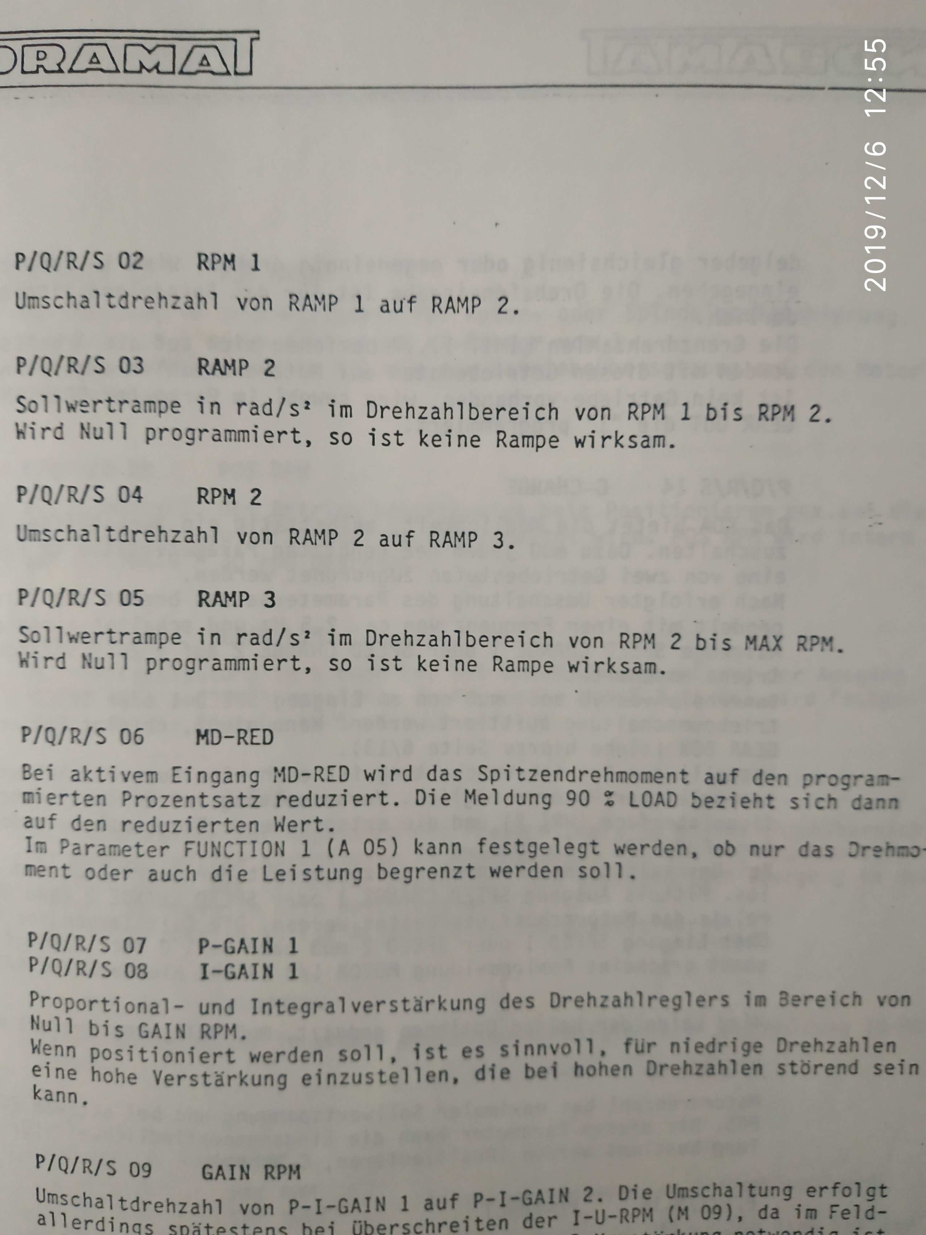

Pozdravujem. Dá sa niekde v parametroch nastaviť mäkký štart a stop vretena? (plynulý). Mám MAHO 600 so systémom Philips 432. Má to frekvenčný menič Indramat A31. Keď to beží na cca 1000 ot. , a vypnem vreteno, ihneď zastaví až to buchne. Ďakujem za pomoc.

corado4 píše: 6. 6. 2019, 9:51 Pozdravujem. Dá sa niekde v parametroch nastaviť mäkký štart a stop vretena? (plynulý). Mám MAHO 600 so systémom Philips 432. Má to frekvenčný menič Indramat A31. Keď to beží na cca 1000 ot. , a vypnem vreteno, ihneď zastaví až to buchne. Ďakujem za pomoc.
O konkrétním stroji ani systému nevím nic.
Ale zkoušel jsi na to jít přes měnič? Zkus si někde na internetu najít datasheet k tomu měniči a podívat se na možnosti nastavení. Měly by se tam snad dát nastavit nějaké nepřekročitelné rampy.
Jak je to vřeteno ze systému řízeno? Je tam nějakých +-10V nebo nějak jinak?
Kdyby to bylo moje a měl bych to řešit, tak bych si na ten signál připíchl osciloskop a podíval se, co se tam děje.
Pak bych zkusil najít dokumentaci k tomu měniči a nastavit maximální rampy.
Pokud by zklamalo naprosto všechno, tak je vždy možnost zařadit do cesty tomu ovládacímu signálu +-10V nějakou "krabičku", která v případě příliš strmých změn prostě nastaví ty rampy pomalejší.
Všechno z toho samozřejmě až když to nenajdeš na úrovni systému.

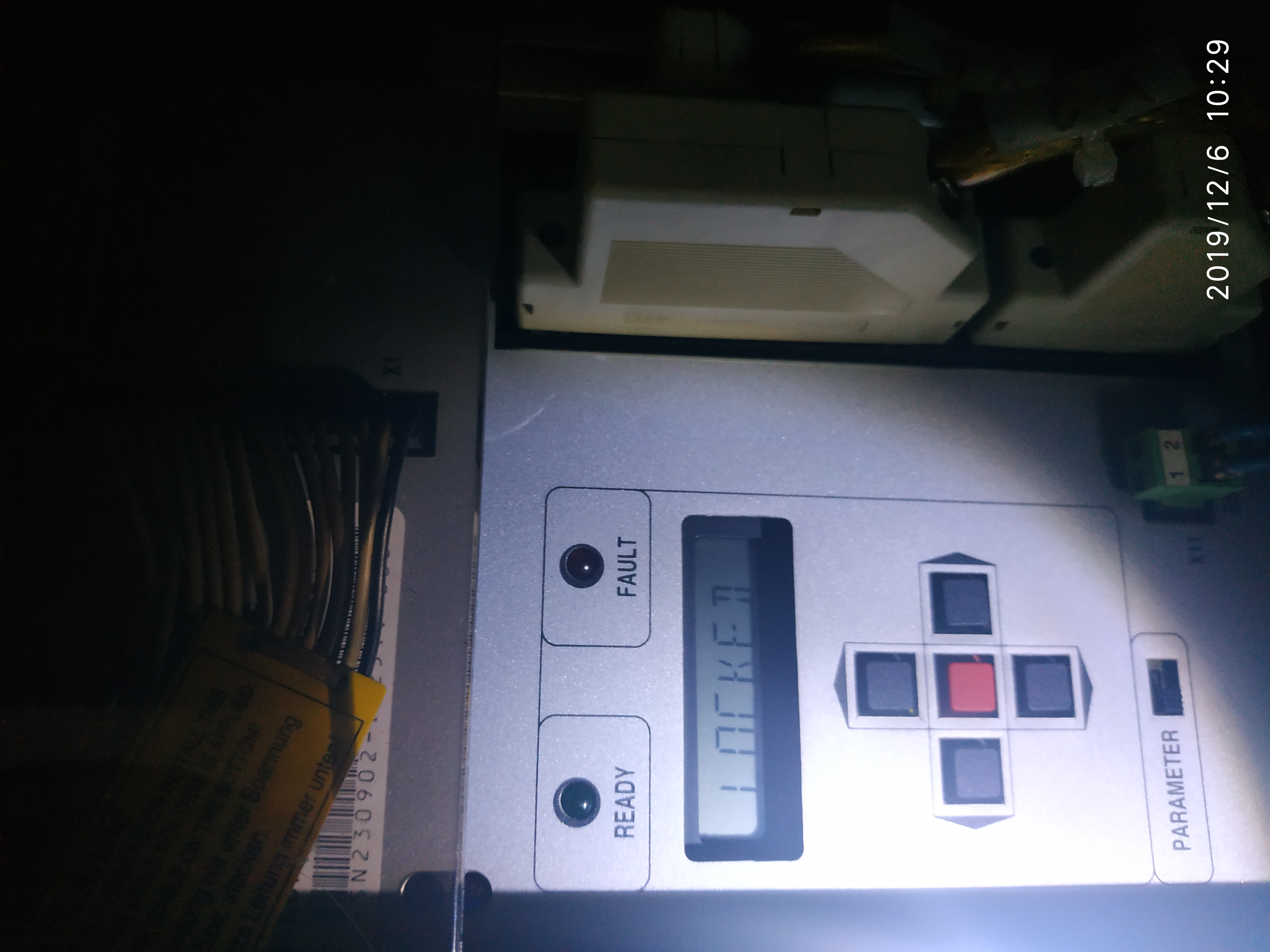

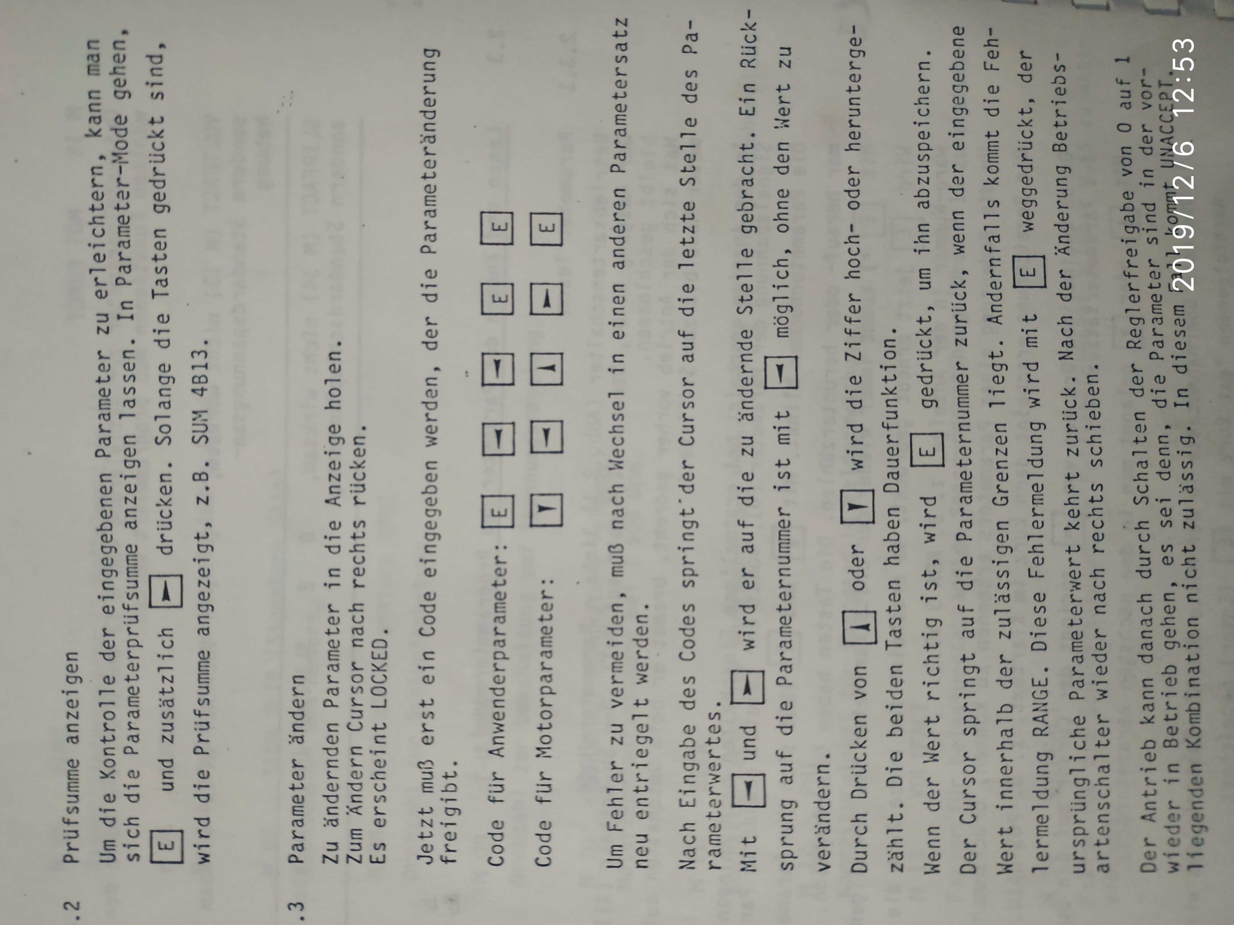

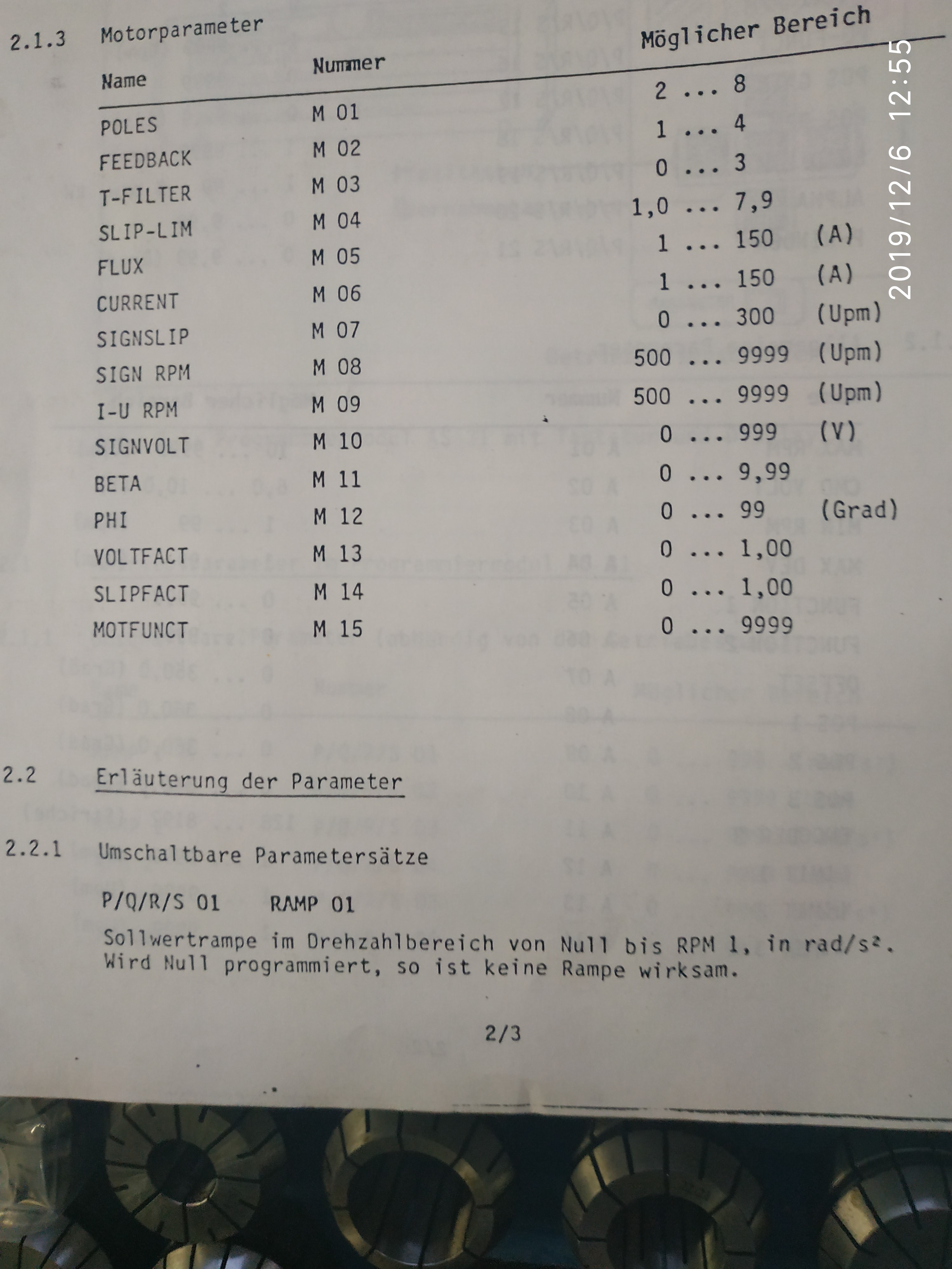

corado4
Příspěvky: 12
Registrován: 12. 11. 2010, 3:45
6. 12. 2019, 2:32
Tak asi som zistil kde by sa môj problém s rozjazdom a dojazdom vretena dal vyriešiť. Malo by to byť nastavením rampy v parametroch frekvenčného meniča. Pomôže mi niekto s nakonfigurovaním A31 pre stoj MAHO600 philips432. Vopred ďakujem. MS
corado4
Příspěvky: 12
16. 12. 2019, 3:52
Už to mám.
