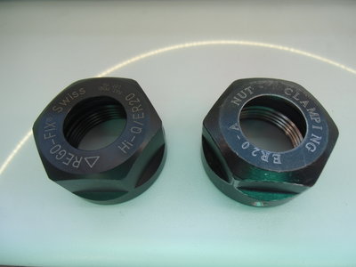

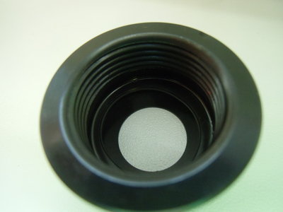

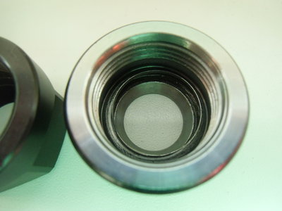

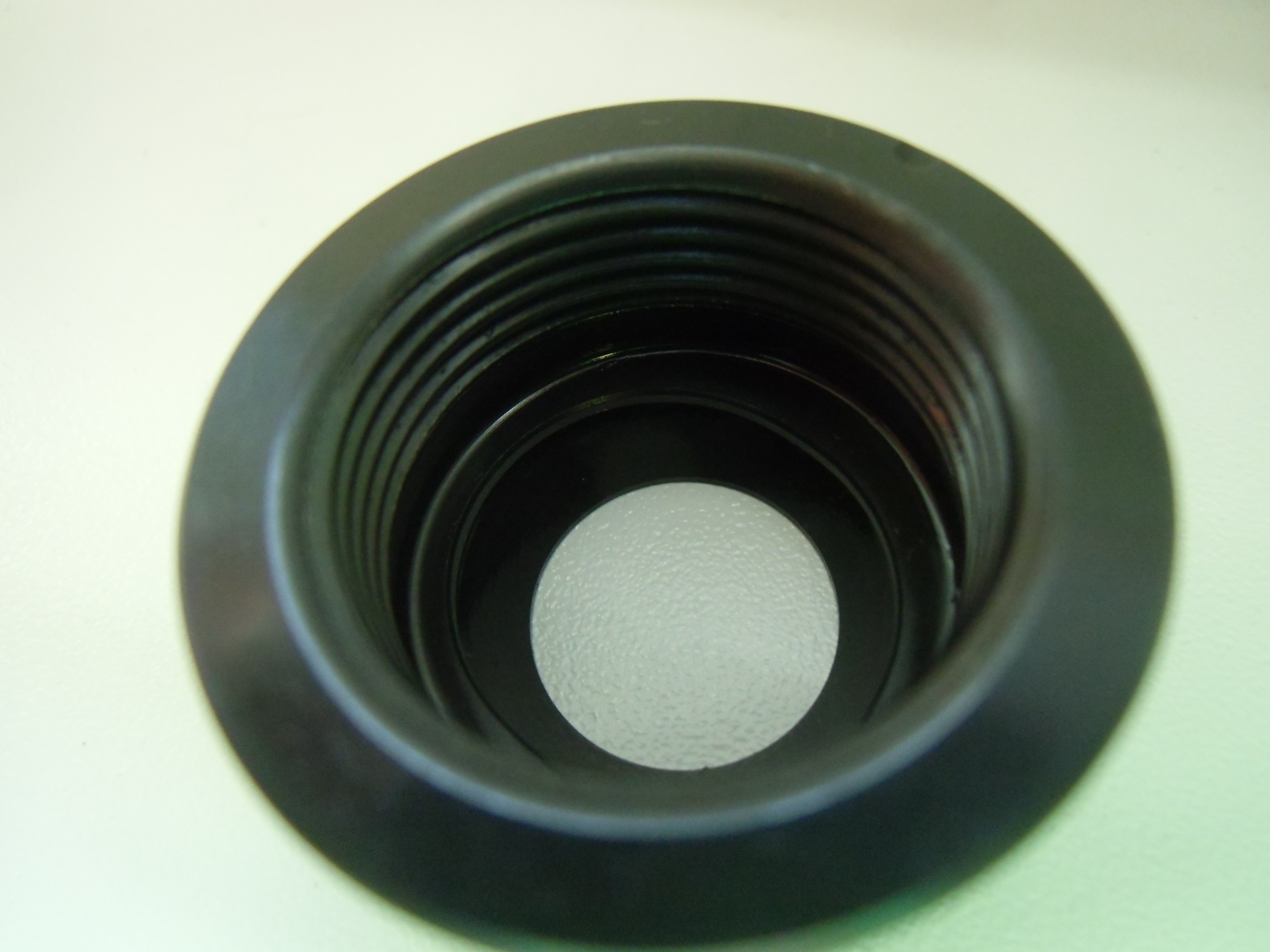

Obrazky kvality zpracovani matice Rego fix vs. Cina, ta osoupana je Cinska matice.

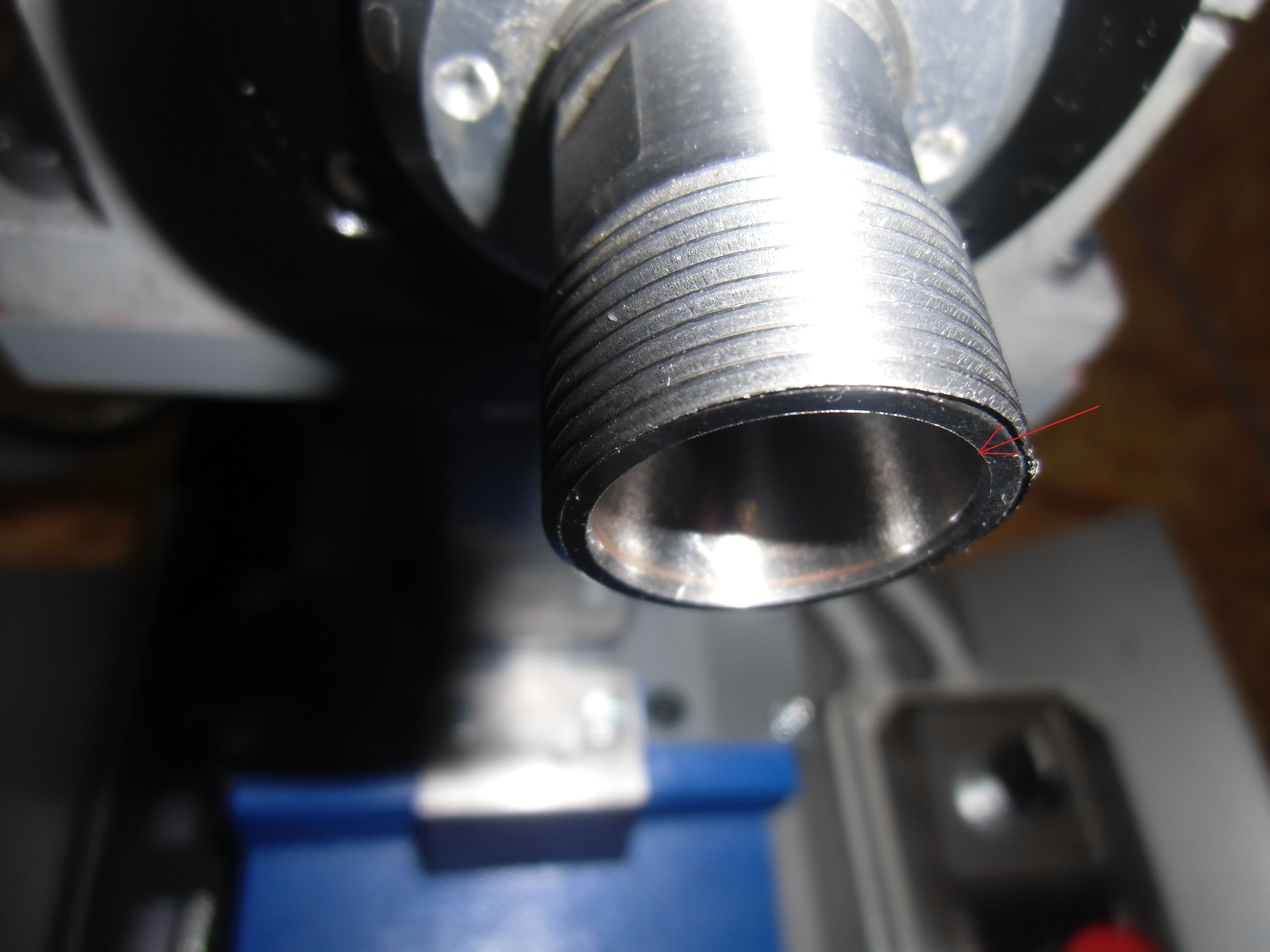

A zde jsem vyfotil tu hranku, kterou chci vzit smirkem. Je to na fotce pekne videt, jak se leskne. Co myslite, nemuzu to tim
vic dobabrat?

Topol píše:A zde jsem vyfotil tu hranku, kterou chci vzit smirkem. Je to na fotce pekne videt, jak se leskne. Co myslite, nemuzu to tim
vic dobabrat?
Jestli ti jde o to jen srazit hrany a máš obavy s dodrbání tak si to vřeteno upni do frézky a na stůl frézky upni soustružnický nůž a tím sraz ty hrany.
Když to dobře upneš srazíš jen tu hranu.
Pořípadě pokud si věříš tak na upnuté vřeteno vem k sražení spíš pilník. Smirek se Ti může dostat do kužele.

Já jsem to měl úplně stejné . Nechápu jak to dělají že tam ta hrana je .
Stačí počmárat kleštinu fixou a lehce pootočit v kuželu a uvidíš ,že to drží na té hraně.
Já jsem to pořešil šmirglem obtočeným kolem tužky .
Házivost o 100 % lepší :D

Myslíš že bych o prstík přišel??? Pořád nevím jak se k tomu postavit, vřeteno sundavat nechci, taky nechci ubrat někde jinde, ale je super že máme ty digitály, je vidět i to, co v reálu blbě. Dík zbrousím to.

tak jsem hranku přebrousil do hladka, nijak mi to nepomohlo. Házivost od kleštiny cca. 0,5-1mm je pořád 0,02, někdy 0,03mm.
Zkoušel jsem kužel čistit, lupou jsem do něj koukal jestli tam není smítko, všechny možnosti jsem snad vyčerpal. Kleštinu, matici a nástroj mám super čistý, zkoušel jsem i různé nástroje o pr. 9,9 a 10.
Asi bude nějaká nepřesnost v kuželu, ale té jak se zbavím, nevím???

Nějak mi pořád není jasné CO tu proboha ne těch "vřetenech" :lol: z číny řešíte.
Stačí se totiž podívat jak je orvaný :roll: ten závit pro matici - viz ta fotka (ti idioti to nejspíš řežou nahotovo nožem, místo aby to brousili, jak se to v civilizované společnosti běžně dělá) - pak se nemůžete divit, že ten celý bastl šmajdá jak kliková hřídel - a navíc pokaždý jinak - přesně podle toho, jak to si ta matice zrovna sedne.
Jinak samozřejmě platí základní strojařské pravidlo - nějakým šmudláním šišatého patvaru (vyfukováním tabákového kouře do vody) NIKDY nic lepšího vzniknout nemůže.
Pokud jako chcete něco aby skutečně běželo, tak se to musí přebrousit na adekvátní brusce, s adekvátní obsluhou a vhodnou technologií. A to pěkně včetně závitu - celý by to mělo běžet pod nějakých 0,003 mm - pak to teprve je HF vřeteno a ne vela na cirkulárku :mrgreen:
