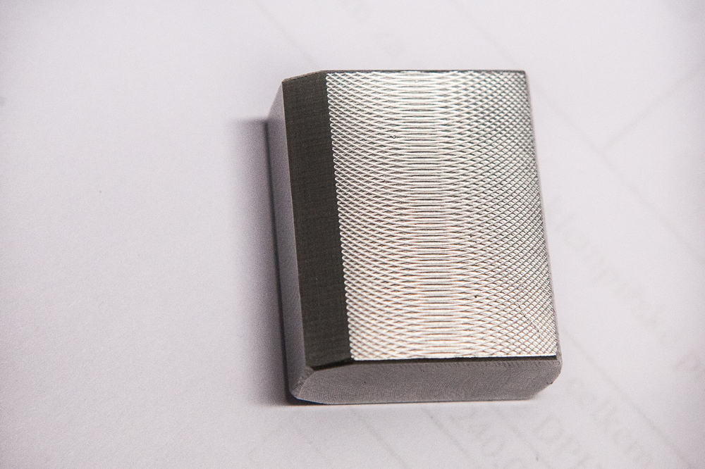

Kdyby tady byl někdo kdo neví co to je že fréza křížkuje přikládám fotku pro ilustraci (mám ztoho úplnů radost jak malý děcko :lol: :lol: )
Jinak Téčko zatím funguje na jedničku max spokojenost, teď dodělat krabicu kam to pak budu ukládat a projekt je hotový.
