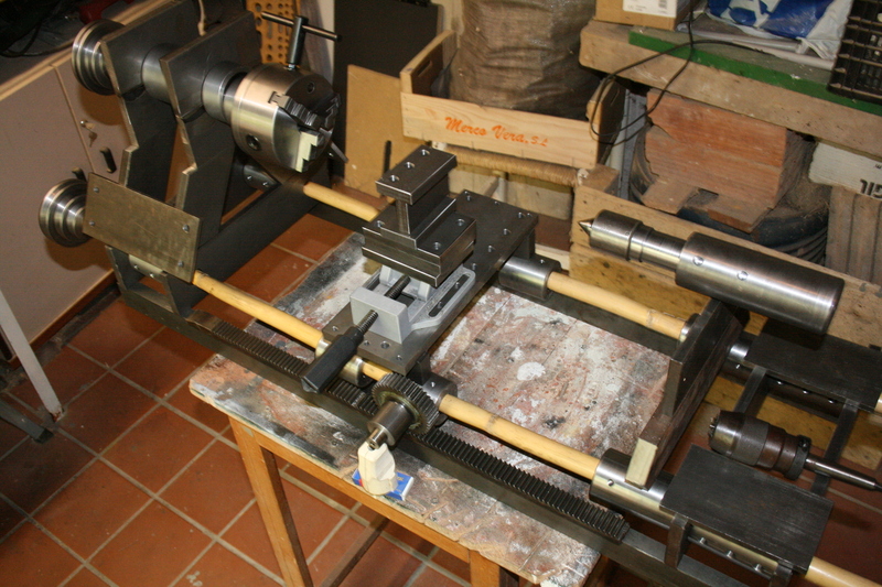

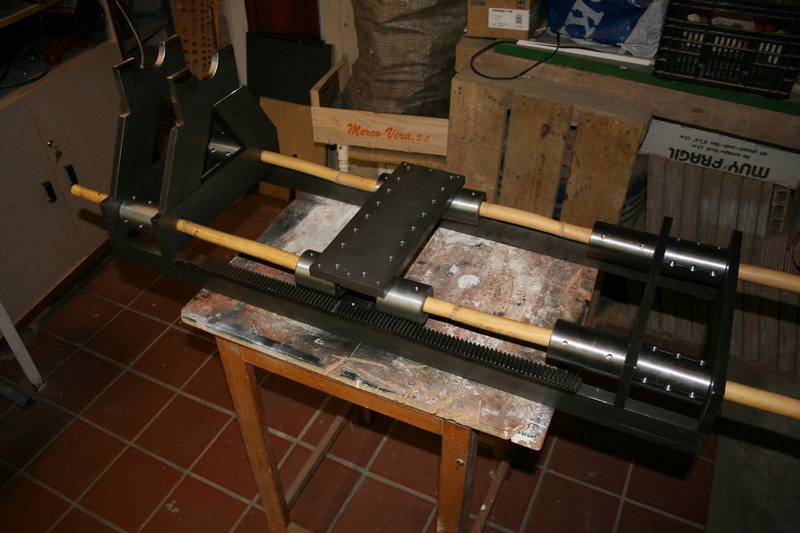

1) Tady je nějaká ukázka možnosti třmenů vřeteníku http://tornemi.fr.yuku.com/topic/4348/P ... kxJzqPhbmg" onclick="window.open(this.href);return false;
Ideální to také není - vypadá to axiálně vratké. Kdybys to udělal ze silnějšího plechu - obdelníkové a přišrouboval k čelům té kostky která už je na loži připravená.
Třmen by nemusel být úplně dělený - šlo by ho proříznout jen na jedné straně a stahovat jedním šroubem.
Vyztužit v axiálním směru by to šlo bočnicemi, tak jak to má on, ale ne jen ve spodku, ale po celé výšce obdelníkových třmenů.
Předpokládám, že po dobu centrování vřeteníku bys to měl stažený svorkami, po vycentrování zakolíkoval, sešrouboval a až pak sundal svorky. Výsledná souosost vřetena musí být bohatě v toleranci úměrné tomu zbytku co jsi koupil. A propos. Ta kostka, kterou máš na loži má vodící pero v T drážce lože. Je to pero s vůlí? Kontroloval jsi kolmost čel kostky vůči loži (bočním plochám lože po kterých jezdí suport)?
2) To chceš přírubu pod univerzálku šroubovat na ten závit M40×1,5? O co jí chceš opřít (dotáhnout)? Jestli o čelo té kontramatky, kterou šteluješ předepnutí kosoúhlých ložisek, tak nevím jestli je to dobrý nápad.
3) Jak máš vymyšlenou tu olejovou lázeň? Čím ten olej chceš honit (nějakým čerpadýlkem na fontánky)?
Já bych je normálně jednou za čas máznul vazelínou - blbý je že jsi u trubky vřeteníku podcenil demontáž gufer - takže kontrola namazání a přimazávání by byl problém.

No na tu kostku dám pryč a dám tam delší a vyšší kostku a nahoru to připevním, s těmi třmeny nevím jestli to je ideální. No ten závit M40x15 je pro vymezování vůle, univerzála je nalisovaná na druhé straně napevno. Mazání v olejové lázni jsem asi špatně řekl, myslel jsem to tak že z oboustran to bude utěsněné guferama a vevnitř bude olej do výšky vnitřního kroužku ložiska.Francotirador píše:1) Tady je nějaká ukázka možnosti třmenů vřeteníku http://tornemi.fr.yuku.com/topic/4348/P ... kxJzqPhbmg" onclick="window.open(this.href);return false;

Proč se ti ty třmeny nezdají?TrustJawa píše:No na tu kostku dám pryč a dám tam delší a vyšší kostku a nahoru to připevním, s těmi třmeny nevím jestli to je ideální...
Takhle bys tu kostku mohl použít - teda pokud je zúhlovaná a pero nemá vůli.
To jako bez příruby? Univerzálka se připevňuje šrouby, ta příruba tam být musí (už jen kvůli jejímu vycentrování).TrustJawa píše:... univerzála je nalisovaná na druhé straně napevno...
Co když ti to přední ložisko odejde - jak ho pak vyměníš? Malý kroužek ložiska přes přírubu nestáhneš.
Tak to se ti bude zahřívat ventilací už jen samotný olej, který se bude ve vřeteníku mydlit.TrustJawa píše:...Mazání v olejové lázni jsem asi špatně řekl, myslel jsem to tak že z oboustran to bude utěsněné guferama a vevnitř bude olej do výšky vnitřního kroužku ložiska.
