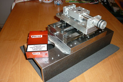

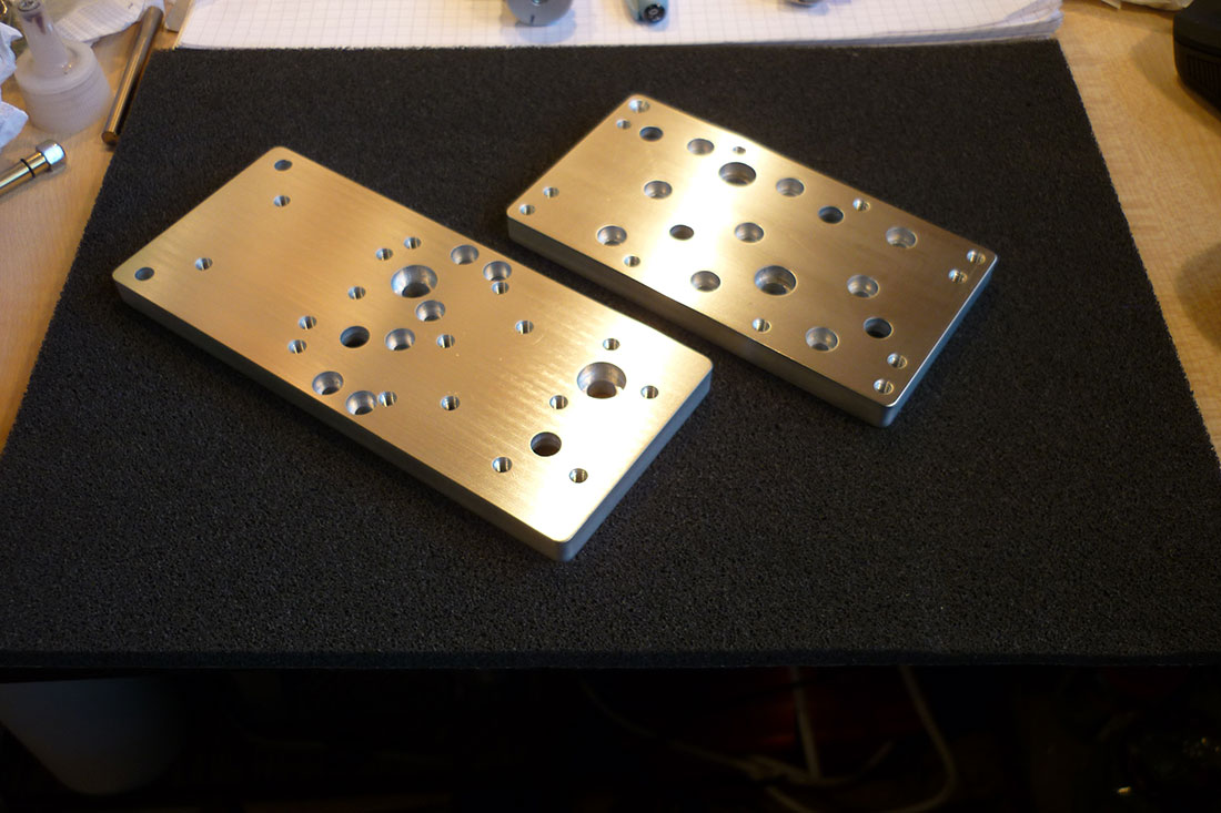

No tak po dvoch mesiacoch čakania na výrobu dielov som zistil, že pánko tam už od 1. januára nepracuje :(

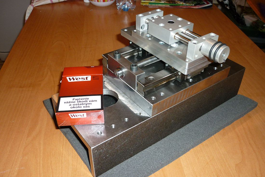

Takže trochu som prekopal ten môj pôvodný návrh, aby sa to zmestilo do mojej frézky (160x70) a pustil som sa do toho sám...
Takže osa Y:
Je to z nejakej hliníkovej zliatiny, na oceli som nechcel mojho chrchla trápiť :)
Ale mal by som zopár otázok na skúsenejších:
- keď zošróbujem dva hliníkové diely dokopy, tak pre najpevnejší/spoľahlivý spoj mám naolejovať šrób? Sú to oceľové skrutky, pevnosť 10. Alebo ten modrý zaisťovač skrutiek??? Alebo aj aj (ale to som si neni moc istý).
- Idem k tomu objednávať motory, od microconu nejaké 0.5 Nm NEMA 17, a zobral by som k tomu aj ten ich driver 20. Nejaké skúsenosti? Je tu o tom jedno vlákno, ale nič relevantné... A ani na ich stránke nie je nejaké podrobnejšie info.
Chcem iba driver, pulzy pôjdu buď s MCU (MSP430) alebo z Tomíkovko SDGčka.
- a stále ma trápi že aké vreteno :(
Ináč, dnes je môj deň, tak všetci do zeleného, do pohody a našrot :)

Příspěvky: 7187
17. 3. 2016, 5:07

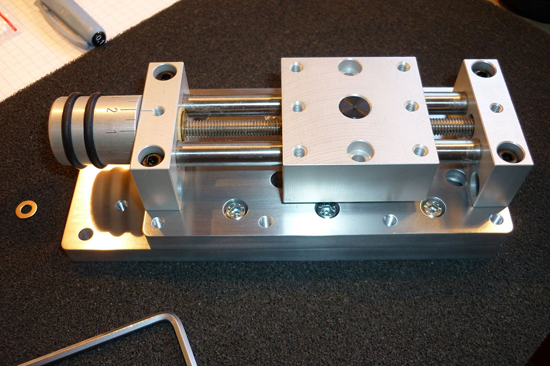

Ahoj , jak se ti jeví ten hliníkový stolek , myslím vůle , přesnost tuhost ?
Dík
WatchManiac
Příspěvky: 519
Registrován: 23. 1. 2010, 12:56
Bydliště: Bernolákovo
17. 3. 2016, 6:31

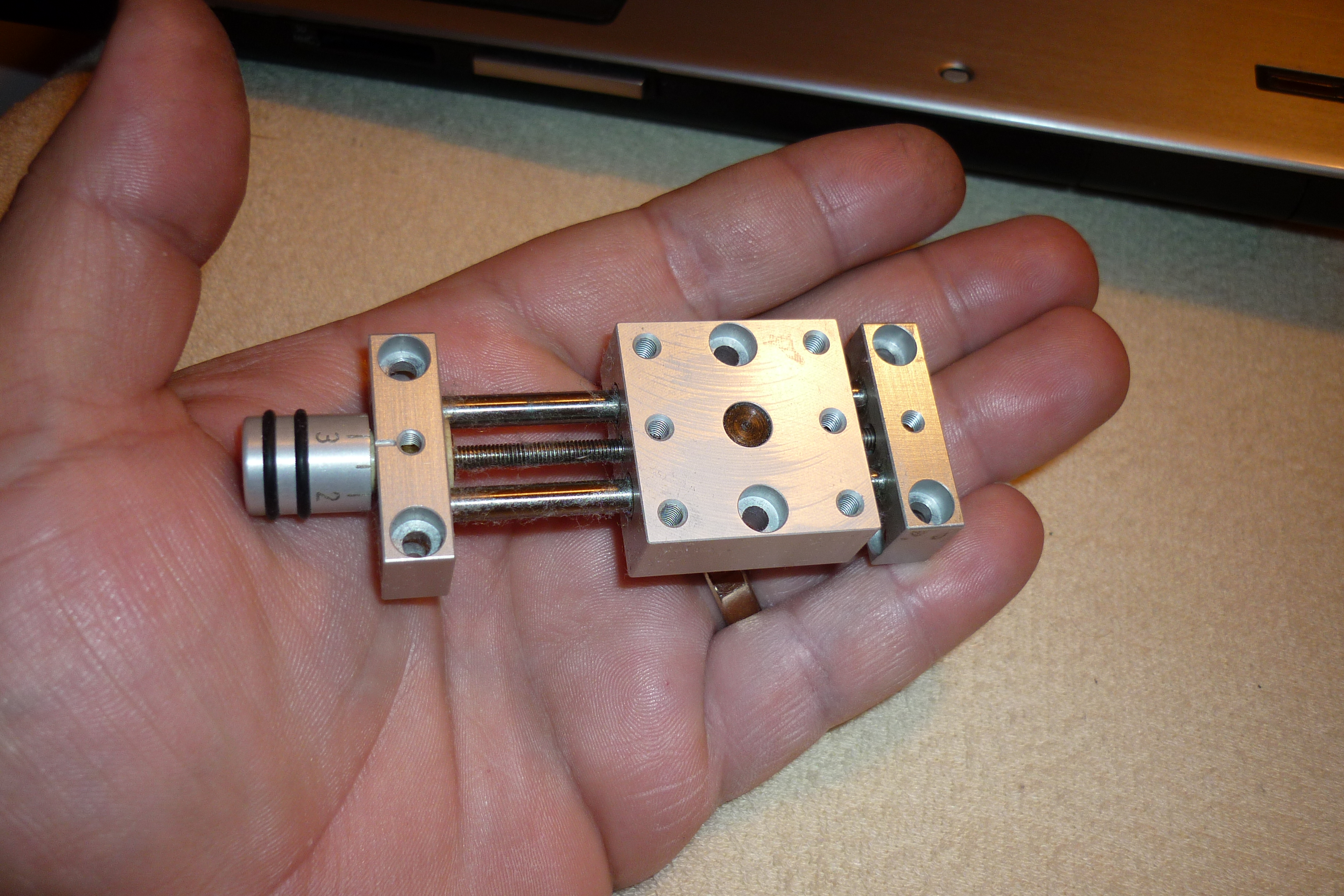

No tuhé je to samo o sebe podľa mňa viac než dostatočne, a keď to prišróbuješ na podložku, tak to viac ako s rezervou vyhovie... Teda na to, k čomu je to primárne určené.
Vôľa pocitovo žiadna, ešte som to nemeral, ale prakticky ma to nejako nezaujíma, bude tam digi odmeriavanie, resp. cez mikrometre. Podľa výrobcu bezvôlové.
Podľa datasheetu prehyb radiálne myslím stovka pri 10kg alebo ňutnov, teraz neviem/nepamätám sa.
Na nejakú ťažkú robotu to nie je, o tuhosť sa nebojím, skôr ma budú zaujímať vibrácie.
Za tie prachy je to super vec.
Jediný problém na tom je, že neviem dostať dole to posuvové kolečko, aby som tam na osku dal motor. Asi bude na rade kladivo, a vymením ten posuvový šrób :)
A na tom druhom konci je šrób v diere v "lufte", čiže asi nejaké ložisko bude treba.

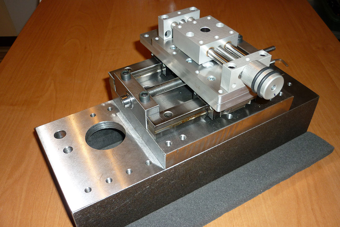

Ešte mám aj takéto ŇUŇU :) na frézovací support:

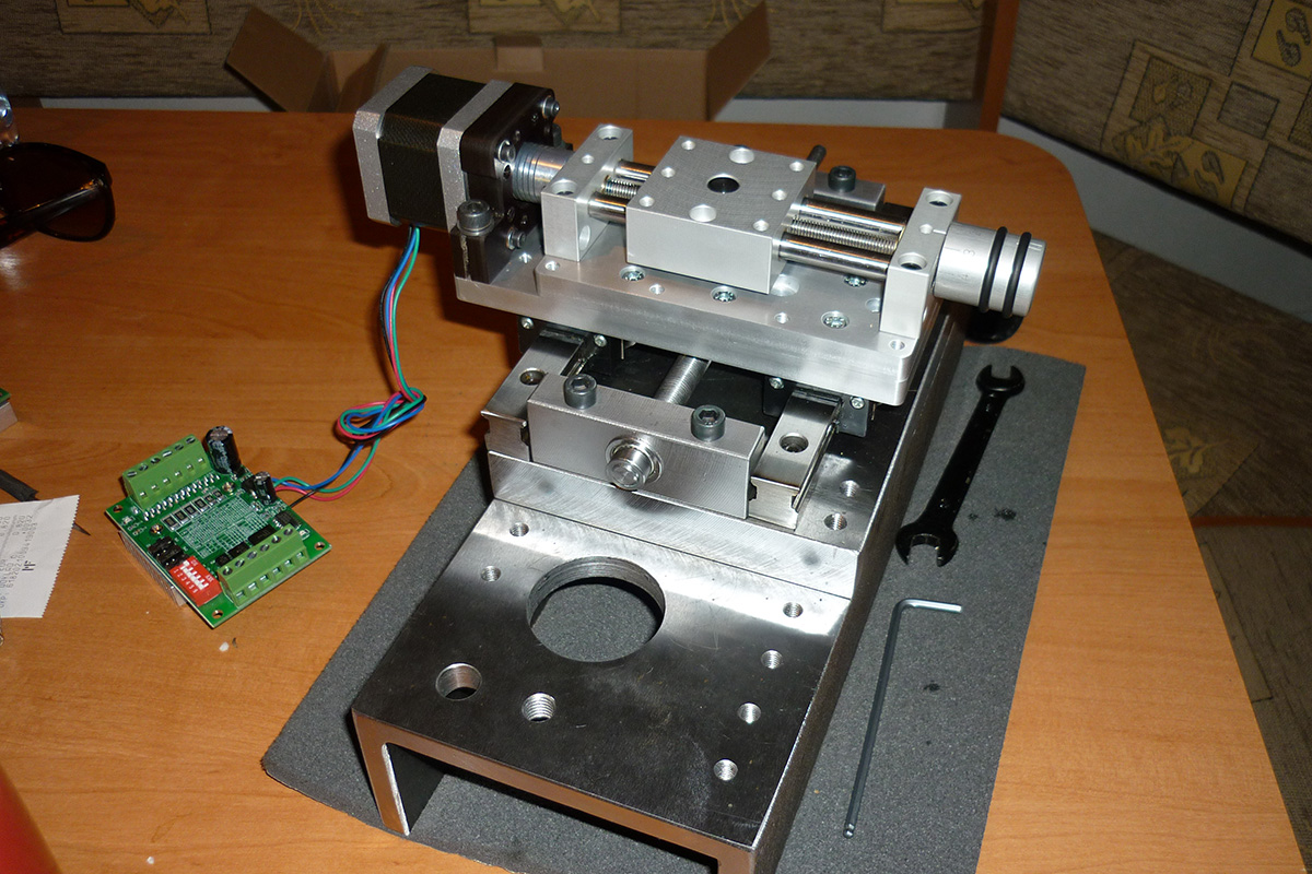

Drivery SD14R/SD20R z microconu nejsou a tak skoro ani nebudou :( :( :( ... Takže otázka je bezpredmetná. Škoda, lebo sa mi lúbil rozmer.
Tak asi dám toto. http://www.ebay.com/itm/CNC-Router-Sing ... 1982024768
Naposledy upravil(a) WatchManiac dne 30. 3. 2016, 11:26, celkem upraveno 1 x.
Obrázekwatchmania.skObrázekAmateur WatchmakingObrázekYouTube kanál
atlan
Příspěvky: 3382
Registrován: 7. 2. 2011, 9:12
18. 3. 2016, 5:27
Nechces tam radsej dat novsie tb6600 ?? ak otiet ostare veci ?
WatchManiac
Příspěvky: 519
18. 3. 2016, 5:49
Pozeral som zatiaľ len tento
http://www.ebay.com/itm/Single-Axis-TB6 ... SwCQNWeqPo
Potrebujem malé, pôjde to dospodu toho účka...
no pre moju potrebu myslím je to jedno, či 6560 alebo 6600. Pre tú SX17 0905 je to do 2A myslím... Ale ak máš tie 6600, tak berem :)

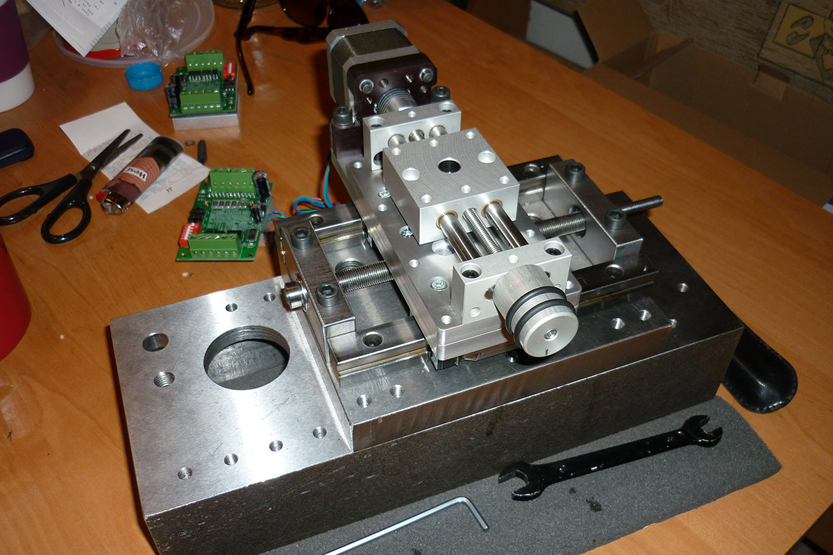

30. 3. 2016, 8:35
Takže nakoniec NEMA17, vyzerá to lepšie ako NEMA 23.
Najváčší problém bol rozobrať ten Y stolík aby ostalo zachované kolečko a na opačnej strane vytiahnuť šrób do spojky.
