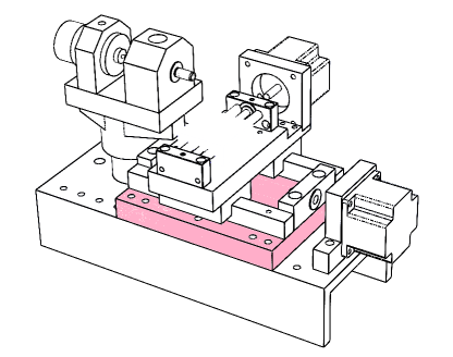

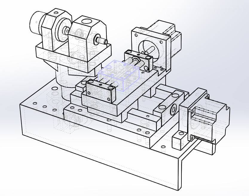

Už dlhšiu dobu hľadám mrňavý sústruh na mrňavé veci, ktorý by sa dal použiť aj ako brúska na guľato. Nič som nenašiel, resp. čo som našiel tak mi v niečom nevyhovovalo alebo už ľudia naozaj nevedia, čo za to pýtať...
Čiže som sa rozhodol, že si ho postavím.
Zatiaľ základná predstava je takáto:

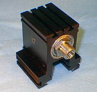

Na X 15 lineáry, na Y stolík Norelem.
Skrutka metrika, M10 x 1, už mám premyslené, aby bola čo najmenšia mŕtvola, aj tak tam bude elektronické odmeriavanie.
Postupne budem pridávať fotky, ako postupujem, ale poprosil by som vás, ak by ste priebežne našli nejakú chybu, resp. niečo by ste riešili ináč (lepšie), dajte info...
Snáď to do konca roka zmáknem :)

12. 11. 2015, 7:30
Pozor na školáckou chybu ! ty lineáry si kup nebo nech předělat na Z3 velké předpětí nebo alespoň Z2 střední předpětí (ono to velké předpětí u takhle malého vedení nebude zas tak moc velké) ,určitě ne Z1 jinak budeš mít problém s povrchem broušených dílůůůů.
Doporučuji koupit na objednávku nebo překuličkovat v Brně u Hiwinu a místo těch nepodepřenejch tyčí stačí 1 lineár rozumný velikosti s předpětím ,protože chvění je prevít.

WatchManiac píše:poprosil by som vás, ak by ste priebežne našli nejakú chybu, resp. niečo by ste riešili ináč (lepšie), dajte info...
Průchod vřetenem nepotřebuješ? A proč ne trapézový šroub?

Pak by možná další hint byl dát motor zespoda a zpřevodovat do pomala, navíc se tim tento pěkný kompaktní design ještě více zkompaktní (jestli se tam teda motor vejde, ale imho by stačil NEMA17, toto je asi NEMA23?).

Thomeeque píše: Průchod vřetenem nepotřebuješ? A proč ne trapézový šroub?
Prechod vretenom v podstate nepotrebujem, a momentálne ma nenapadá ani pri jakej aplikácii by som ho potreboval.
To vreteno čo je tam nakreslené je to, čo som pred časom robil z modelárskeho motorčeka a proxxonovej hriadeľky. Pravdepodobne sa to nebude riešiť tým vretenom, dám tam niečo takéto a vytunujem:
Prípadne aj Sherline má vreteníky, ale neviem či ich predáva zvlášť ako ND. Páčilo by sa mi na kleštiny, čo sa zozadu doťahujú tyčkou, neviem ako sa to volá (SC???).
Trapéz, príp. guličkový šrób nedávam tak ako to tu fmodel spomína z dôvodu stúpania. ale aj priemeru. Tá 15 lineár je dosť nízka, domček s matkou by bol problém...

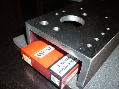

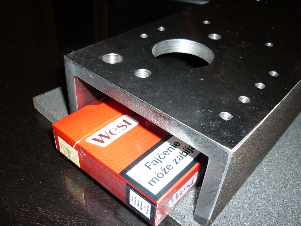

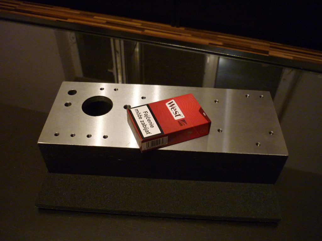

Dnes už mám hotovú tú základnú dosku... Pre predstavu, že aké je to vlastne veľké. Teda malé :)
Pôvodne som to chcel z 120 účka, ale po obrúsení zhora/zdola nič moc materiálu neostalo... Takže pekne z plného, 2/3 do špon :)

Thomeeque píše:Pak by možná další hint byl dát motor zespoda a zpřevodovat do pomala, navíc se tim tento pěkný kompaktní design ještě více zkompaktní (jestli se tam teda motor vejde, ale imho by stačil NEMA17, toto je asi NEMA23?).
Na spodku nebude miesto, budú tam drivery a tvoje SDG :) Nad tou nema17 som rozmýšlal, ale ako zistím, či to stačí? Pocitovo ??? Nejaký "silomer/momentomer/torzný merač" :) existuje?

12. 11. 2015, 9:21
Proč je tam vlastně tadle deska?
