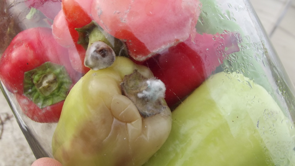

Takze dopadlo to takto:
Ani to jablko nedopadlo najlepsie, ved porovnaj:
Clovek sa to bal aj otvorit ci z toho nieco mimozemskeho nevylezie.
Aspon som dokazal, ze urcite musi exist. zivot mimo nasej planety. :lol: :lol: :lol:
Co uz? Skusim ten plyn-argon.

Nuz a okrem toho, ze si dokazal, ze mimo zeme musi byt zivot si aj potvrdil, ze vo vakuu sa znizuje bod varu latok. No nakoniec, tebol to uplne nepoucny pokus :D .
Skus Argon, ale mozno by som urobil aj 2. pokus, kde by som miesto vzduchu dal oxid uhlicity, teda CO2. Ten ma aj trochu konzervacne ucinky (sodovka sa tiez tak lahko nepokazi :lol: ).
A chce to chlad a tmu. Daj vediet, ako dopadol pokus 2.

A este daco. Mozno by som dal do flias nejaky papier, aby v pripade kondenzacie vody to ovocie a zelenina nelezalo v mokrom. A pozri. keby ta tie pokusy so zeleninou nakoniec omrzeli, vakuovy lis na lepenie dyhy, ohybanie a formovanie tiez nieje zla vec, mas to skoro hotove :-)

Argon to zrovna být nemusí i když se asi běžnému člověku lépe shání. Pokud narazíš na dusík, tak použij ten, je mnohem levnější.
Jinak pokud by jsi sehnal suchý led, nebo něco podobného, tak můžeš pokračovat v pokusech a zkusit lyofilizaci ovoce.
U toho jablka jsi s tou lyofilizací již začal, jen to musí být poněkud za nižších teplot. Tedy teplot kolem -70°C a na to potřebuješ ten suchý led :wink:

V láhvičkách na sodovku je CO2, takže to by šlo použít taky.

Ci CO2 alebo Argon... Ja by som najskor pouzil CO2 s tych bombiciek. Najlepsie bude toto. Skus urobit 2 flase s rovnakou zeleninou a ovocim, do jednej daj argon, do druhej CO2 a uvidis.
