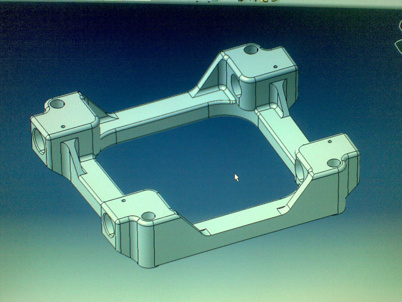

tu je este daco ...toto som naprogramoval a vyrobil na DMU60T (5-axe) ...bez pouzitia CAM-softveru ...programovane na programovacej stanici , na dve upnutia ...
to pre toho , ktory neveri , ze sa to da
