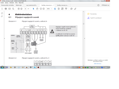

markus píše:Přikládám plánek jak je to zapojený. Podotýkám, že na svorce L2/N mám zapojený nulovací vodič. Těď mi vysvětlete, co je tam ke zblbnutí v zapojení. Jediný, co nemám zapojený jsou svorky PE.

O.K. neodpověděl jsem si. Tak to vemu postupně. Z klasické zásuvky v síti TN-C(bez přepětové ochrany) je na levé svorce fáze , na pravé svorce nulák a kolík je propojen s nulákem. Tím pádem mi stačí kabel, který má pouze dvě žíly, které mám zapojené ve správných svorkách FM, tak jako motor. Pokud tu mluvíte stále o třížílovém přívodním kabelu, tak teda jediný, co mi stačí udělat je to, že proklenuji svorku L2/N(nulák+kolík) se svorkou PE? Jen doufám, že mi nezačnete tvrdit, že musím předělat celou elektroinstalaci v garáži na TN-S/TT.

Pracovni nulu musis mit v nejhorsim pripade propojenou v zasuvce s PE
To je pevna instalace a da se povazovat za puvodni stav
Dnes nove tazena musi byt trivodic
Na pohyblivem privodu stroje musis mit jednoznacne trivodic
Protoze treba takove ty klasicke bile rozdvojky otaci zdirky
Z jedne strany dobre z druhe opravdu vazny pruser
Kdybys mel propojeny N a PE na strane menice
Dvouzilovy kabel a tu rozdvojku tak mas 50:50 ze budes mit tvrdou fazi na krytu stroje a tudiz vysoka pravdepodobnost urazu nebo smrti.

Jako naprostý minimum takovádle šňůra, zapojit všechny dráty, kam patřej. Ale já bych chtěl mít (i) v dílně pořádný zemnění.
Rozumí někdo těm dvěma PE => GND (zemnění napájení) na obrázku, to je nějaký předpis, že to má být dvojmo?

Je to v normě.Thomeeque píše:
Takovádle šňůra, zapojit všechny dráty, kam patřej. Ale já bych chtěl mít (i) v dílně pořádný zemnění.
Jak píše robocop pohyblivý přívod má mít tři vodiče
- pokud je to dodrženo nevadí, že je fáze L a pracovní vodič N prohozen.
Ochranný vodič PE je připojen vždy na kolík a prohodit se nedá.
L - hnědá
N - Modrá
PE -žlutozelená

Moje otázka byla, proč jsou tam dvě připojení PE => GND.

- Příspěvky: 9046
- Bydliště: Úvaly
já mám třeba na FM dvě svorky PE, každá má jinak velkej šroub takže předpokládám, že když to někdo připojí 6mm2 kabelem tak to připojí na tu větší svorku a když někdo 2,5kou tak na tu menší.. nemyslím si že by člověk musel zapojovat obě dvě.. případně ještě všude je ještě FM navíc přikostřenej k vodivé části rozvaděče
