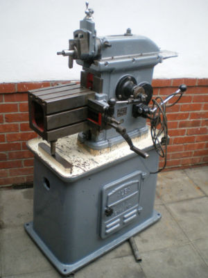

Mnoo věci se mají tak, že někteří jste mooc zvědaví a pořád chcete diskutovat o něčem jiném než bylo vyhlášeno ... :lol:
Takže pro případné další zvídavé dotazy - inspiraci je pořád obrážečka s konstrukci pána Gingeryho (viz. také foto modelu z odkaz v úvodu), takže střeva by mohli být třeba takto nějak:
Jo a cena řetězového disku do 1k se mne nezdá odrazující :wink:
Takže zpátky k vyhlášenému tématu = co vy na to že zmíněné pozice by byly z betonu?
Jooo a že by to bylo hráškové zelené barvy o tom vůbec nikdo nepochybujte! :wink: Myslel jsem, že jiná barva ani není přípustná...

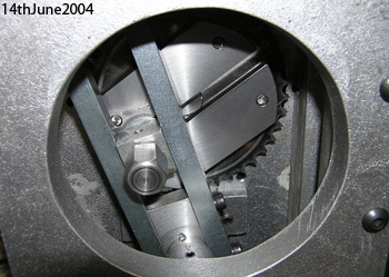

Je celkem jedno na co si to kdo postaví 1) 2) nebo bednu či stůl ...
Na smykadlo je možné použít můj oblíbený korýtkový důlní profil ..
