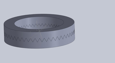

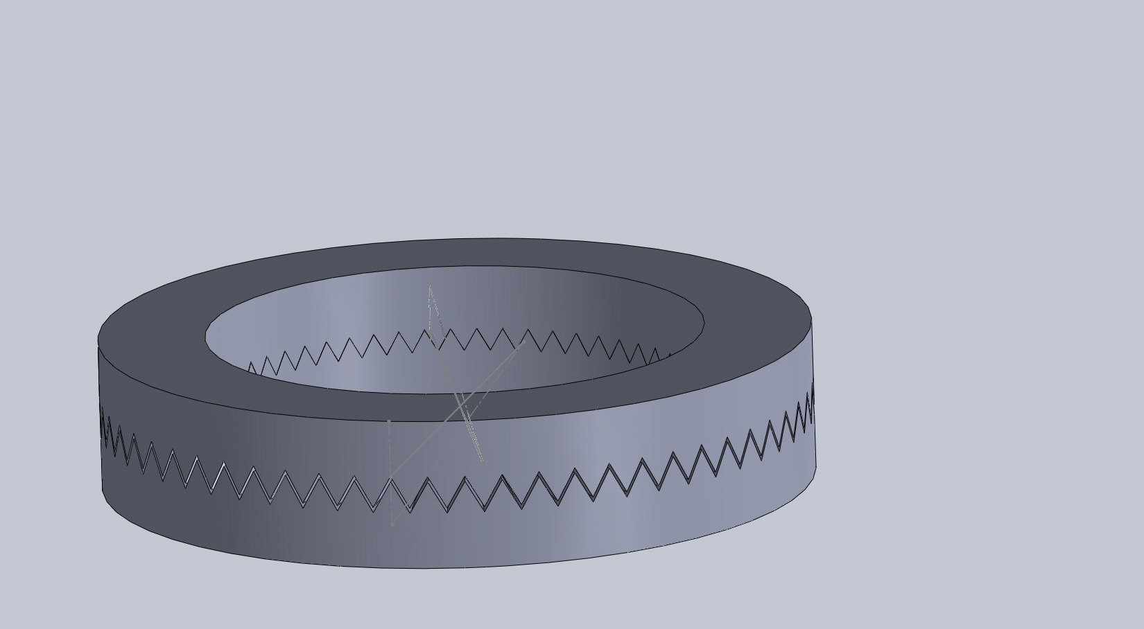

znova jsem se k tomu dostal
nejak v tom asi hledam vedu
nedari se mi to vymodelovat
na vnitrnim nebo vnejsim prumeru mi vznika mezera a nevim jak se dobrat uhlu pod kterym mam tahnout profil trojuhelniku s vrcholovym uhlem 60 stupnu (bude se to frezovat nejakym dostupnym nastrojem na delicce tj. volim 60 stupnu)
tak aby mi vysel idealni styk zubu po cele plose pri nejakem rozumnem poctu zubu delitelnem 8

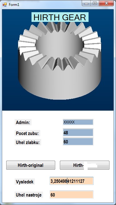

Jojo, na tom si už u nás ve firmě vylámalo zuby pár mladejch inženýrů a jeden DrSc. Pošli mi počet zubů a vrcholový úhel (na ničem jiném nezáleží) a já ti ten úhel vypočtu, ale
teď nejsem ve firmě.
Příspěvky: 23373
8. 12. 2016, 6:07
48
uhel nastroje 60 stupnu
kdyby to slo tak i to sladke tajemstvi
rad bych to pochopil
doncarlos
Příspěvky: 755
Registrován: 9. 1. 2008, 9:49
8. 12. 2016, 8:34
Ve výsledku máš úhel od normály osy, dál už je to v Cadu sranda. Sladké tajemství žádné není - v Cadu
jsem na to neměl nervy, tak jsem zvolil přímý výpočet pomocí trojúhelníků, odvodil jsem vzorec a ten jsem
vložil do svého oblíbeného C# Express Edition, jehož okno vidíš na obrázku. Teď bys asi chtěl ten vzorec,
ale nějakou exkluzivitu bych si raději dovolil zachovat, takže když budeš potřebovat,
pošlu ti výsledek.

Příspěvky: 9588
8. 12. 2016, 1:26
Mě to vyšlo 3.2487543209163929670709951076483, tak to můžeš taky zkusit, jestli užs to nezkoušel :)

Můžeš mi chvilku dělat betatestera: http://thmq.mysteria.cz/hirth/" onclick="window.open(this.href);return false; :)
Příspěvky: 8927
8. 12. 2016, 4:27
Thomeeque píše:Můžeš mi chvilku dělat betatestera: http://thmq.mysteria.cz/hirth/" onclick="window.open(this.href);return false; :)
já jsem ti to testnul a 9té místo ti to ořezává :D

Ale pokud bys o něj moc stál, dá se vybrat (je jich tam schovanejch hafo, viz CTRL+A s kurzorem na výsledku, nechci deprimovat fmodela ;))
robokop píše:pekne
Dík, teď ještě jestli to počítá správně :)
