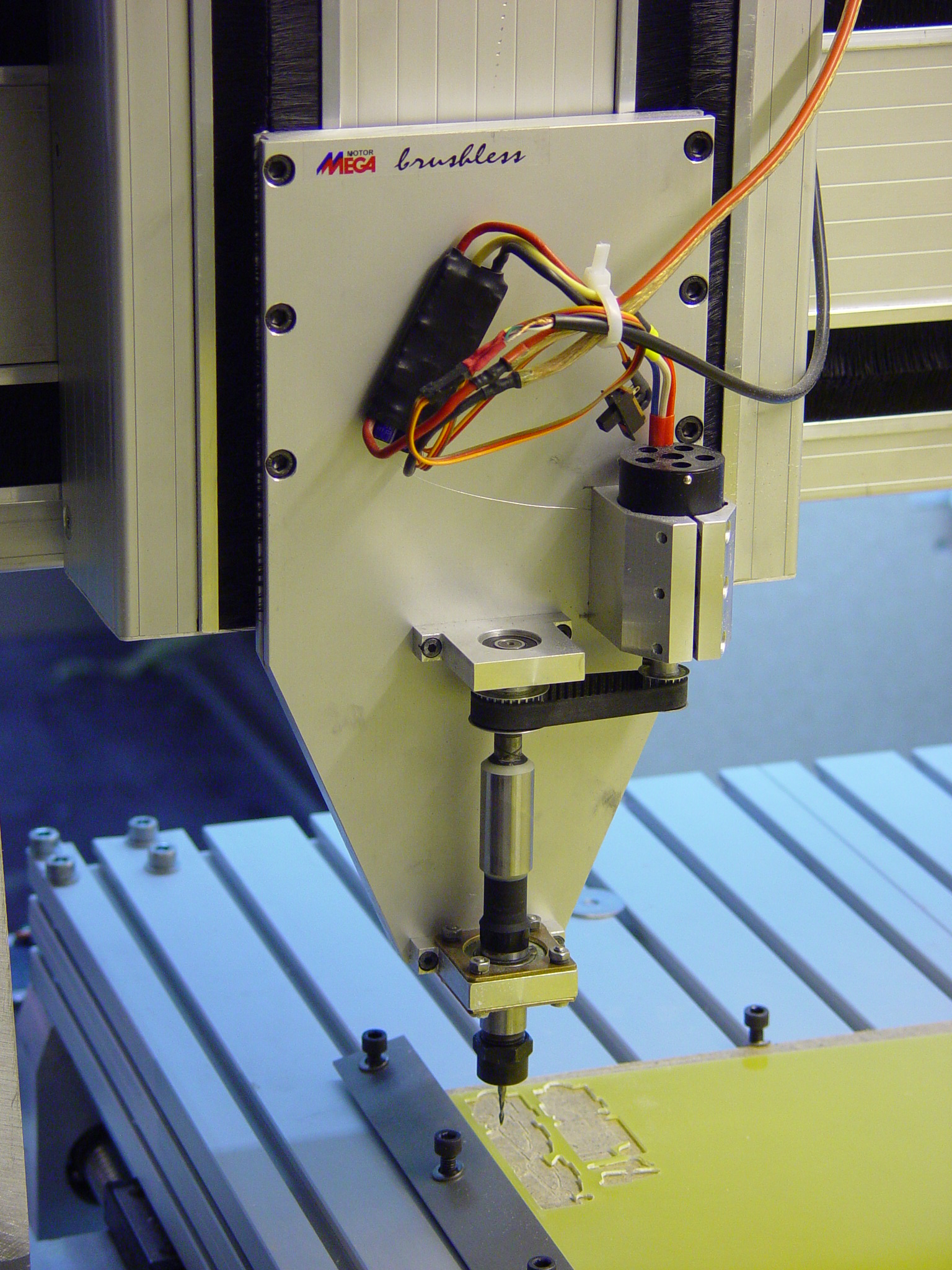

krizma píše:Modelářský motor MEGA 22/20/3.
Nechci tě strašit, ale pouze varovat, toto řešení jsem měl taky s motorem mega 22/45/2 (myslím ale nevím ted přesně), ale po té co se mi dva motory totálně rozsypali, tak jsem od toho upustil. Problém je v ložiskách motoru. Jsou mrňavý, ne moc kvalitní a nevydrží dlouhodobou zátěž, a hodně je zatěžuješ do strany tím řemínkem, je to modelářský motor co v modelu běhá tak 5-10min v kuse a ještě si hraješ s plynem, tam to vydrží, ale pokud to tobě poběží nějakou tu hodku-y, tak dříve nebo později ti to odejde, vysypou se ložiska a poté se magnety statoru rozdrtí o vynutí, motor na vyhození a nový stojí 3000,-+/-
Pokud mohu radit, motor dej raději do modelu, a pořid si třeba Teknomotor a máš ho na věky, 18000ot, 0.72Kw cca+/-6000,- kontakt je www.opis.cz +měnič
