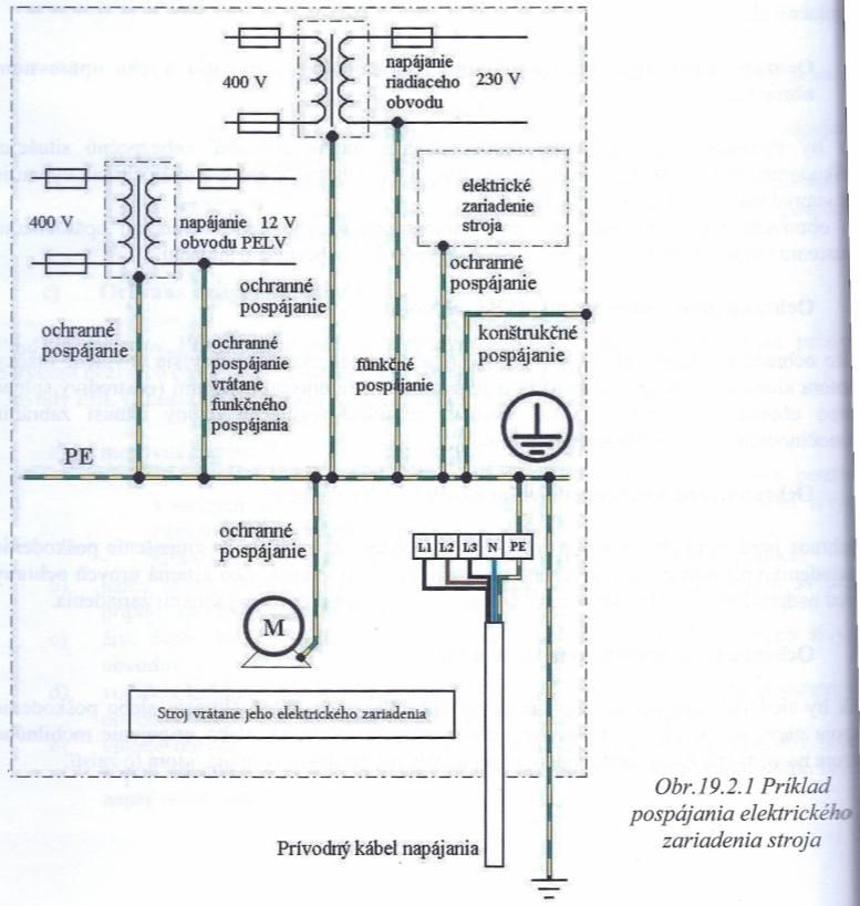

tam nebylo PEN tam bylo L123 a PE za proudovym chranicem
proste tam schazel N protoze nebyl potreba, zadna 3F masina ho nepotrebovala
ten se tahal jen k zasuvkam 230V
cele to bylo pod proudovym chranicem
stejnetak jako 3F motory ho nepotrebuji
potrebuji 3F a PE
nikdo tam nepotrebuje prechazet z PE na PE + N nebo PEN
vpodstate situace treba s cirkularkou
motor potrebuje L1 L2 L3, pro bezpecnost k tomu potrebujes PE
mas to tam uz zavedene
rozvody ctyrvodicove
chces k tomu pridat stykace a PLC ktery jedou na 24V nebo 230V
muzes si vybrat dve moznosti
budto cele prekopat na petivodicove
nebo to cele predelat na trafo ze 400V dolu
volba 1 je doba potud pokud nehrozi ze mas i jine zasuvky v baraku kde je jen ctyrvodicovy privod
paklize se presunes k jine zasuvce je to problem
reseni s trafem je univerzalnejsi
proto se asi casteji vidi

Ja som to pochopil ze znova prechadzali na sustavu TN-C.
Tak isto novy stroj a aj cirkular ma 5 kolikovu zasuvku, Zavedenie novych noriem nam prinieslo prechod na sustavu TN-S, takze sa uz vacsinou vsetko konstruluje na tuto sustavu. Nove normy nepoznaju pripojenie 4 kolikovej zasuvky na TN-S siet.
Revizny technik vacsinou troska prizmuri oko na nejaky cas a potom to vyzeralo nejako takto:
Normy predpokladaju ze akonahle zacne platit tak vsetci prerobia stroje podla novych noriem, co je financne asi nemozne.
tak sa toleruju specialne zasuvky pripojene na krajne a PE, musia byt ale vyhradene pre presne urceny stroj, oznacene vystrahou ze nezodpovedaju sucasnym normam a tiez sa to musi zapisat do reviznej spravy ako nedostatok a dokedy sa to musi napravit. Po skonceni urceneho prechodneho obdobia by to uz malo byt upravene, ked nie nemoze to prejst reviziou.
Trosku ina situacia je ked stroj je napevno prepojeny kablom na svorky odpajacieho zariadenia napajania, napr odpinac s poistkami, vypinac.
Aj tak si myslim ze uplne najjednoduchsie je vzdy priviest plny pocet vodicov a prepojenie riesit az v rozvadzaci zariadenia....
Ked chcu pridat dalsiu vyzbroj do rozvadzaca ako PLC pripadne nejake ochrane rele ako PILZ atd.... tak to musia robit podla aktualnych noriem nie podla starych, ak by bol na to projek tak projektant by postupoval podla aktualnych noriem u nas napriklad STN EN 60204 a podobne strojove normy. Takze to nikdy neskonci len pridanim jednej suciastky, na splnenie sucasnych noriem je vacsinou potrebne kompletne prerobit rozvadzace to hlavne z hladiska bezpecnosti obsluhy.
