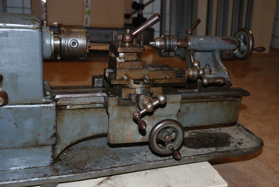

Ano, není to optimální řešení ale Číňanům bych tenhle vynález nepřipisoval. Níže soustruh Zelenda SD2 vyrobený v roce 1941 v Praze na Vinohradech.
Číňani evidentně opisovali

				Takto s klínem a se šrouby z boku to má spousta strojů, co je na tom špatného? Resp. jak by to mělo být uděláno lépe?

Kvalitnejšie (drahšie) stroje používajú na vymedzenie vôle klinové lišty napr. s úkosom 1:100. Na hrubšom konci je drážka, do ktorej ide osadenie nastavovacej skrutky, a jej priťahovaním klin lišty vymedzuje vôlu. Samo že je všetko brúsené, a klzné plochy zaškrabané.

Zelendu (větší model) jsme měli jeden čas doma
 Taky tam byly tři šroubky, ale opíraly se o broušený hranol. Číňáci tam mají jenom plech, když se vyndá, tak je na třech místech naproti šroubkům oblýskaný, jak se tře jen tam, kde je přitlačený.
