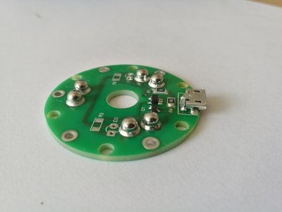

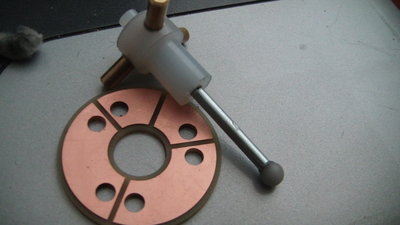

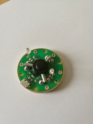

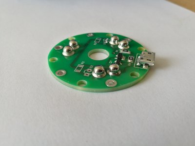

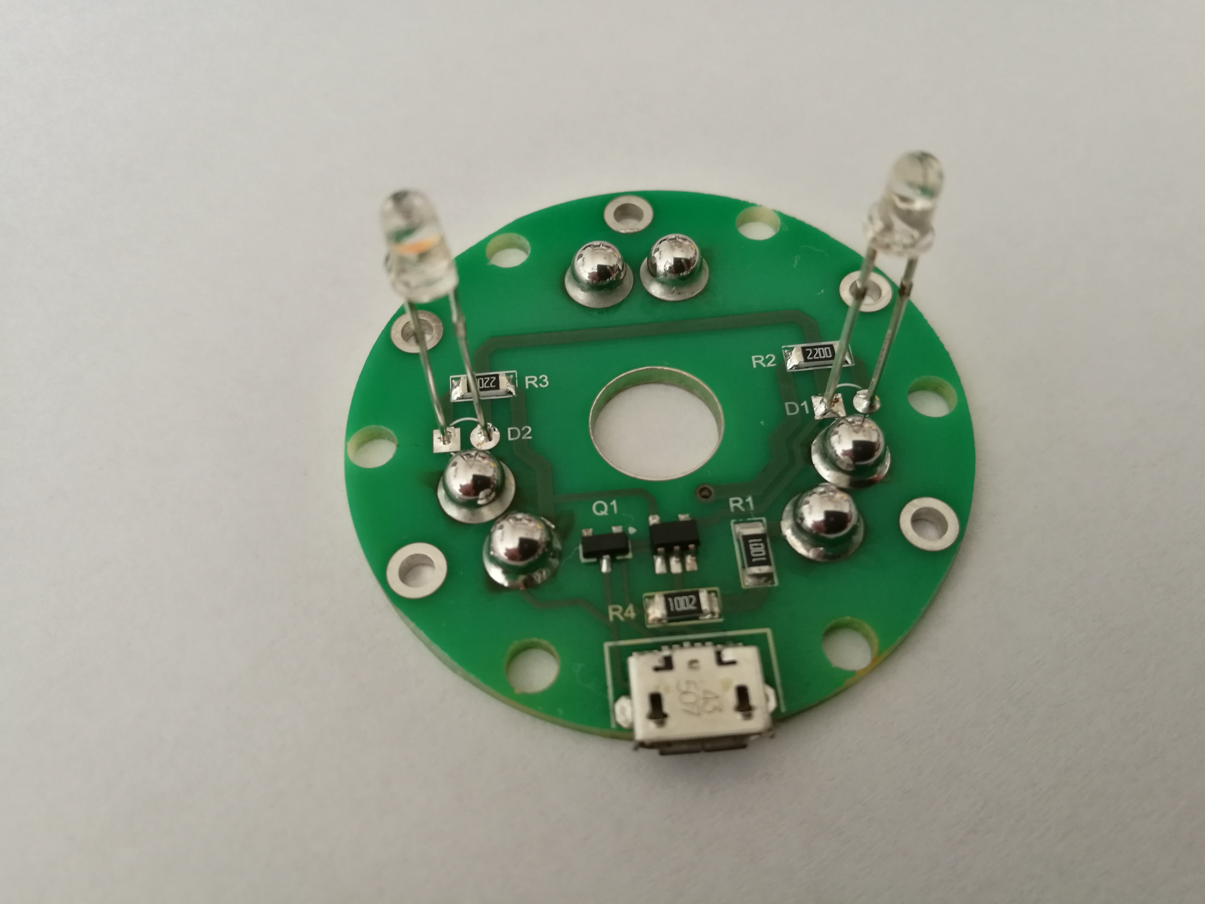

O know how se opravdu nebojim, slo o princip a nechtelo se mi to rozdelavat.Jak jsem jiz psal, nemam co skryvat. Kdyz to tak tady ctu,asi bude rychlejsi konec debaty, kdyz jsem dam foto a nejaky podrobny popis jak se to delalo.
Je tam pouzity silon,na dotykove tyci je kulicka z plastoveho loziska ,proste lowend. Plosnak je pajeny pastou a kazda kulicka je primacknuta do diry aby NEPLAVALA na cinu (dost mozna, ze se k vuli tomu spekuluje, ze jim\vam to neslapalo lip - tudiz nemozne).
Samozrejme neni to na digitalizaci jen na zamereni a to musi stacit.

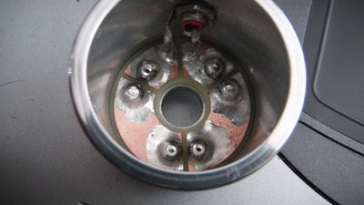

Tak jsem se taky rozhodl ukázat interier naší sondy. Snad paklič promine že mu to tu dávám.
Kuličky jsem taky pájel. Jsou nerezové tak se to hůř pájelo.
Klidně to potom smažte.

Co je v té sondě za elektroniku?
mirdin
Příspěvky: 298
Registrován: 13. 11. 2014, 12:40
Bydliště: Frýdek - Místek
30. 5. 2017, 4:05
Logicke hradlo a nkový fet. Nic extra.

Nabízená sonda odpovídá poměr cena - zpracování. Pokud bude zbytek Mirdinovi sondy ve stejném provedení a kvalitě jako plošňák, pak si může říci 3500 Kč a utrhají mu ruce. Za 5000 to bude taky prodejné. Koupil jsem od Paklíče jeho sondu, zpracování mi nepřijde jako optimální, ale vzhledem k ceně to beru. Nicméně pokud by byla nabízel sondu Mirdin za 4000, tak bych šel do ní.
