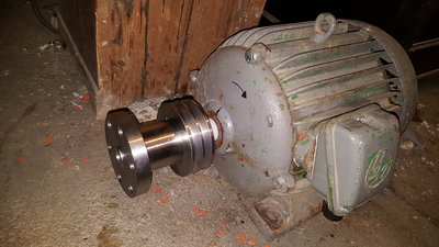

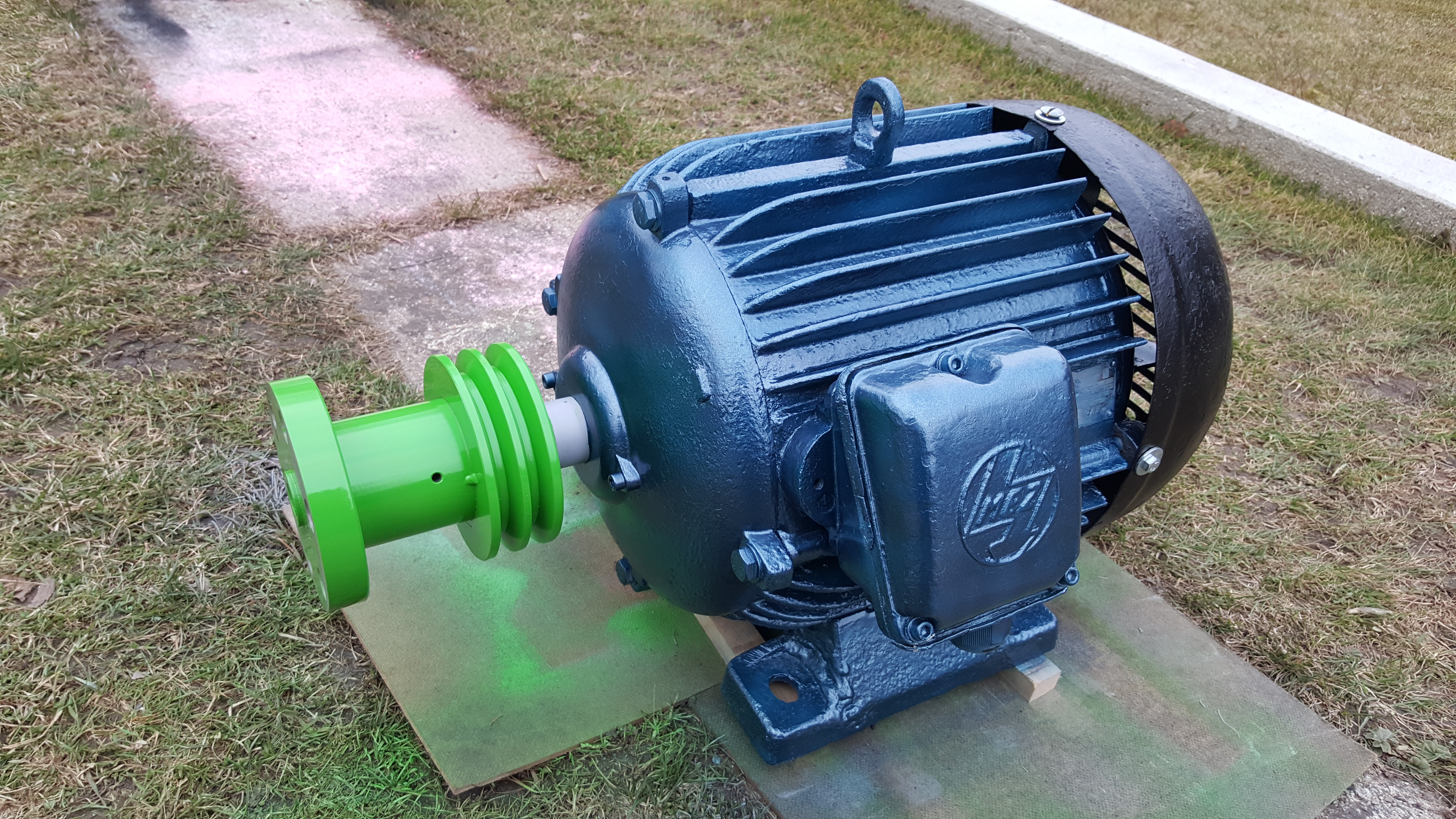

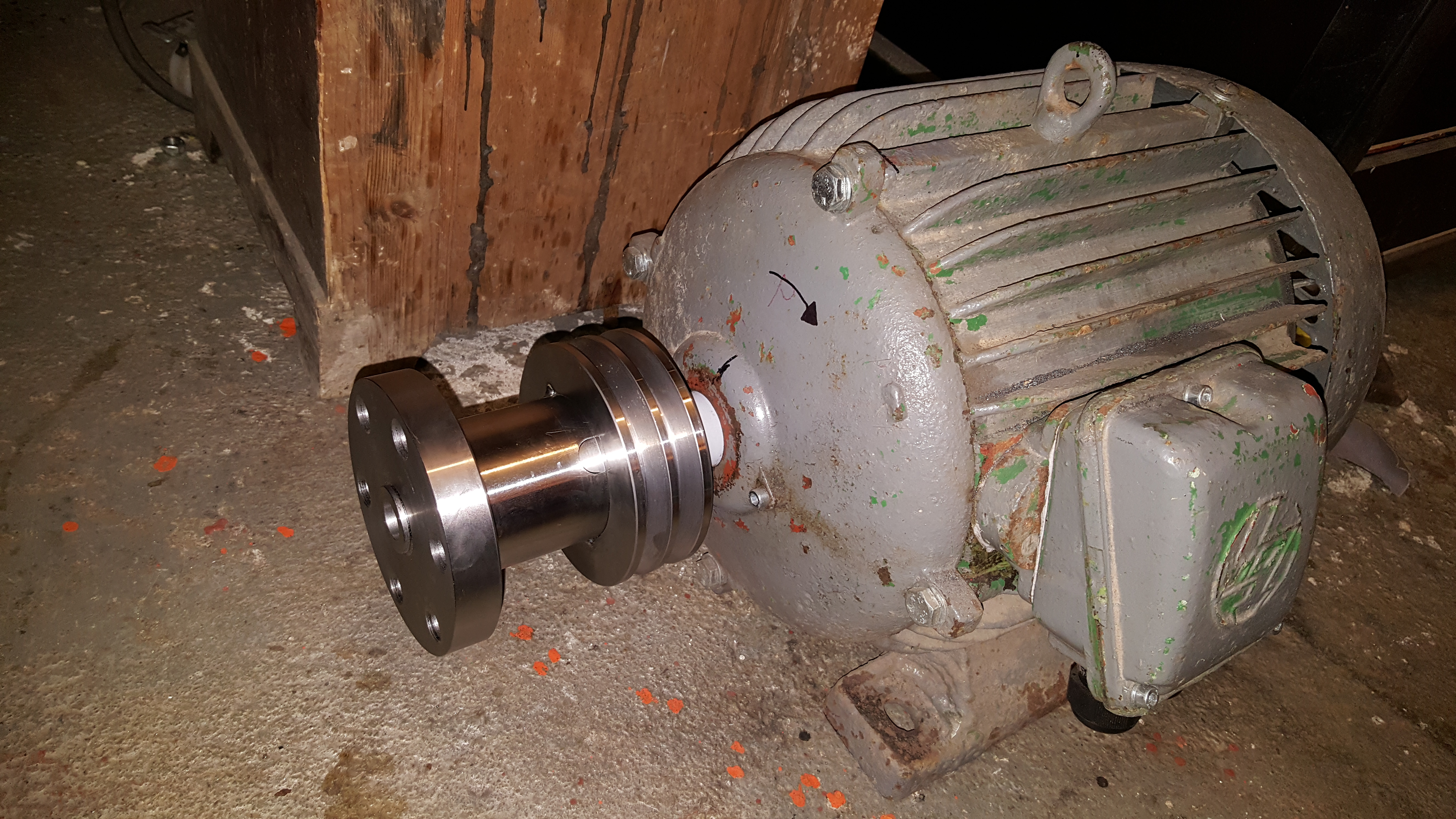

Kooonečne je zase čas na projekt a tak došlo k zmene a doplneniu príruby. Dorobila sa dvojremenica a aj závit je lavý 16x1.5. Osadené na motore. Poistené červíkom do hriadela motora proti vypadnutiu.
Remenica má pero, len proti posunu do strán má malé kútové zvary.
Meraná hádzavosť príruby na dosadacej ploche pri obvode je 0.04mm, čo na kotúči 450mm urobí teoreticky 0.15mm...myslíte že je to veĺa?

No bez nateru by vonku dlho v povodnom stave nevydržala ... a hlavne potrebujem ju vidieť pri práci že kde je ...pre istotu
ale som prekvapený ako tá modrá metalíza vyzera super na tom motore. Bol to len taký zbytok spreja na moj bývaly Peugeot 306 s16...

a jak by vypadala super kdybys ten motor trochu obrousil
Nahodou, tento (strojný) starček z r.69 už toho hodne zažil a takýto důchod ani nečakal ...
Dve vrstvy farby zišli dole s kartáčom na flexe, ale pod tým bola akási obitá zelená čo držala ako šlak....

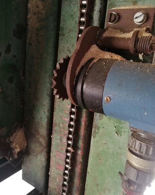

Veci sú hneď krajšie a lepšie sa s nimi robí keď sú trochu namaĺované. Zamladi som to moc neriešil a tak to aj vyzeralo...

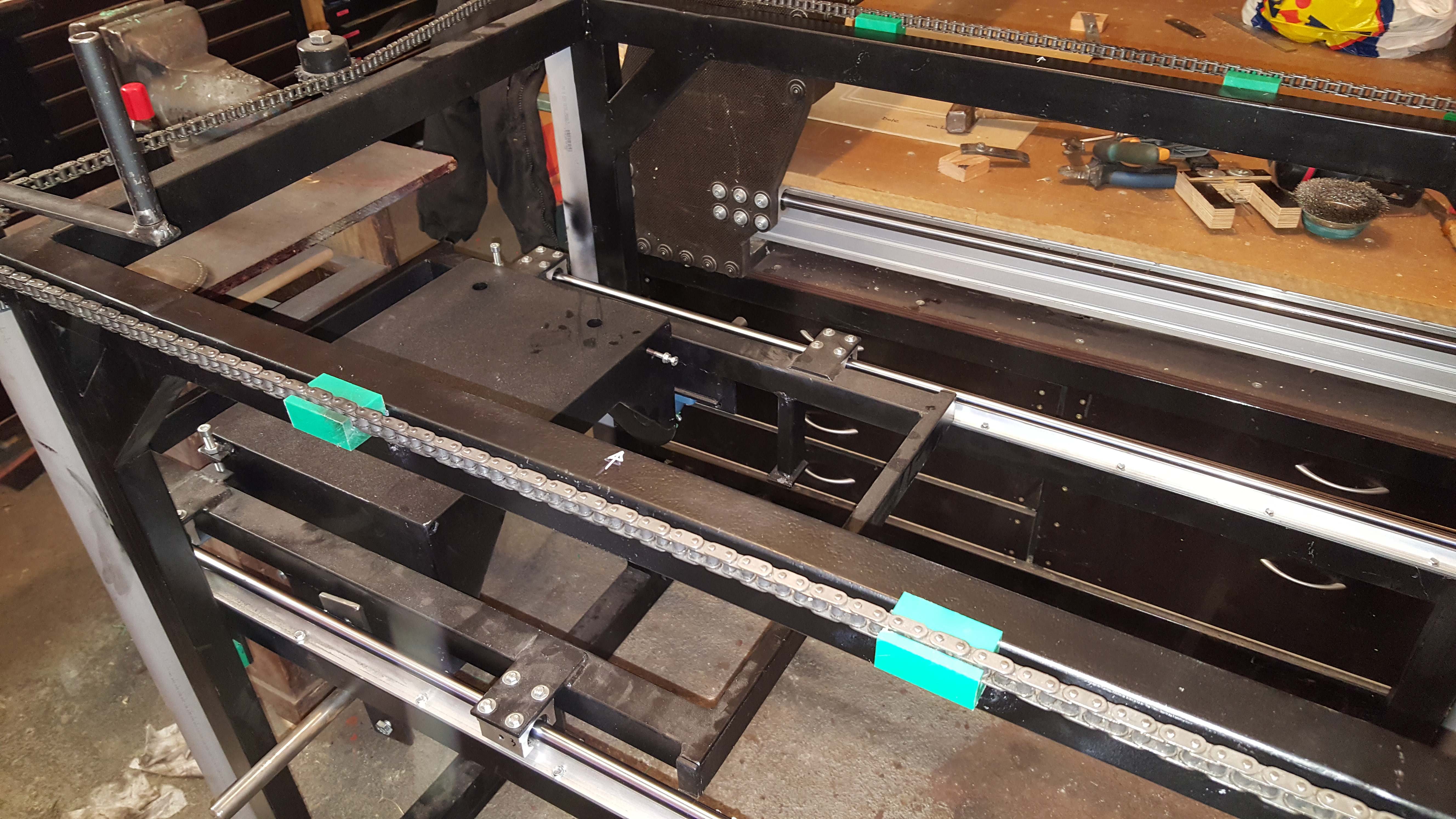

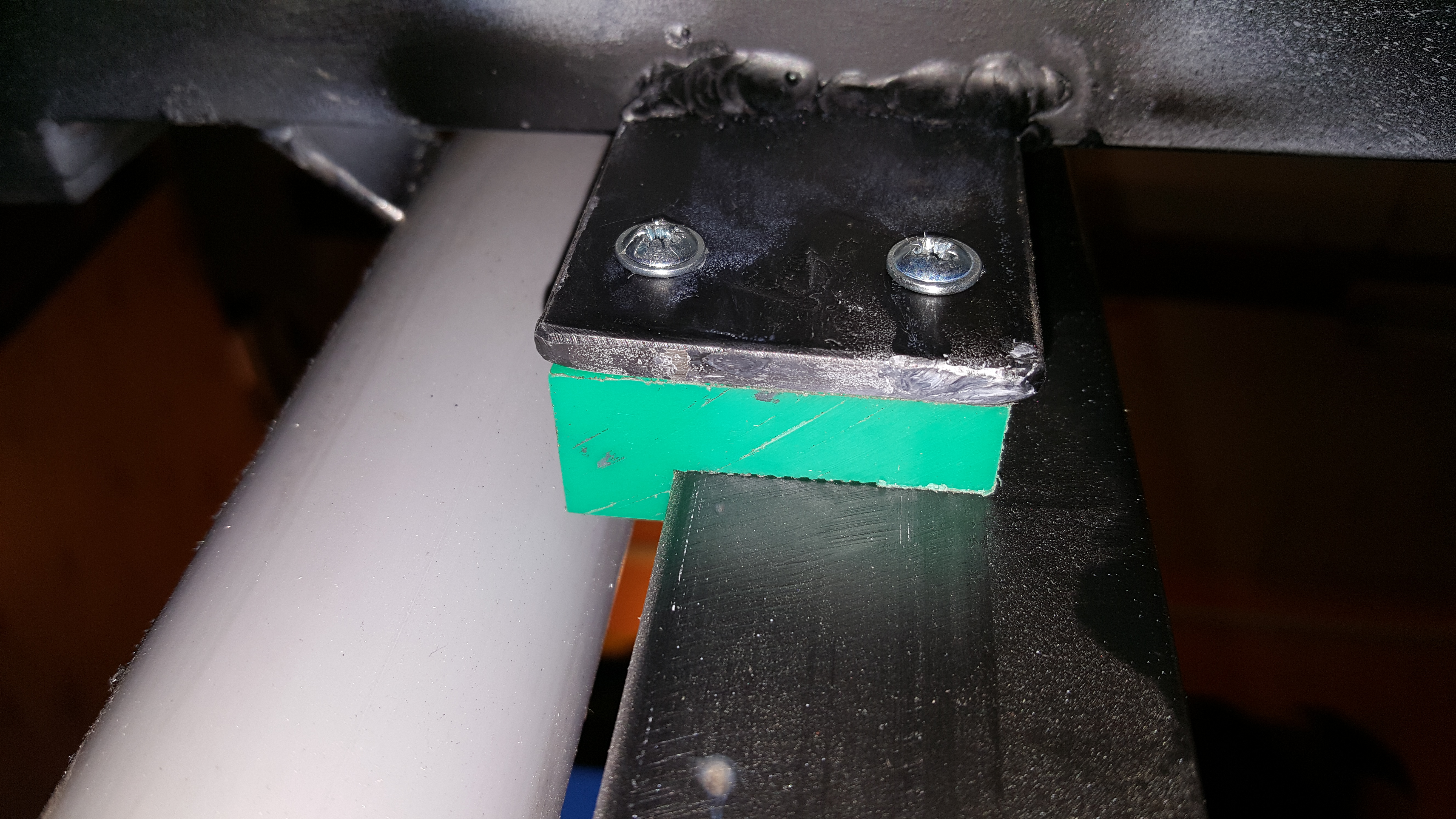

Takže som teochu vymedzil priestor medzi osou Z a zvislými nosníkmi ako tu bolo podotknuté že tie trapézy budú pružit.
Sú 4 v každom rohu. Majú malé predpetie voči stlpikom a to v smere kolajníc. Je to zelený klzný plast a hneď som urobil aj voditka na reťaz aby sa neprehýbala.

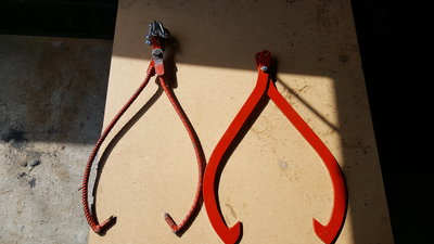

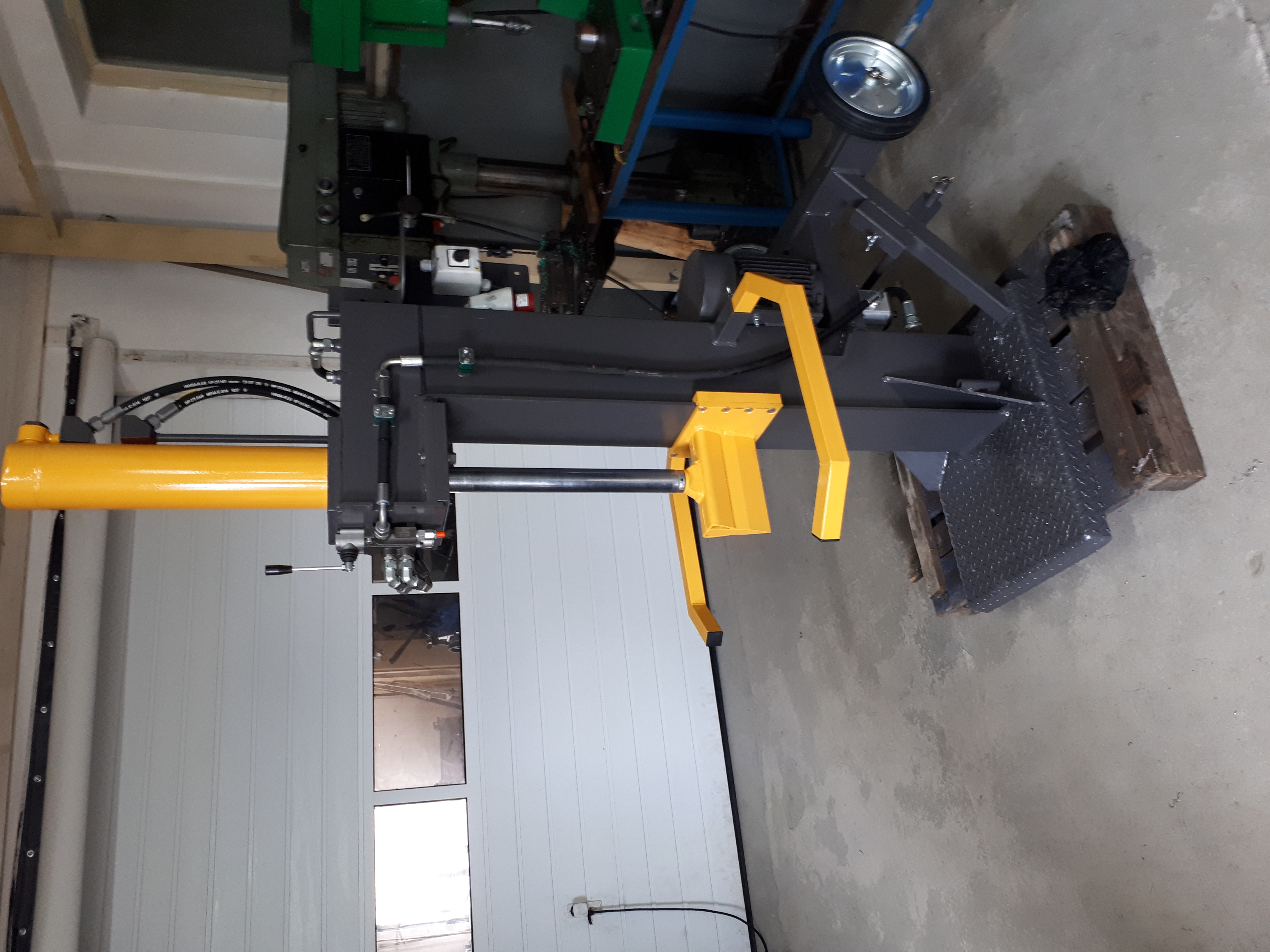

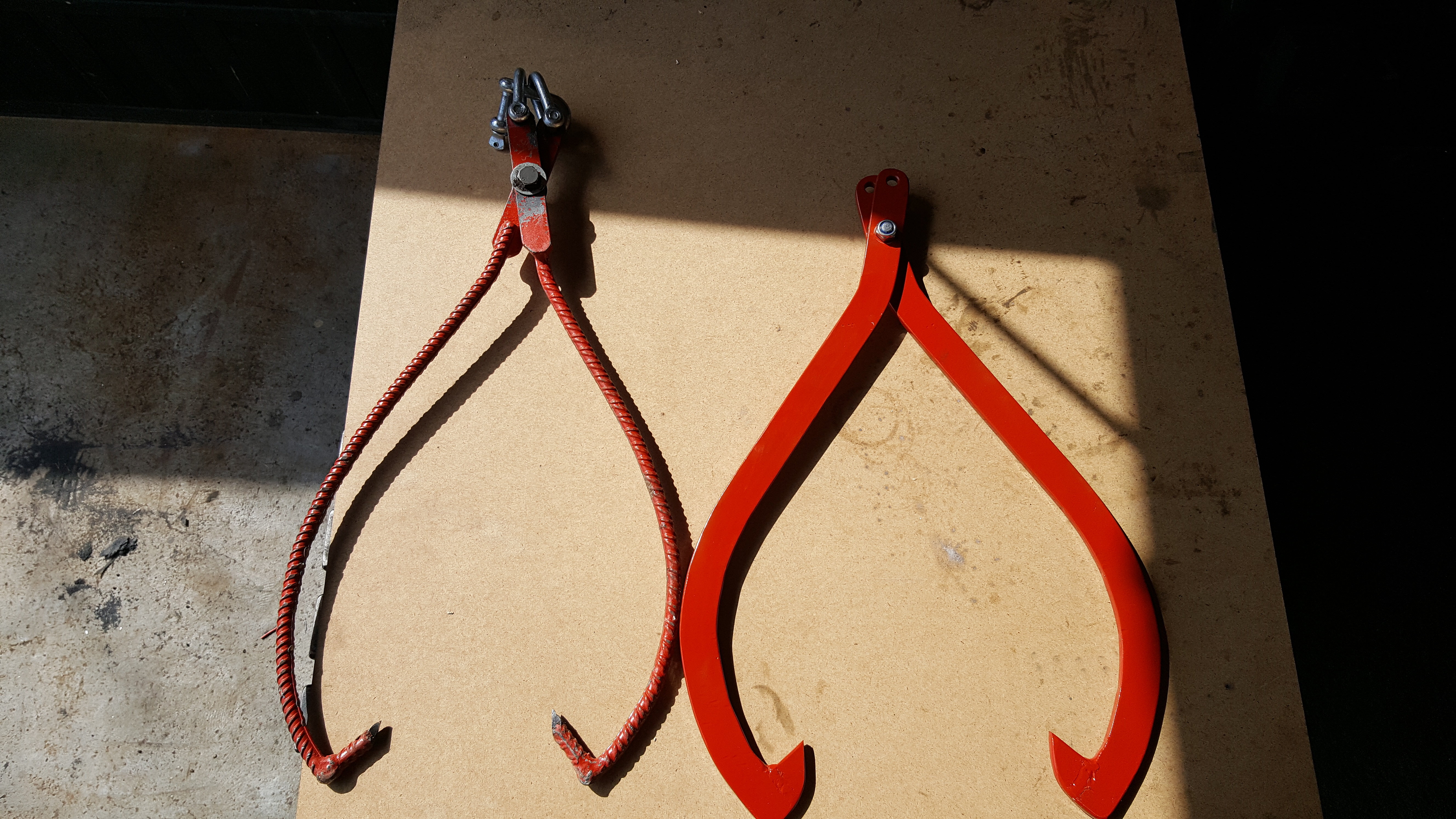

Ešte som dorobil nové samosvorné kliešte na ten manipulačný vozík. Evidentne roxor 12mm na tých povodných nestačil. Pri ťažších kusoch sa narovnávali. Nové sú z pásoviny 30x8mm a ohýbal som to na tom mojom novom 20t hydraulickom lise. ... keď je potrebné náradie aj práca ide ĺahšie ...

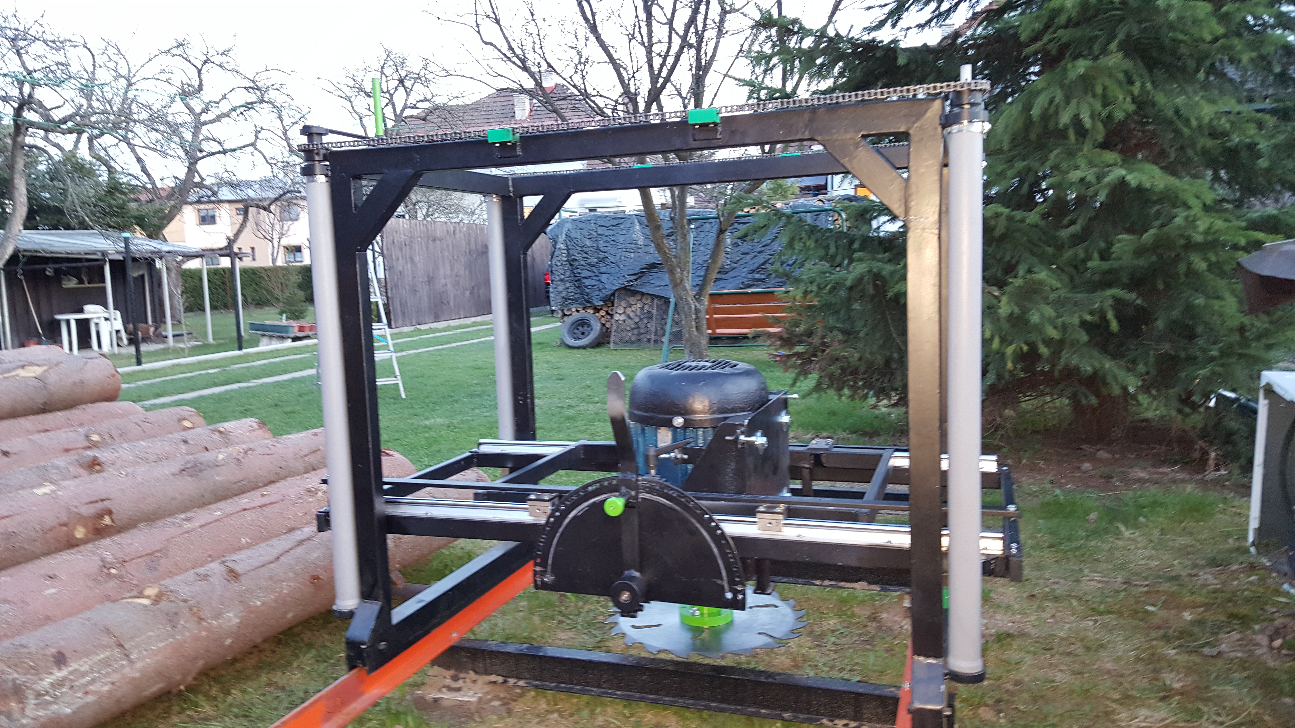

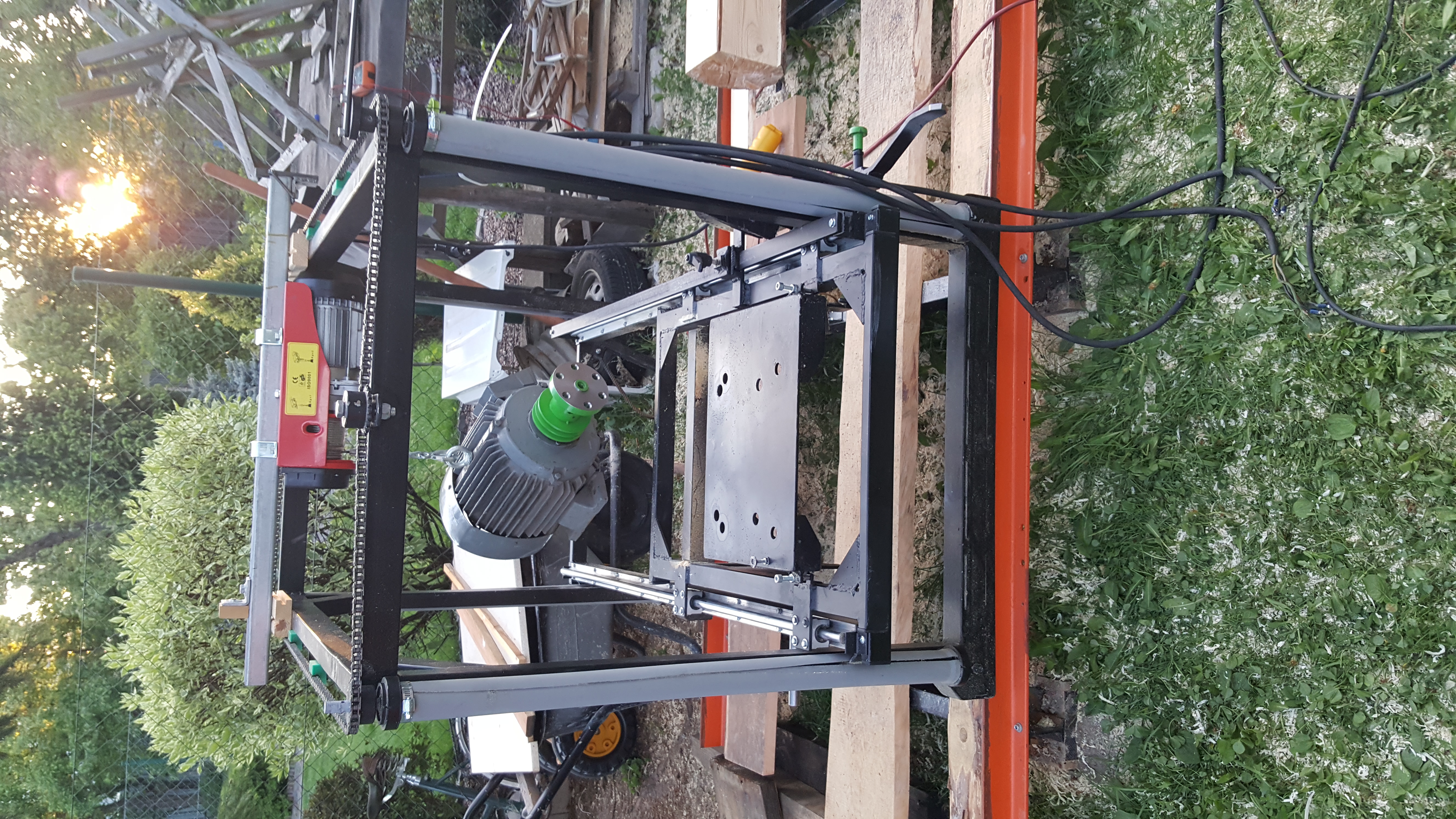

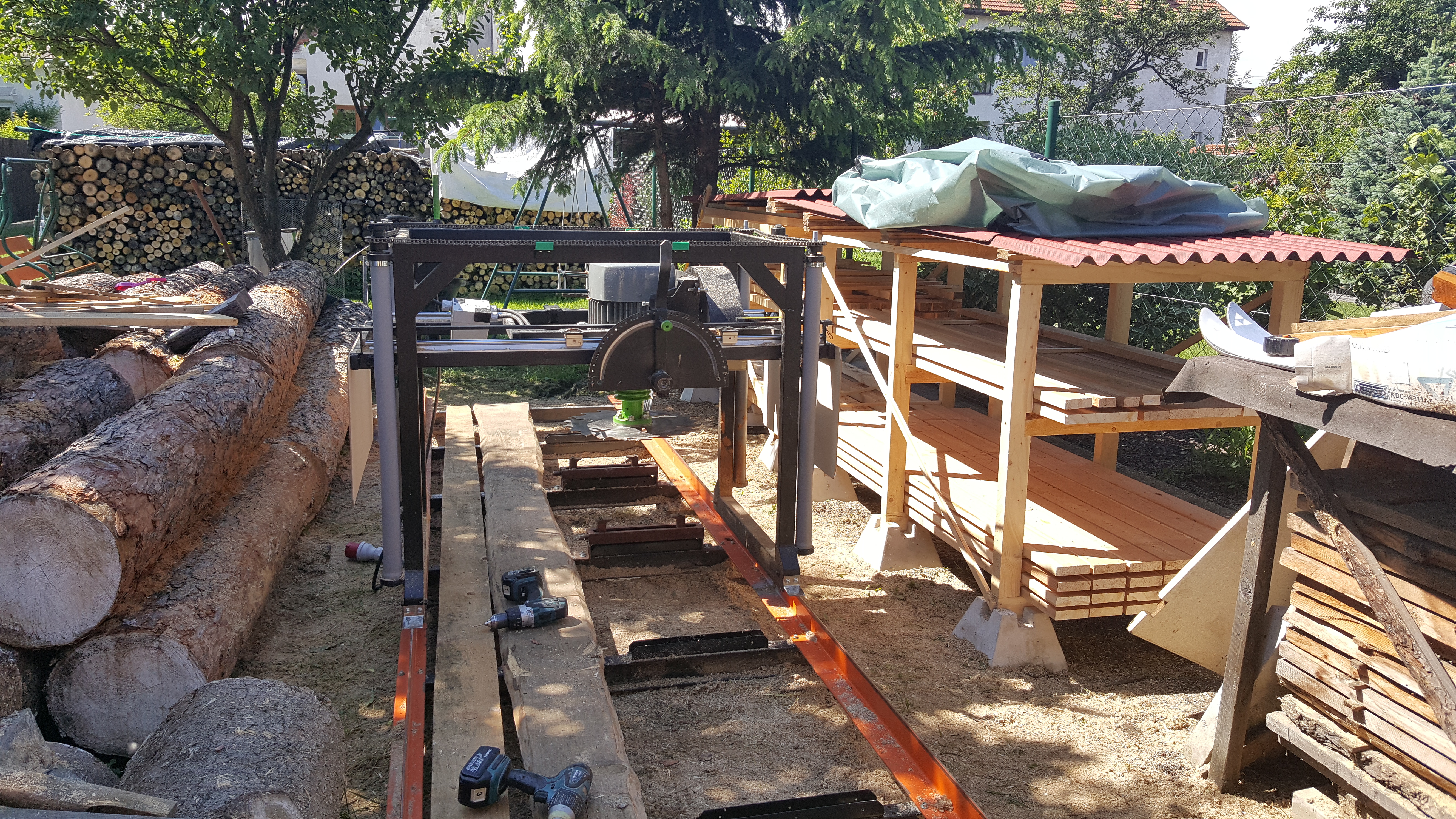

Zase menši progres v práci ... rám opustil dielňu a dostal motor, pozicionér na natáčanie a menšie úpravy rámu aby tam vošiel kotúč. Predbežná kalibrácia uhlov kolmostí a rovnobežností. Zatial spokojnosť.
Jediné mínus je slabšia torzná tuhosť osky otáčania(20mm). V polohe páky zvislo je po zaaretovaní cítiť že ta oska pruží a motor nieje v tej polohe pevný a mierne pri zatlačení do strán uhýba. Neviem ako to spevniť či vystužiť... mohlo by to sposobovať výrazné vibrácie...
To že niekto nerozumie tomu čo píšem, neznamená že som troll

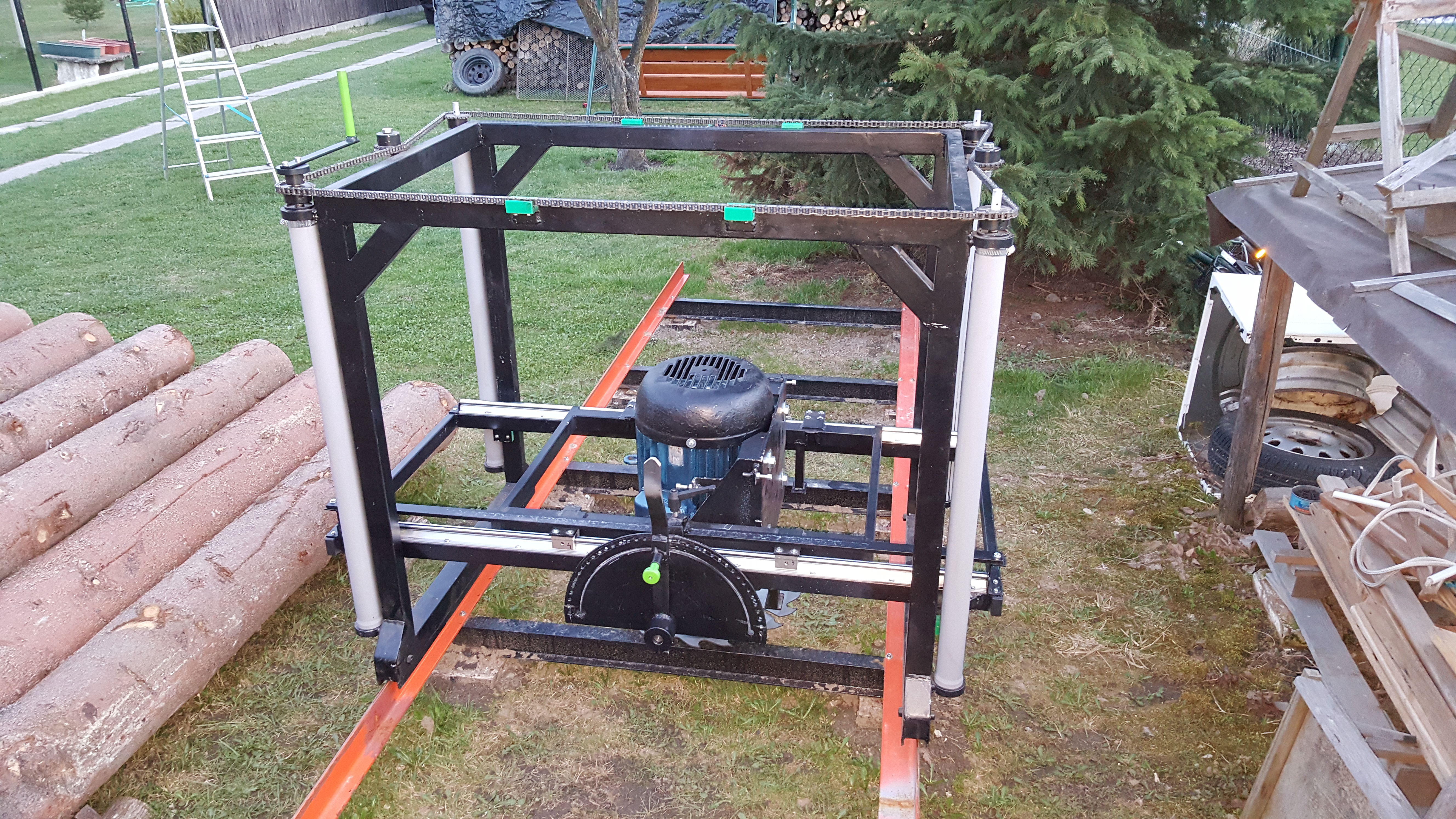

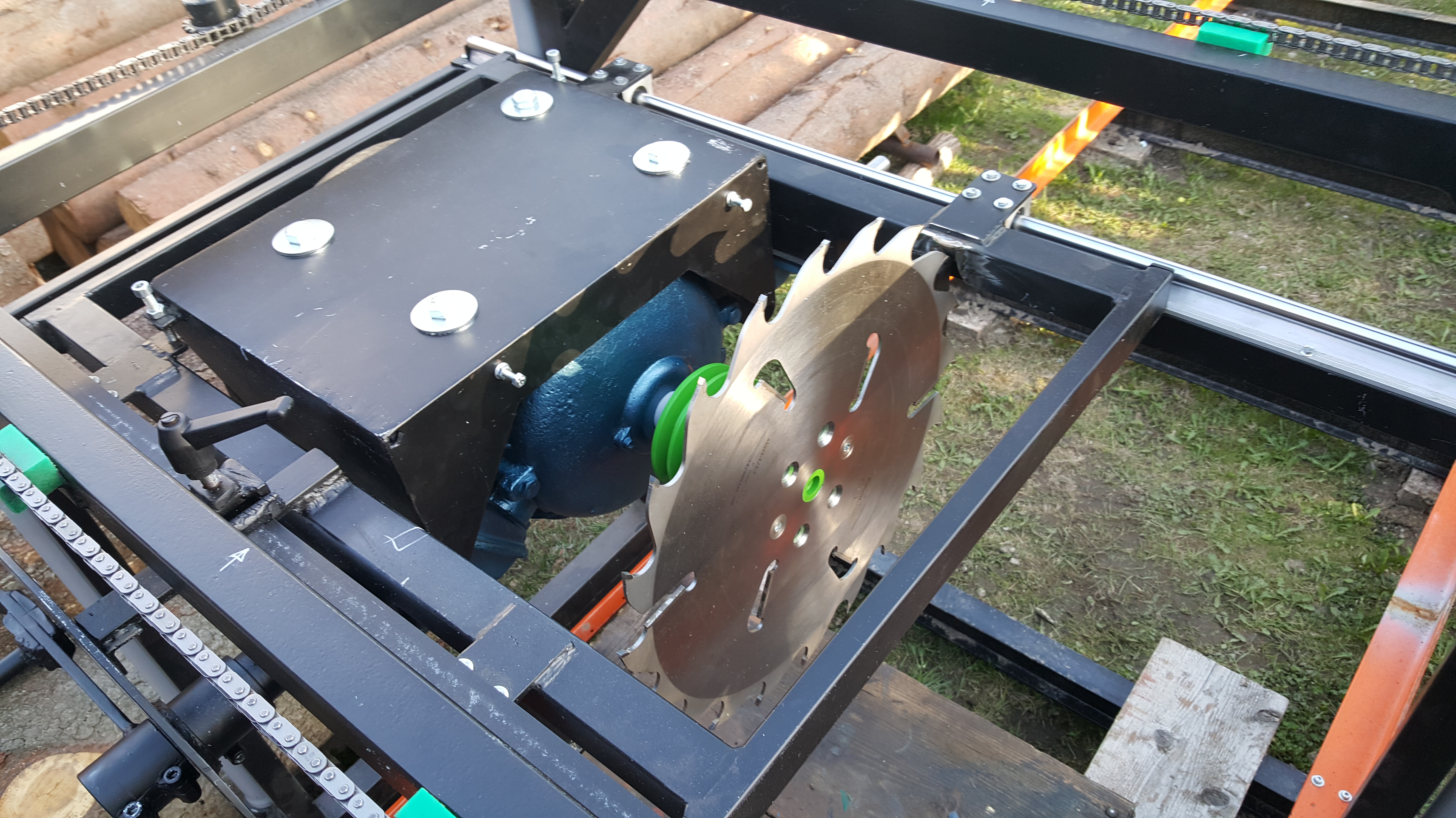

Ďalši pokrok a malé zmeny. Takže otočnú osku 20mm som zvečšil na 30mm, pruženie sa výrazne zmenšilo ale nejaké ostalo. Ideálna by asi bola 40mm. Urobil som odmontovatelné dorazy aby sa to oprelo a pruženie je preč.
Pribudol kryt na pílový kotúč v pozícii keď je rez zvislý a hlavne upínacie zariadenia na samotný kmeň. Na každom priečniku dráhy je prišrubovaný U-profil do ktorého sa dá upevniť drevený hranol a samotnou pílou potom orovnať do roviny. Tam treba ešte dorobiť na každý priečnok bočné upínače. Momentálne nadd to montujem ešte iné kmeňové upínače ale mam len dva, tak ich musím presúvať podĺa dĺžky dreva(zdroj kovošrot ...

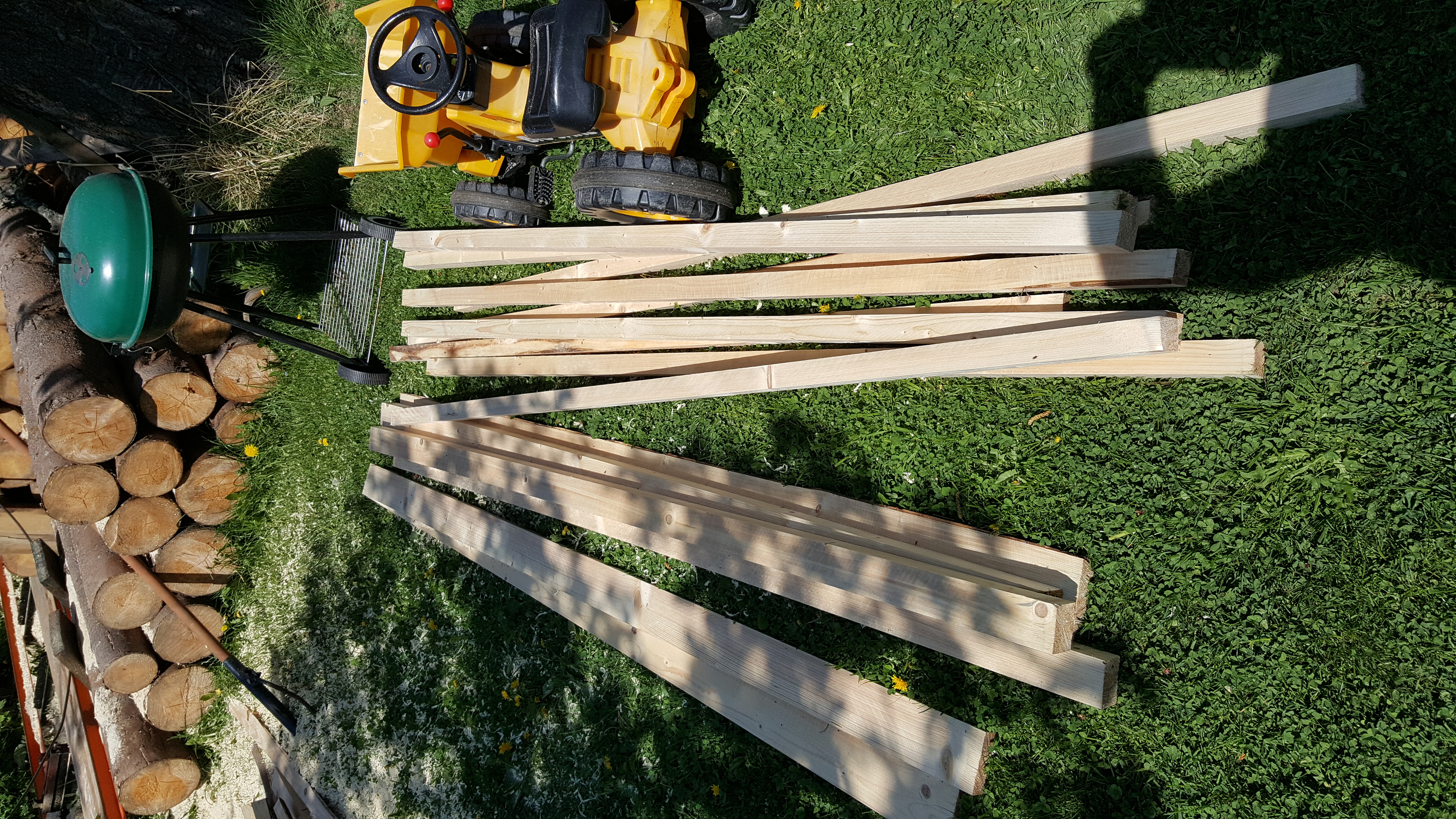

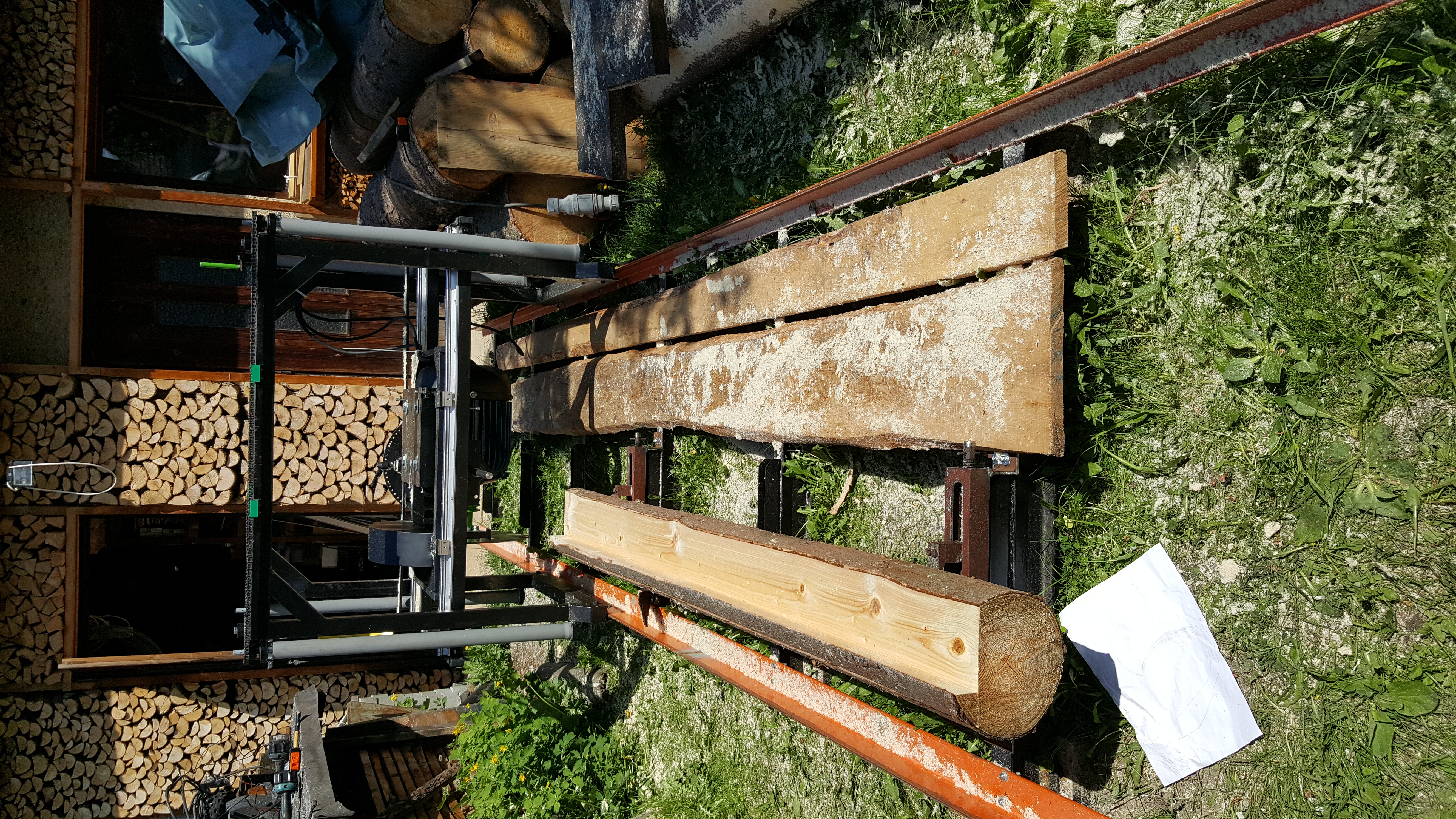

Skúška prebehla na výbornú a než som sa nazdal tak som porezal pol kubika gulatiny. Zatial len skúšobne, aby som vedel že ako to funguje a kde má limity... profily 40x40, 40x60, dosky, fošňe 58x200 mm ... úplne vpohode
Nastavovanie rozmerov zatiaĺ je len s tým co je ...zvislo podĺa počtu otáčok(4mm/otočku trapézu) a do boku podĺa metra s magnetickým uchytávaním.... objednal som si dva posuvné digitalne meradlá z ali 0-150mm čo by malo stačiť na presnejšie odmeriavanie nakoĺko pracujem len s prírastkom rozmeru...trochu vadí nezabudnúť pripočítať hrúbku píloveho kotúča...
Poznatky:
- na konštrukciu by som volil večšie oceĺové profily s hrubšou stenou
- motor 7.5kw 2910 ot je ku kotúču 450mm postačujúci, ani necítiť že by sa namáhal
- musím dorobiť krytovanie a nejaké deflektory na pilyny, lebo lietaju ozaj všade
- veĺmi oceňujem že som osadil priečniky kolajovej dráhy do roviny a na ne rovno šruboval kolajnice, pretože nemusím nič dodatočne merať. Keď odrežem prvý rez a otočim gulatinu o 180 stupňov tak je ďalšibrez perfektne rovný a rovnobežný s tým prvým.
- zišiel by sa pomocník na odoberanie už vyrezaného dreveneho reziva

Včera prišlo na výmenu motora. Keď som starý rozobral tak miesto kde sa pripájajú vodiče z vinutia na vodiče do svorkovnice(tie su lankové) je hodne čierno. Volal som do kežmarku o cene previnutia...170eur
Takže prišlo na výmeny záložného motora (vymakol som davnejšie uloženku v kovošrote 7.5kw 2910ot. ešte s papierikom vo svorkovnici za 60eur). Póvodný mal výšku osi hriadela 157mm a nový má 132 ..takže zopár úprav, podkladné bloky 25mm pod petky a motor je dnu. Posobí tak nejako smiešne maličký. Tá hmota zotrvačnosti rotora tam bude asi trochu chýbať.

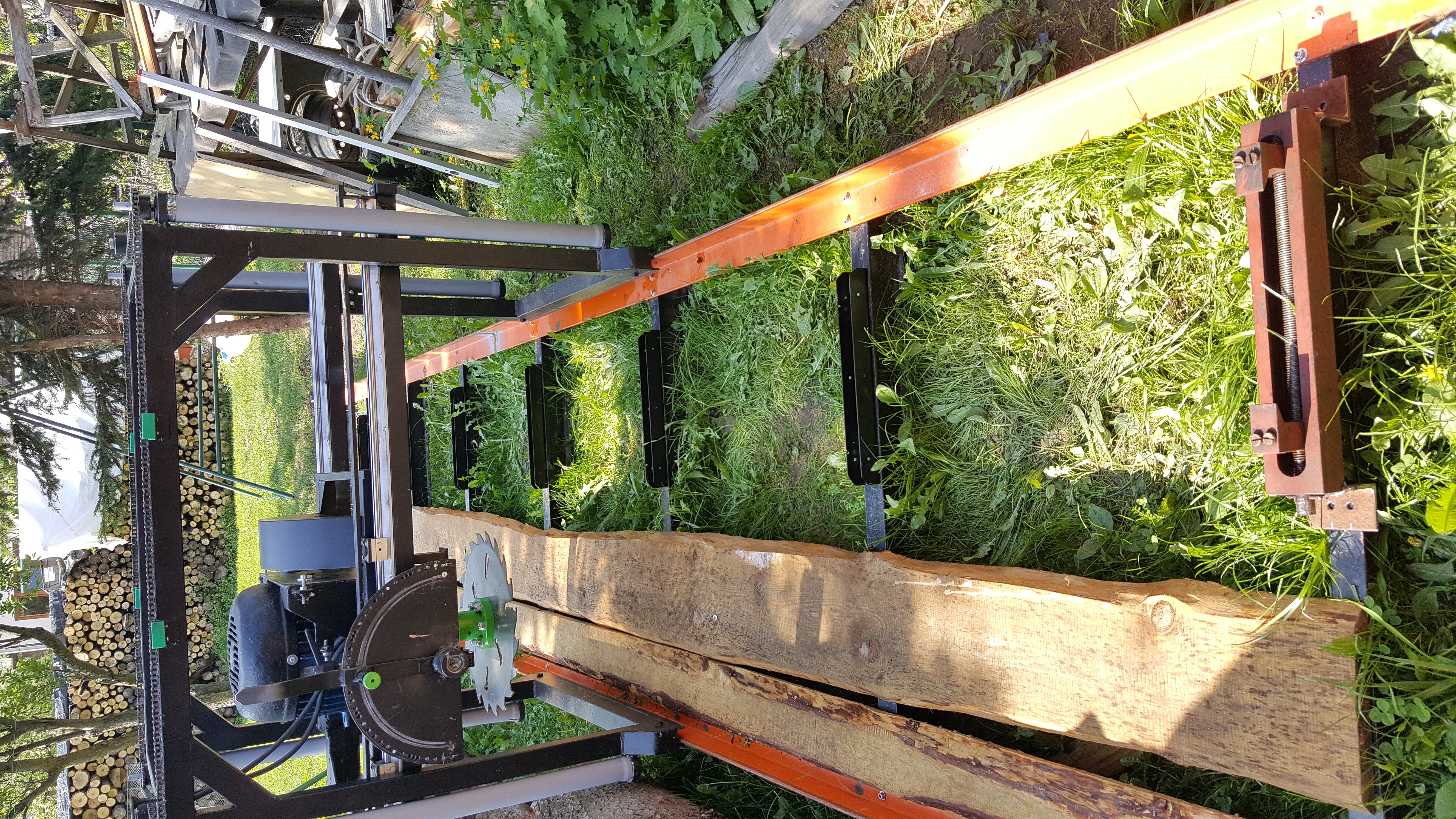

Mám pár rezov za sebou ale chcelo by to odsávanie ... a určite nejaký lis na brikety, lebo tých pilín je neskutočne vela.
Hneď som si postavil také rebríkové uložiska na drevo aby som si oddelil jednotlivé profily. Zatial režem dĺžky do 2m a priemer do 40cm. Začal som rezať červený smrek (modřín) a ide to vpohode.
Dorobil som stieratká na kolajnice, lebo sa bordel lepil na kolieska, a pár krytov. Ešte mi treba vystužiť ten posuvný vozík s motorom a rozumne pripevniť vypínač. Zatial to bude stačiť....
