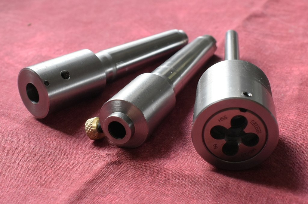

Engineer
Příspěvky: 2373
5. 12. 2021, 2:30
Jednoduchá rada, kdyby jsi si ode mne pořídil měkký trny MK2, tak je dáš do svého šikmookého a možná i šikmoosého koníka a díru pro uchycení toho výstružníku si vytvoříš přesně proti ose svého vřeteníku sám např. vrtacím nožem s následným vystružením. Jako bonus pak můžeš do toho otvoru pro stopku výstružníku 10H7 (doufám že ten výstružník má přesnou stopku 10mm) v trnu MK2 upínat třeba i různý ER upínače a bude to v ose. Možná mi to nebudeš věřit, ale používám tohle pro extra přesný věci na svým Schaublinu (holt osa koníku mi už taky stářím trochu padá dolů, někdy nejen osa koníku :lol: ) Do tý díry v trnu vodím držáky závitovjch oček s jemným závitem, ER stopkový upínače ve kterých mám třeba 1H7 výstružníky nebo závitníky M1,4 atd ... výhodou je i to, že máš pak na jemný věci víc citu. Jo a do tý mosazi můžeš výstružník použít i tak že si na jeho stopku dáš hmatník většího průměru a budeš to tahat rukou, ovšem chce to dělat díru před stružením kudlou a tak mínus 5-6 stovek, dvě desetiny jsou fakt už moc.
Jo a že je pak třeba ten trn MK2 vkládat vždy ve stejný poloze je ti určitě jasný. :wink:
Jinak mám i tu rychloupínací hlavičku MK2 s vložkama (volný i ty "pevný") od Narexu ale téměř to vůbec nepoužívám, protože je to mooooc dlouhá sestava.
