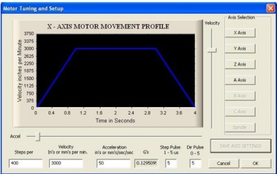

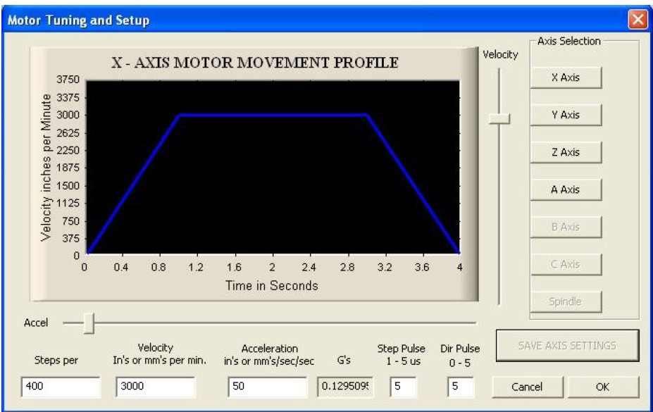

Dneska jsem provizorně zprovoznil osu X. Nastavil jsem nulu dal na mašinu hodinky, odjel kus, dal GOTO ZERO v Machu a ejhle, ono se mi to vrátilo na hodinkách přesně na nulu. Dobrej pocit. Zase malej krůček ke splnění snu.
