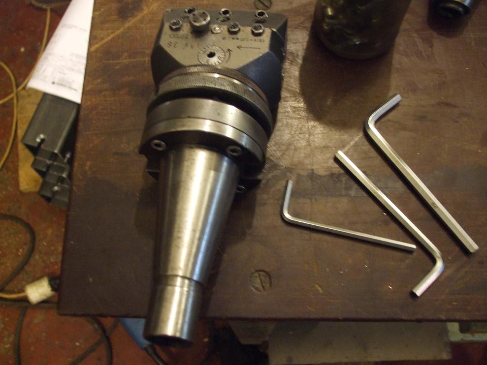

Takže, stav kužeľa vretena-po prebruse u Šuleka. Tŕň ano je to bastl nakoľko za origo trň pytaju 250 euro...Na tŕni som čep skrátil, naň naklepol krúžok, zavaril, nechal vychladnúť a priamo na frézke pretočil. Vôľu saní om už vymedzoval, taktiež po každom pridaní aretujem. Pinola aretovaná. Vôľa vretena 0,01mm pri ťahu za nástroj rukou. Nože som používal aj tie s okrúhlym britom na dlhej stopke, tak isto aj take krátke nože s valcovým telom, výrobca narex. Jedine čo som si všimol pri zrážani hrany ručný posuvom konzoly, že pri vyčšom úbere, ked na tu hlavu pritlačim tak pekne reže. Ináč len hukot a vzorovaný povrch.
Ja len premýšlam či to neje blbo z toho dovodu že original VK360 upínač má čelo na ktoré dosadá hlava zaroveň opatrené drážkami na unášacie kamene. Ja to mam separé, dole priruba na ktorú sa skrutkuje hlava a nad ňou krúžok do ktorého zaberajú kamene. Tam sa mi asi stráca tuhosť...
Foto prevedenia trňa z hlavou + nož. Žial neodfotil som to ako som to mal ja, prebrusil mi to už jeden horizontkar, upozornil ma že som to mal priliš špicate a nož nešiel do čela reznou hranou ale špicou. Nevyskušal som zatial jeho geometriu. Opis trň-hlava skušal som naniesť čo najtensie olejovu farbu, tak neopisuje to dokonale ale vypukle to nie je. Skušal som aj fixu, stiahlo ju to takmer všetku dole.
Trniík som privaril, pretočil čelo na frézke ale pre zmenu som si preletel aj strediaci priemer a mam tam teraz volu skoro pol milimetra...ale evidentne to tej hlave nevadí nakolko to teraz ide perfektne
Plánujem aj tak si to celé zopakovať a poriadne spraviť

Cokoliv co do tý H63 dáš kromě vrtáků, ti bez klínu vypadne. Něco dřív, něco později. VHU je asi to nejlepší co tam můžeš nasadit. 36 bývá celkem drahá, tak se dívej po VHU80. Má 25mm díry, takže si rovnou můžeš koupit pár plátkovejch tyčí a nadělat si nože. Má ze všech těch jmenovaných hlav nejjemnější dělení, plus samozřejmě může dělat čela atd. Ještě si posbirej Lutinský 4x40 nebo 4x50. Zrovna mám za to že je něco na Aukru. Ty se ti hodí na malý dlouhý díry a na větší točky.

Pokud nebude hlava za cenu šrotu (řekněme do šesti tisíc), tak koukej na to,aby měla výměnnou stopku (ty staré to nemívají). Pokud pořídíš tu novější hlavu,můžeš (aspoň pro začátek) měnit stopky ,když to budeš dávat na frézku a na horizontku. Někdy ovšem ta výměnná stopka vadí, prodlužuje to délku celé hlavy a má to docela velký průměr (u té 36). Bacha,existují i hlavy 32,vypadají podobně,ale je to padesát let stará záležitost a už na ně není nic k sehnání. Taky jsou na nože prům 15mm,ty 36 jsou na 16mm. Jsou celkově slabší,takže na menší díry. Mají ovšem výhodu,totiž umí couvat. Při stejném smyslu otáčení,jako když vyvrtáváš stačí přeřadit a suport jede rychle zpátky. To ty novější neumí,musí se reverzovat vřeteno.
Ale jak je psáno,na hlubší díry musí bát buďto velká hlava ( 80 nebo 125)s pořádným držákem anebo vyvrtávací tyče. Pěkný nápad jsou ty Lutínské sady univerzálních vyvrtávacích hlav,ty se ale už moc nevyskytují,(a když,tak nejsou kompletní).Sehnat se na ně nedá nic,výrobce už byl zkrachován před léty.Pak jsou operační vyvrtávací tyče Narex se šroubovacími nožíky. Přesnost nastavení podle noniusu přímo na nožíku výborná,existují v asi šesti velikostech podle průměru nožíku a taky v pár délkách.Nožíky byly dřív s destičkou (K nebo P) brousily se ve spec. přípravku ve svěráku na nástrojové brusce,pak se začaly vyrábět i nožové jednotky na VBD-tuším,že je to od průměru nože 10mm.
