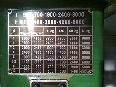

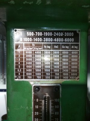

Tady tabulka rychlostí na V10

Milionkrát díky :!:
ještě bych měl jen takový dotaz, na těch 5000 otáček se rozbíhá skoro čtvrt minuty, je to ok?
máte to takytak?
salus
Příspěvky: 1529
Registrován: 1. 9. 2013, 1:30
Bydliště: Chrudimsko
Příspěvek 23. 3. 2019, 10:02
Já tedy ty maximální otáčky moc nepoužívám, mám zařazen skoro pořád druhý stupeň na řemenici 700/1400. Rozběh na maximum otáček je samozřejmě delší, ale 15vteřin se mě zdá dost. Neprokluzuje Ti řemen?

Taky nebudu vrtat, na nejvyšší rychlost, ale vyzkoušel jsem všechny rychlosti.
Řemen mi neprokluzuje, mám nový.
Na funkčnost to stejně nemá vliv...
Díky za rady, zatím vše ok, kdybys něco, tak se ještě ozvu 😉

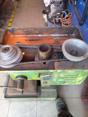

Já tedy většinou odlehčuji rozběh na druhou rychlost puštěním motoru na 1. rychlost, pak přepnu na nulu a ještě za chodu motoru tam lupnu dvojku.

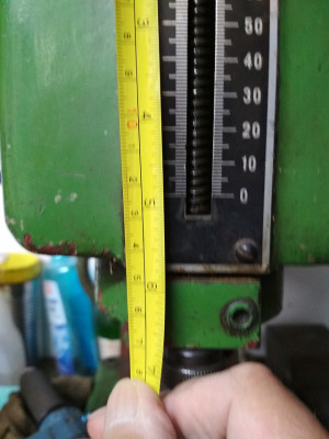

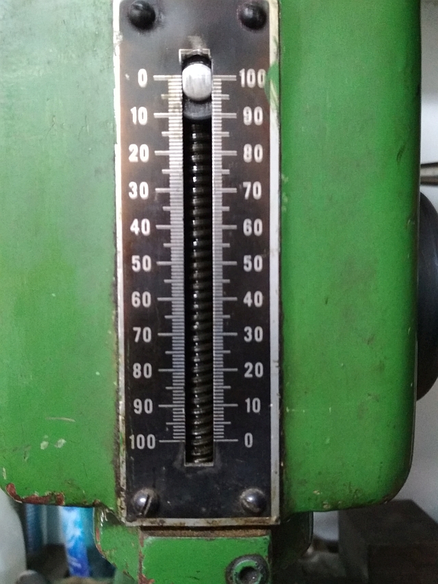

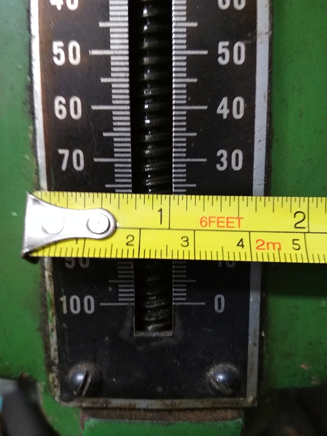

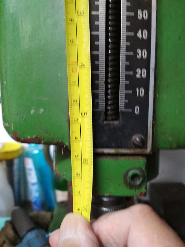

Zdravim,
Nebyla by prosim fotka i te stupnice pro hloubku vrtu co je pod tabulkou otacek ? Na moji V10A chybi a budu ji muset vyrobit a bouhzel nemam podle ceho.
Diky moc.

Příspěvek 18. 8. 2021, 8:57
Pokud počkáš cca do konce týdne, tak až pojedu do dílny tak to můžu nafotit.

Příspěvek 3. 9. 2021, 12:04
Tady jsou fotky štítku dorazu, omlouvám se za zpoždění.

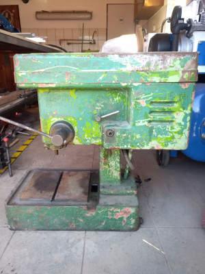

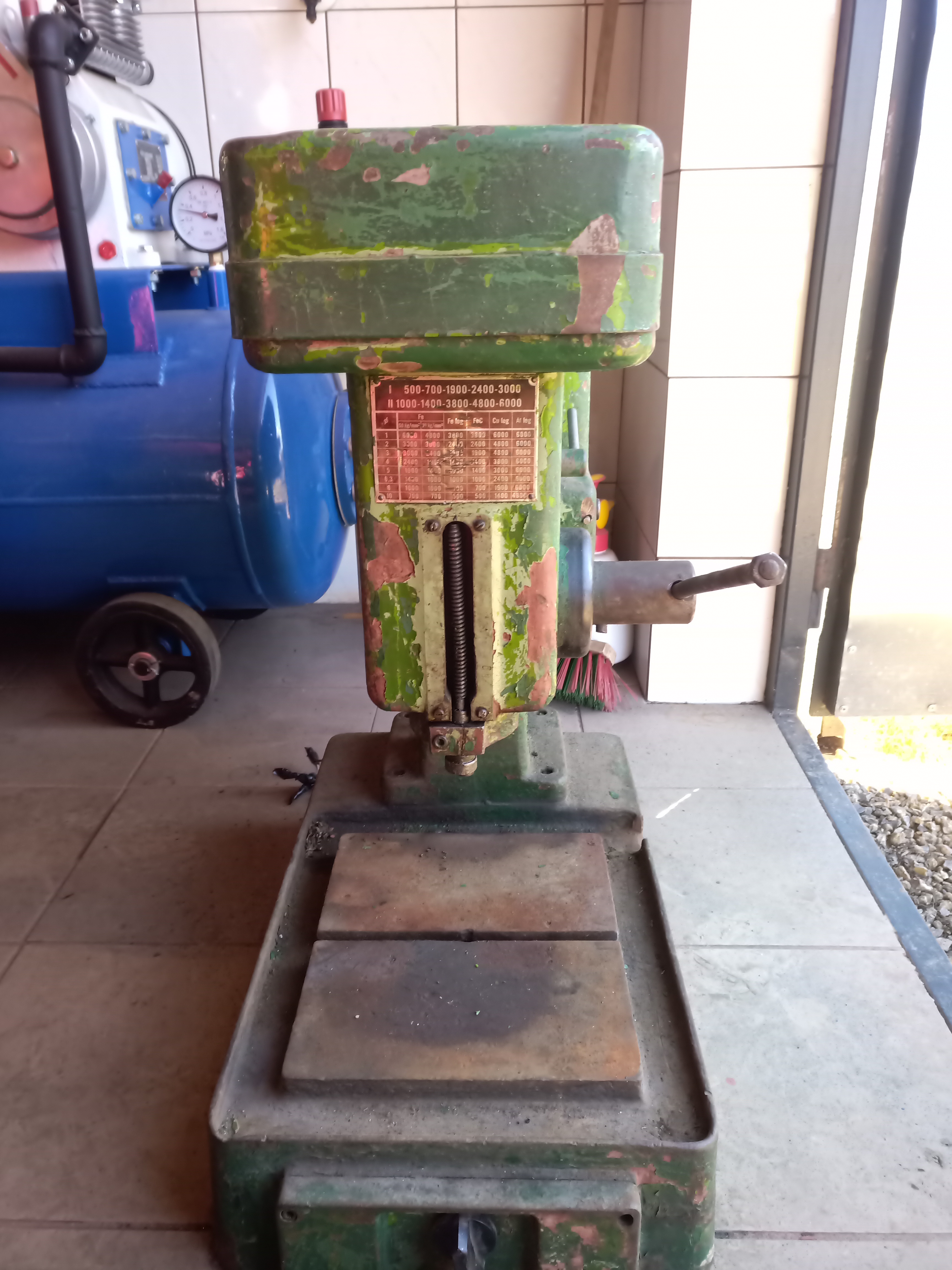

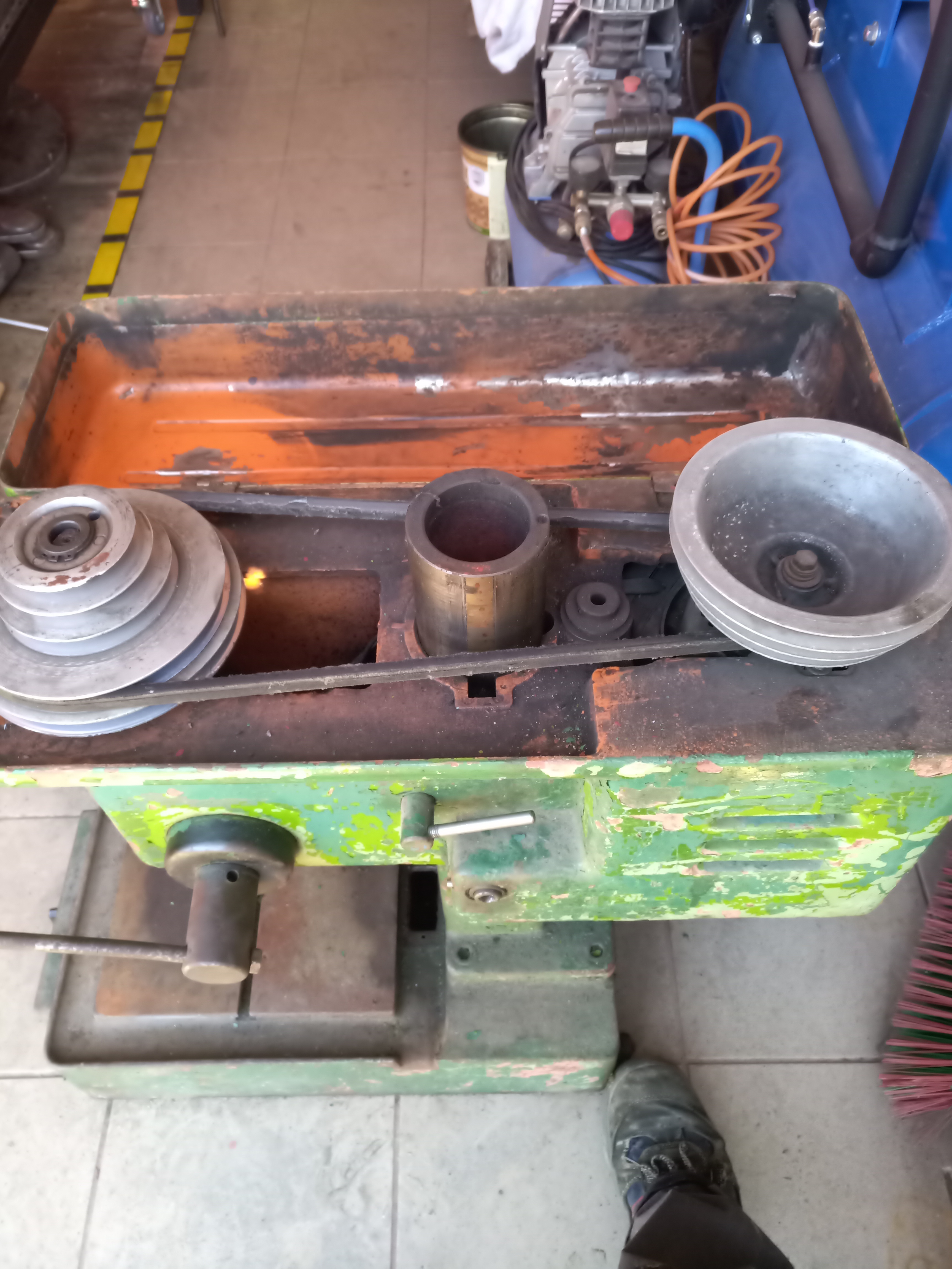

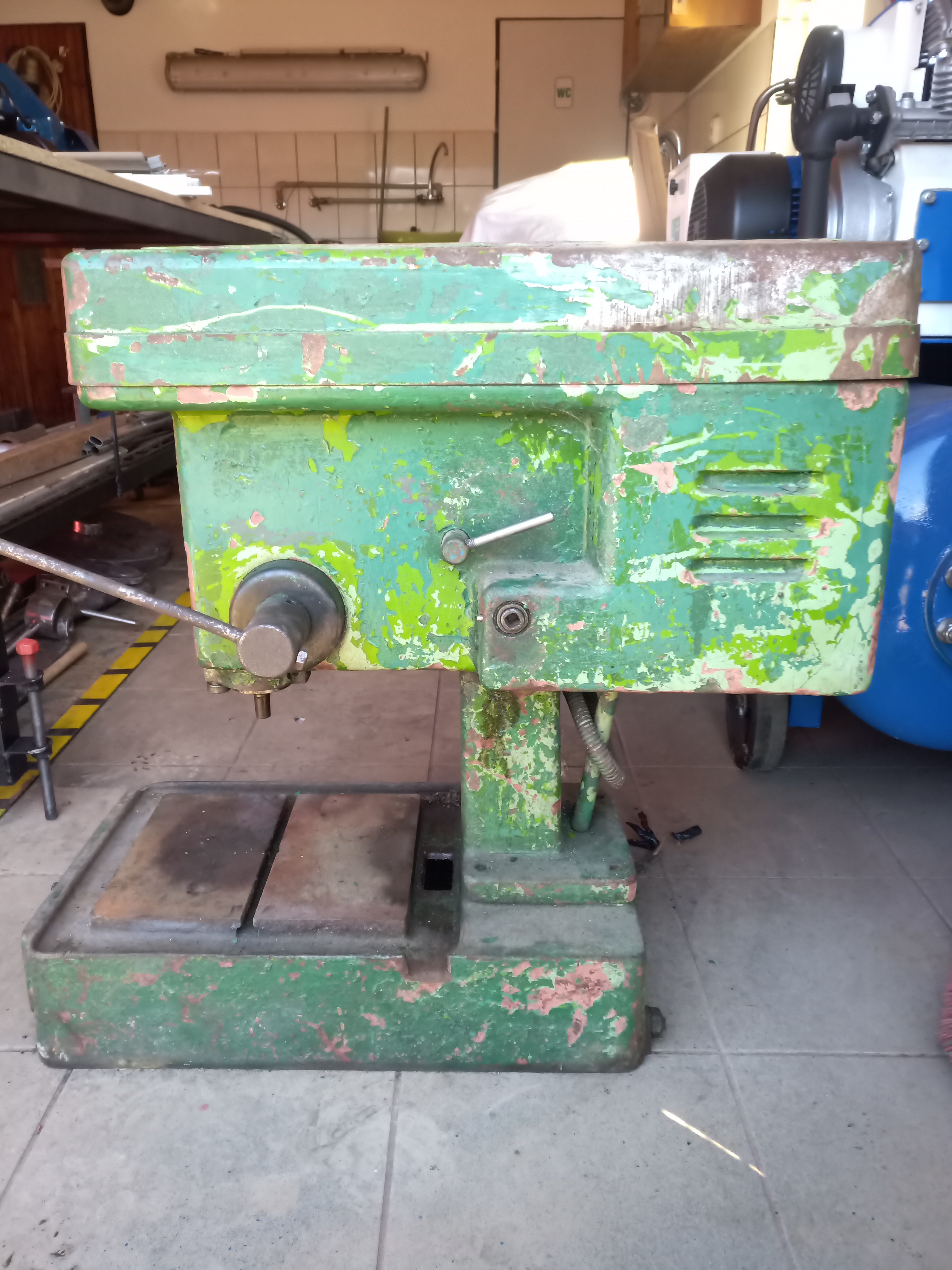

Nazdar, neviem či je táto téma konkrétne tu aktuálna ale potreboval by som poradiť ohľadom vŕtačky TOS V10a. Kúpil som ju za nejakých 250€ je trošku v horšom stave ale ide. Chladenie je poškodené, vypínač prerobený. Chcem to skúsiť dať do pôvodného stavu. Nemá niekto návod, textovú časť som nejakú našiel ale to sú len TTU. Niečo obrázkové sa nenájde ? Kde by som zohnal štítok TOS a taktiež stupnice hĺbky vŕtania dá sa to ešte ? Ďakujem vopred za pomoc.

Vie niekto poradiť, kde robia štítky, chcel by som dať vyrobiť na V10 všetky štítky. No len potrebujem rozmery, na otáčky a hlbkomer rozmery mám, potrebujem štítok TOS, štítok polôh vypínača a výrobný štítok vŕtačky.
Z ľavej strany sa upevnovala trubička na chladenie, mne to celé chýba chcem si to vyrobiť. Vie niekto pomôcť fotkami a rozmerom ako to presne vyzerá ? Chcelo by to veľa fotiek kompletného stroja ak niekto má možnosť keď nie tu tak na mail, hneď by sa mi lepšie dýchalo, ďakujem🙂
