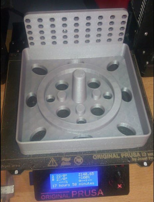

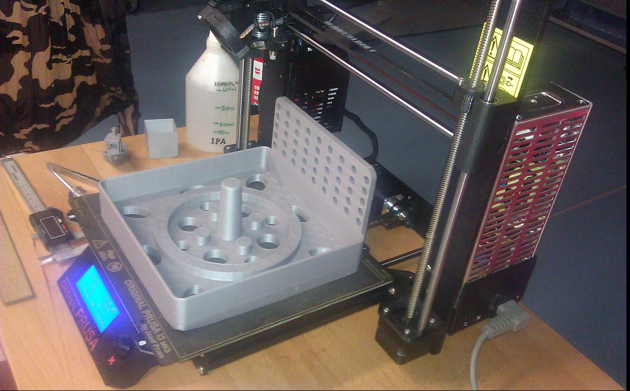

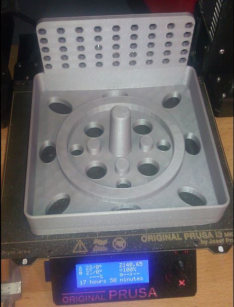

Ale k veci - tisknuls v pozici tak, jak je orientovano v modelu (STEP) nebo spis polozeno na te strane, kde je i celo na motor?
Tak bych to tiskl ja, abych nejlepe zachoval kruhovitost pro loziska, ale mohls mit jinou orientaci z nejakeho duvodu.
Pak jsi asi pouzil i podpery na ten domek loziska?
Nebo jsi tiskl v poloze polozeno "4x uchyty k zakladne" a pouzils vnitrni podpery na domky lozisek a valcovy vnitrek mezi domky?
A jeste - jaks mel nadefinovany "fill"/vypln - jaky vzor a jake procento - asi ne 100 % nebo ano?
Dik.

tisknul jsem tak jak to má ležet, ono jde o to že pevnost tisku je pevná nejvíc v kladení filamentu.
Přesně si parametry tisku nepamatuji, ale určitě tam byla větší síla stěny ne jen klasické 2, výplň odhaduji tak >50%.
Dnes jsem přešel skoro ve všem na PETG, bych to dělal z toho.
Osa má rozpěru mezi ložisky, ty jsou pak vlepená do držáku

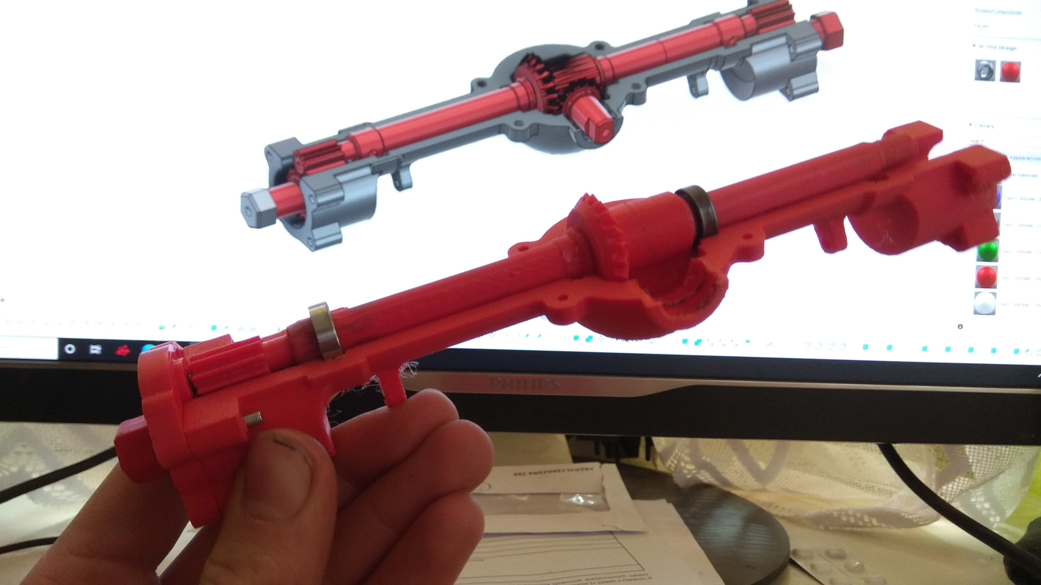

Z PLA som robil nápravy aj s prevodmi na 4kg ťažký RC model a držia úplne v pohode, lepší materiál pre tlač ozubených kolies asi nie je. Možno nylon, kvôli treniu, ale pevnosť má aj tak najlepšiu PLA. Akurát treba používať vazelínu, aby sa tie prevody nezohriali.
