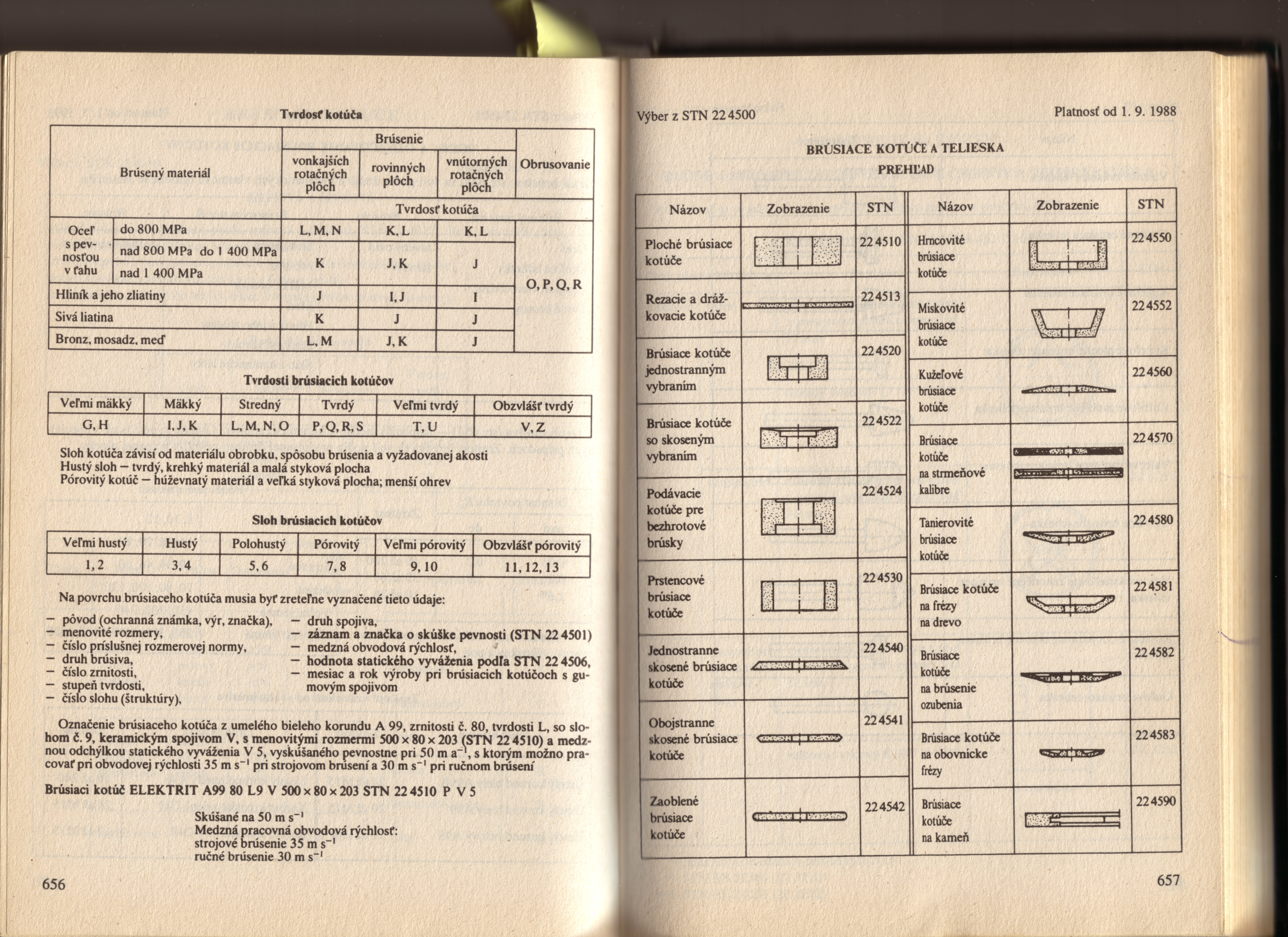

Ja brusin noze na bruske BAD 20 S jeden kotuc mam na SK a druhy na HSS
na SK pouzivam 49C 80 K 9 V a na HSS 99AB 80 K 9 V, lapujem ich na bruske ktoru som si vyrbil je tam motor z chladenia SV 18, a ma 180W 2830ot a ide dobre....

Niekoľko dôležitých rád od výrobcu brusiva:
Některé zásady při broušení
– pro větší úběr materiálu se volí hrubší zrnitost,
– pro tvrdší obrušovaný materiál se volí měkčí kotouč,
– pro broušení materiálů se sklonem k mazlavosti (měď, mosaz, hliník a podobně) se volí brousicí kotouč s hrubou zrnitostí,
– čím větší je styčná plocha (styčný oblouk násobený šířkou kotouče) mezi brousicím kotoučem a obrobkem, tím hrubší se volí zrnitost a nižší tvrdost brousicího kotouče,
– pro materiál citlivý na teplotní změny se volí měkčí brousicí kotouč,
– pro broušení přerušovaných ploch se volí kotouč tvrdší,
– při broušení obrobku čelem se obvykle volí kotouč měkčí než pro broušení obvodem kotouče.
Orovnávání brousicích kotoučů
Brousicí zrna v kotouči mohou dobře ubírat jen tenkrát, jsou-li ostrá a mají-li nezbytnou mezeru
pro třísky. Během broušení se zrna otupí, mezery se zanesou, kotouč se uhladí a někdy se též
deformuje jeho povrch. Kotouč pak pálí, nemá možnost řezat.
Orovnáváním se zanesený, zalepený a otupený kotouč zdrsní, otevře a poopraví tvar, případně se
upraví nový profil.
Deset nejdůležitějších pravidel pro brusiče
1. Pracovní obvodová rychlost nesmí překročit dovolené hodnoty. U stojanových brusek při nestejně velkých kotoučích se počet otáček řídí podle kotouče většího průměru.
2. K upínání brousicích kotoučů používat jen předepsaných přírub a podložek. Obě příruby musí mít stejný průměr.
3. Před upnutím se musí kotouč pečlivě prohlédnout, zda nemá trhlinky.
Jasný zvuk při lehkém poklepu je důkazem, že kotouč nebyl dopravou poškozen. Platí zvláště pro keramické kotouče.
4. Brousicí kotouč se musí nasadit volně na hřídel.
5. Šrouby nebo matice upínacích přírub přitahovat rovnoměrně bez násilí.
6. Brousicí stroje musí být opatřeny ochranným krytem, stojanové brusky též stavitelnou podpěrou.
7. Vůle mezi podpěrkou a brousicím kotoučem musí se rovnat nejvíce polovině šířky brousicího kotouče, nejvýše však 3 mm.
8. Před broušením je nutné nově upnutý kotouč vyzkoušet při chodu naprázdno při pracovních otáčkách nejméně 5 min., při uzavřeném ochranném krytu a při uzavřeném prostoru. Při této zkoušce musí stát brusič mimo rovinu kotouče.
9. Brousicí kotouč je dovoleno orovnávat jen zvlášť k tomu určeným orovnávacím nástrojem.
10. Při broušení i orovnávání brousicích kotoučů je nutné používat ochranné pomůcky.

Myslím, že sú to dôležité informácie nielen pre začiatočníka. A hlavne polopate napísané.

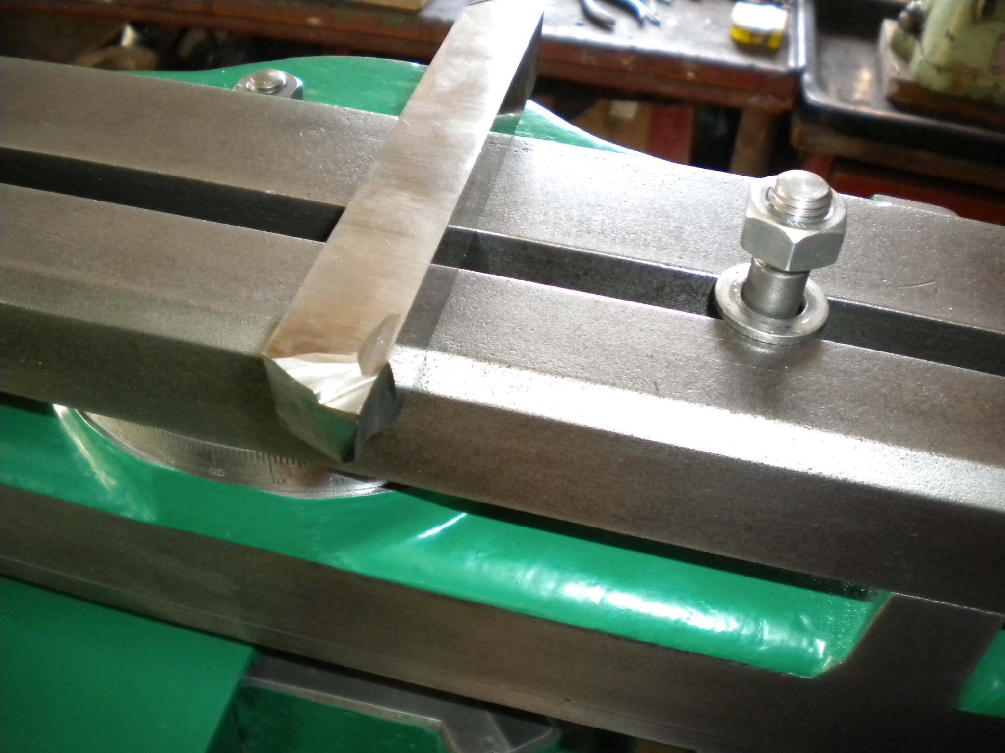

Přilepím se s jinou otázkou...
Sehnal jsem upichováky z Radeka a soustružím jimi mosaz a silon. V podstatě všechny operace, ubírá to po desetinách. Železo nikdy. Nože by chtěly už obtáhnout (doostřit), ale otázka zní jak. Kotoučovou brusku sice mám, ale je doslova na motyky, o správné volbě kotouče a orovnávání diamantem podle výše zmíněných rad taky nemůže být řeč. Zkoušel jsem to teda ručním brouskem, co mám na nože (dříve kosy) - tady byl částečný úspěch, ale pořád to není ono, hlavně je ostří nepatrně šikmo, což na tom silonu dělá pořádnou neplechu.
Takže otázka zní, jestli jde rozumně brousit nějak v amatérských podmínkách anebo to mám vzdát předem.
Díky, Radek
P.S.: Na "hrubší" práce mám nože s VBD, kde není problém. Jde jenom o ten 2mm a 1mm upichovák z Radeka 12x12.

prubezne muzes doostrovat rucne kamenem
ja mam rucni i diamant
obcas prejedu plochy noze na jiz upnutem nozi v soustruhu a tim dozenu ostrost

Můžeš to prosím upřesnit? Jaký diamantový brousek a jak ručně obtáhnout nůž, abych ho "nezakulatil".robokop píše:prubezne muzes doostrovat rucne kamenem
Díky, Radek
(CNC Tron, CNC Proxxon MF70)
- Site Admin
- Příspěvky: 23435
- Bydliště: Praha
ted hned nenajdu kde jsem to tenkrat koupil
ale uz je to tu nekde na foru uvedene
nicmene je to rucni nastroj s nalepenou destickou ze stejneho materialu jako je na dia kotoucich na brouseni karbidovych nastroju
rucne to prejedu stejne jako s pilnikem tak abych zbytecne nezakulacoval
drobne odchylky nehraji prilis velkou roli
horsi je potrhana hrana nez mirne zhorsena geometrie
jako nedilna soucast teto operace je potreba nejaky mikroskop s cca 20x zvetsenim aby se clovek podival jak ten brit vypada

Zdárek, konečně jsem se dostal k prvním pokusům s nástrojovou bruskou. Nabrousil jsem radeco na úhly (hřbety 7°, čelo 20°) a zaoblení špičky udělal jenom ručním brouskem. Chtěl jsem brousit žlábek, ale zatim nemám správnej přípravek abych se dostal s nožem pod kotouč. Nůž jsem testnul v oceli, pravděpodobně nějaká 11373 nebo 11600 a byl jsem příjemně překvapenej úběrem, použitelnej produktivní záběr třísky se cca zdvojnásobil oproti mnou broušenýmu noži z ruky na žlábek, co se mi ale nedařilo byl povrch, ten mám po ručně broušený kudle lepší. V čem byste hledali problém, úhly, malej rádius na špičce, absence žlábku?

..ahoj..ja ked chcem naozaj ostre radeko tak zliabok na konci brusenia preostrujem brusnym telieskom (cigarkom) upichovaky napriklad si takto stale brusim ..No ale ako tu pišeš material 11 600 tam by to chcelo skor klasicky platkovy nôž .Zbýňa píše:Zdárek, konečně jsem se dostal k prvním pokusům s nástrojovou bruskou. Nabrousil jsem radeco na úhly (hřbety 7°, čelo 20°) a zaoblení špičky udělal jenom ručním brouskem. Chtěl jsem brousit žlábek, ale zatim nemám správnej přípravek abych se dostal s nožem pod kotouč. Nůž jsem testnul v oceli, pravděpodobně nějaká 11373 nebo 11600 a byl jsem příjemně překvapenej úběrem, použitelnej produktivní záběr třísky se cca zdvojnásobil oproti mnou broušenýmu noži z ruky na žlábek, co se mi ale nedařilo byl povrch, ten mám po ručně broušený kudle lepší. V čem byste hledali problém, úhly, malej rádius na špičce, absence žlábku?
