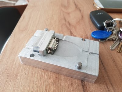

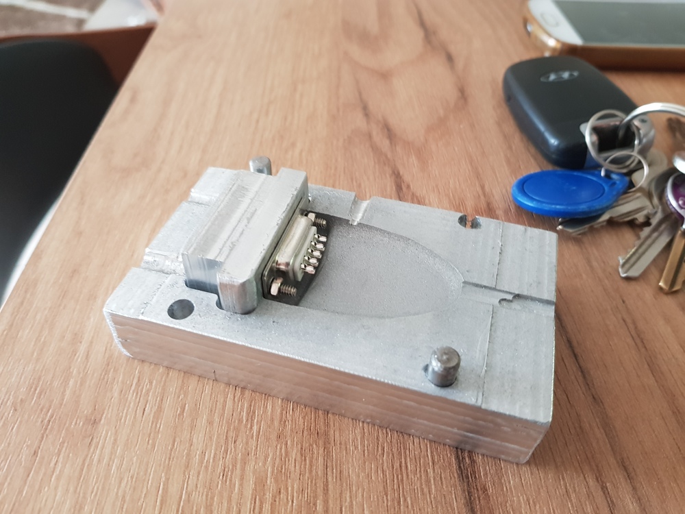

Tak skusim este tu vlozku.
Akurat ma napada ze ak to bude hranol tak musi byt presny a tym padom mozno pojde zle do formy? Asi by to chcelo nejake ukosy aby to vypadlo skoro samo.
Na strane konektora rovna plocha, ostatne mierne sikma?
Nemam moc vybavenia a budem to musiet presne ustavit na stol, aby to licovalo s hranolom aj povodnou formou.
Neviem ci to zvladnem, frezovanie novej formy potrva dlhsie ale bude to menej pracne.
kenybz
Příspěvky: 3372
26. 4. 2019, 7:52
úkosy udělej z opačné strany zkrátka u konektoru to bude do pravého úhlu a na opačné straně 2 zkosení každé bude zapadat do jedné půlky formy.U vstřikovací formy se pod tuto vložku dává vyhazovač, který to vytlačí i s výliskem
bronek999
Příspěvky: 521
Registrován: 6. 3. 2014, 6:50
28. 4. 2019, 9:08
Trochu som sa obaval aby to presne sadlo.
Aj vlozka aj povodne koliky.
Robil som to viac pocitovo ako strojarsky a ono to sadlo.
Skusim co to bude robit s plastom, ale mam z toho dobry pocit.

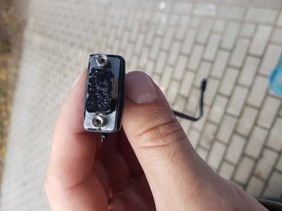

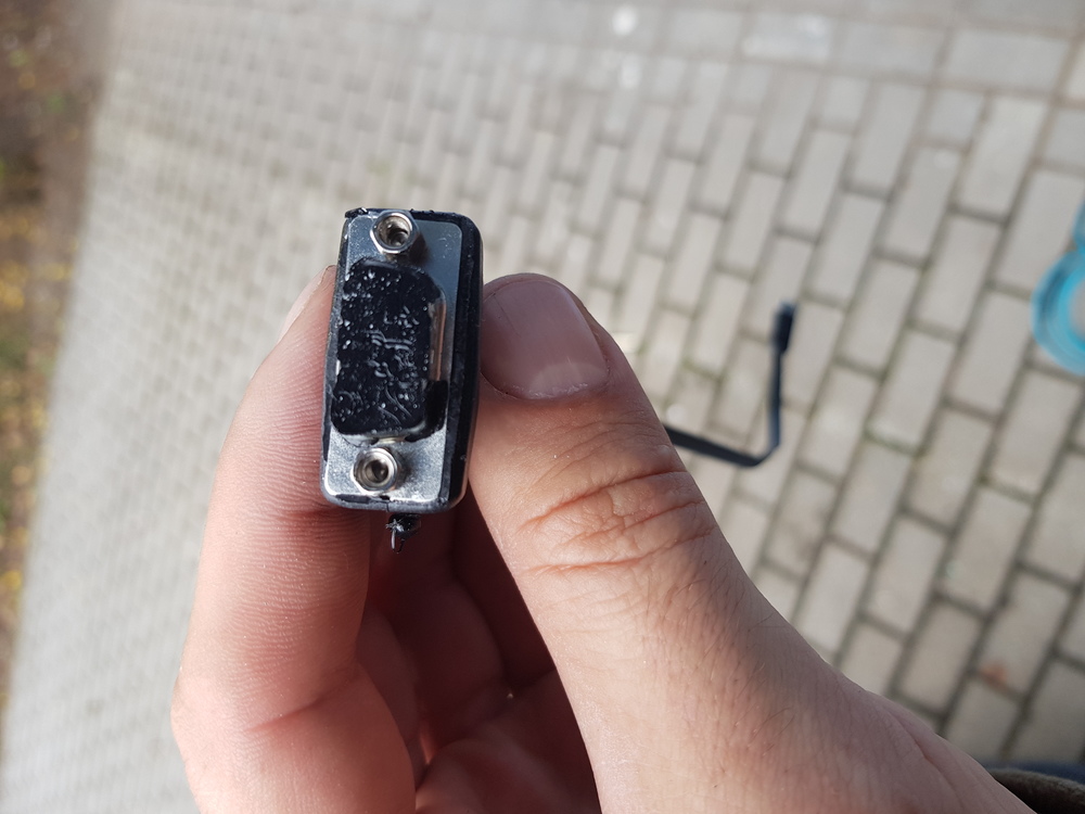

Dobry pocit zmizol.
Napada ma uz len ze to musi pretiect cez ten konektor.
Po obvode je to ciste, konektor je uplne vyplneny.
bobik
Příspěvky: 4556
Bydliště: Okres Klatovy
28. 4. 2019, 11:30
Tak před tím obstřikem tam udělej tou pistolí přes ty dirky těch letovacích trubiček housenku a tím to utěsníš.
28. 4. 2019, 11:42
bronek999 píše: 28. 4. 2019, 10:37 Napada ma uz len ze to musi pretiect cez ten konektor.
Jasně, že jo.
Ty kontakty jsou plech, srolovaný do trubičky. Vezmi si nový konektor a podívej se proti světlu, uvidíš přes to.
Samozřejmě když to zaletuješ s přebytkem cínu a letuješ-li všechny piny, tak ty trubičky tím cínem zaliješ a utěsníš.
bronek999
Příspěvky: 521
28. 4. 2019, 12:19
Tie piny su MALE, takze su utesnene vcelku dobre. Ale plechy konektora nepriliehaju uplne k tomu plastovemu vnutru. Tecie to medzi plechom a plastom.
kenybz
Příspěvky: 3372
28. 4. 2019, 1:54
před tím než to obstříkneš tak to zakápni lepidlem. Jo a musíš vstříknout jen takové množství materiálu aby si to nehledalo cestu z formy ven nevím jestli to nějak na té tvojí pistoli pujde
kenybz
Příspěvky: 3372
28. 4. 2019, 2:01
ještě by sis mohl udělat odtokový kanál a tak bys poznal že dutina je vyplněná ten kanál musíš udělat v místě, které se zaplní taveninou až nakonec
28. 4. 2019, 6:14
bronek999 píše: 28. 4. 2019, 12:19 Tie piny su MALE, takze su utesnene vcelku dobre...
I chlapi musí čůrat. Takže i Male konektor má většinou děravý pin (je to jen stočený plech a špička trochu stažená).
Ale některé tečou i mezi pinem a plastem, právě proto, že je to ten stočený plech a zůstane tam otevřený šev.
bronek999
Příspěvky: 521
28. 4. 2019, 6:36
Skusil som to zalepit a bolo to ok.
Dakujem za rady.
