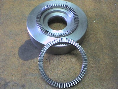

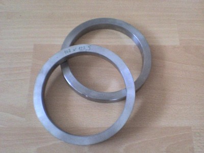

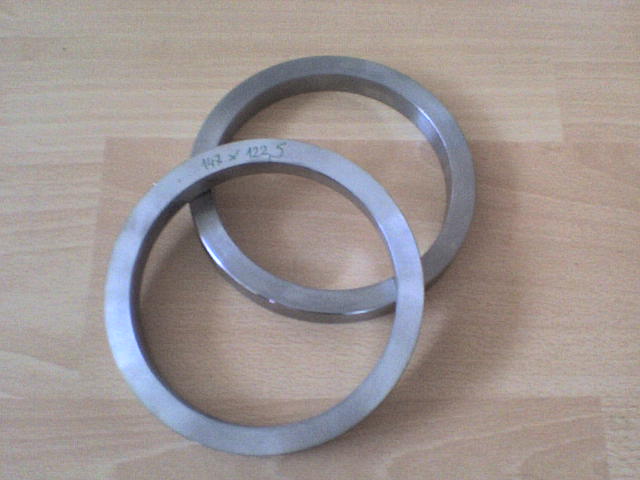

Nové kroužky pro ozubené věnce na potřetí už se snad povedou?

Hotové kroužky konečně se povedly

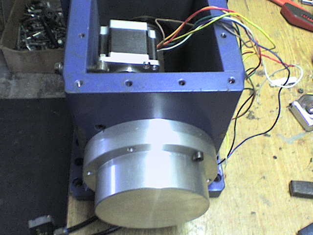

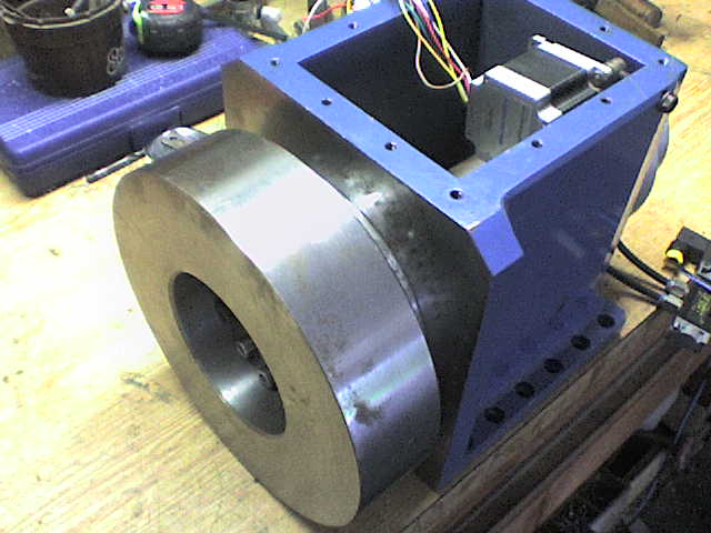

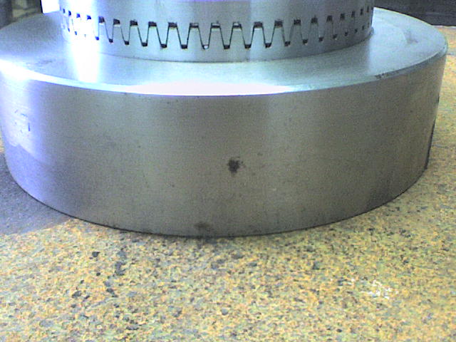

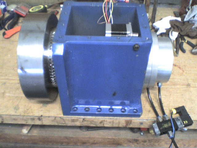

Příspěvek 16. 8. 2007, 3:15
Tak jsem zase trochu pokročil
Příspěvky: 5682
Příspěvek 16. 8. 2007, 5:04
Hezká práce.
QNX
Příspěvky: 3689
Příspěvek 16. 8. 2007, 9:52
Pěkné, jenom jsem si tu spojku představoval uvnitř té krabice. Přijde to ještě nějak zakrytovat?
